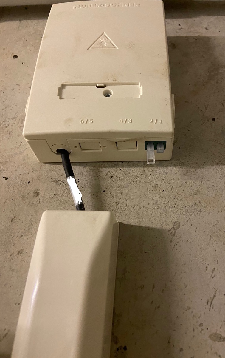

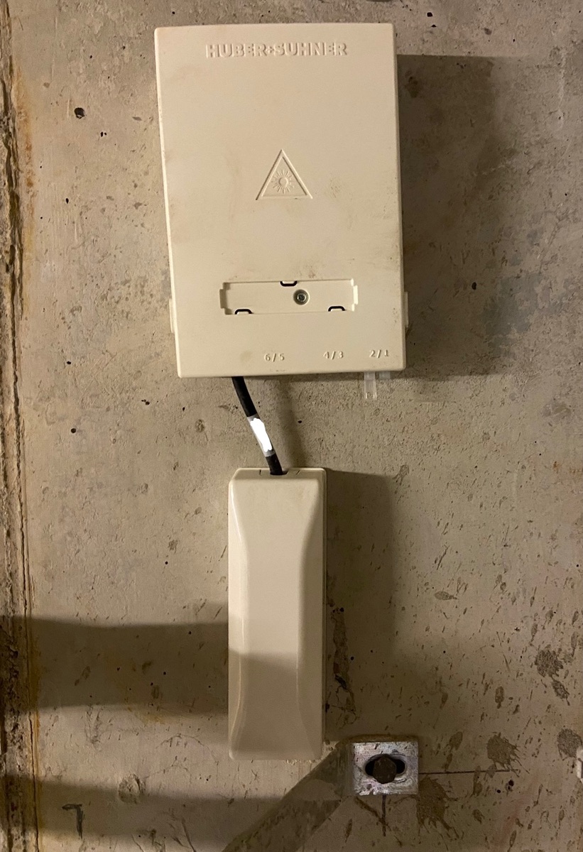

    ich habe einen Glasfaseranschluss bei der Telekom beauftragt. Dieser wird bei uns durch Glasfaser Nordwest ausgeführt. Wir wohnen in einem Zweifamilienhaus. Die Hauseinführung erfolgte im Keller. Gestern wurde der Anschluss durch glasfaser nordwest aktiviert.
    Meine Frage, ist das auf dem Bild wirklich die „Glasfaserdose“? Es befindet sich nirgendwo eine ID Nummer etc. Ich bin verwirrt, da der Mitarbeiter von nordwest sagte die Telekom würde sich jetzt melden und die Dose installieren? Der Telekom liegen allerdings überhaupt keine Informationen zu unserem Auftragsstatus von glasfaser nordwest vor.
    Danke! J.

    Das untere Teil ist die Hauseinführung und das obere, größere der HÜP/APL. Der eigentliche Übergabepunkt, die Glasfaser-Dose/Gf-TA ist auf den Fotos nicht abgebildet.

    Es sollte eigentlich eine Haus-/Wohnungsbegehung von der Telekom stattgefunden haben, in der geklärt wird, wo die Gf-TA montiert wird.
    Eigentlich ist da die Telekom recht genau.
    Jedenfalls solltest du dir schon mal den strategisch besten Punkt in deinem Hausteil überlegen. Sofern interne LAN-Verkabelung vorhanden ist, dann den Gf-TA dort hinlegen lassen.
    Dort kannst du dann das GF-Modem oder was immer du bestellt hast montieren und im Haus Internet weiter verteilen.

    Die Telekom sagte mir, sie hätten mit dem Gf-TA nichts zu tun. Das würde Glasfaser Nordwest installieren. Eine Hausbegehung fand nie statt und soll auch nicht stattfinden. Mittlerweile konnte ich einen Termin für die Installation bei Glasfaser Nordwest machen, die legen die Dose nur in einem Bereich von 2m um den Eintrittspunkt. Bei uns ist allerdings eine interne LAN Verkabelung vorhanden, sodass es ja kein Problem ist den Gf-TA im Keller zu montieren oder?

    Ja, von der Dose gehst du dann mit einem entsprechend langen Kabel bis zu der Stelle, wo das ONT oder Glasfaserrouter stehen soll.
    Vermutlich wirst du an die Dose den ONT direkt installieren und von dort dann per LAN zu einem Router, wenn ich dich richtig verstehe.
