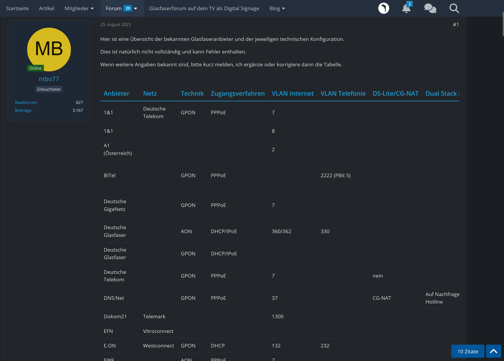

Übersicht VLAN-IDs und Einwahlkonfigurationen verschiedener Anbieter

    Bei mir findet der Wechsel von der Deutschen Glasfaser zu 1&1 leider erst im Juli 2027 statt. Vorher habe ich Info leider auch nicht. Vielleicht gibts hier schon jemanden der 1&1 über DG Netz jetzt schon nutzt.

    Ist die Vlan ID7
    • 31. Januar 2026 um 20:14
    • #123
    Ich habe den Eintrag "1&1 über Deutsche Glasfaser" entsprechend ergänzt.

    Um noch zu ergänzen, ich habe ohne extra nachfragen zu müssen Dualstack geschaltet bekommen, was laut Hotline auch so bleiben soll,

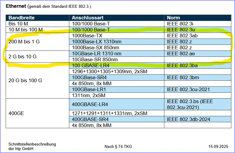

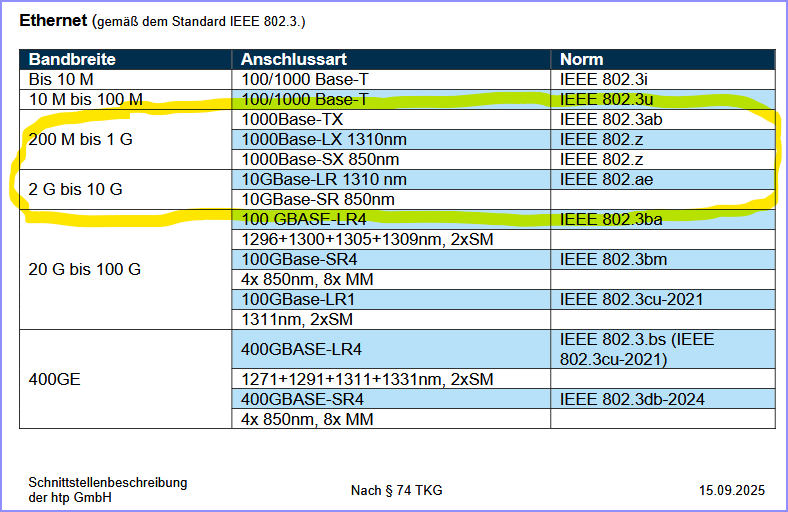

    htp hat eine aktualisierte Schnittstellenbeschreibung. XGS-PON ist jetzt drin, aber AON wird nicht aufgeführt: https://www.htp.net/fileadmin/Down…-15-09-2025.pdf
    ;)Doch, steht da. Die beiden eingekreisten sind die üblichen Lichtfrequenzen (850/1310nm) bei Endkunden mit AON. AON ist Ethernet über Licht.
    Wobei 1310nm meistens @Home mit Multimode-Faser betrieben wird.
    • 14. April 2026 um 21:41
    • #127
    Bist Du dir da sicher? Ich kenne 850nm Module nur mit Multimode-Verkabelung. Ist die Wellenlänge länger, dann wird Singlemode verwendet.

    Ist AON nicht viel eher 1000Base-BX?
    • 15. April 2026 um 07:10
    • #129
    Das BX bedeutet bidirektional, also zwei Wellenlängen auf einer Faser. Üblicherweise als Singlemodefaser. Daher ist BX die im FTTH Umfeld gebräuchlichste Ausführung.
    Allerdings wissen wir auch, dass diese Übersichten häufig aus dem Marketing stammen und nicht aus der Technikabteilung. Mit gewissen "Unschärfen" ist daher zu rechnen.

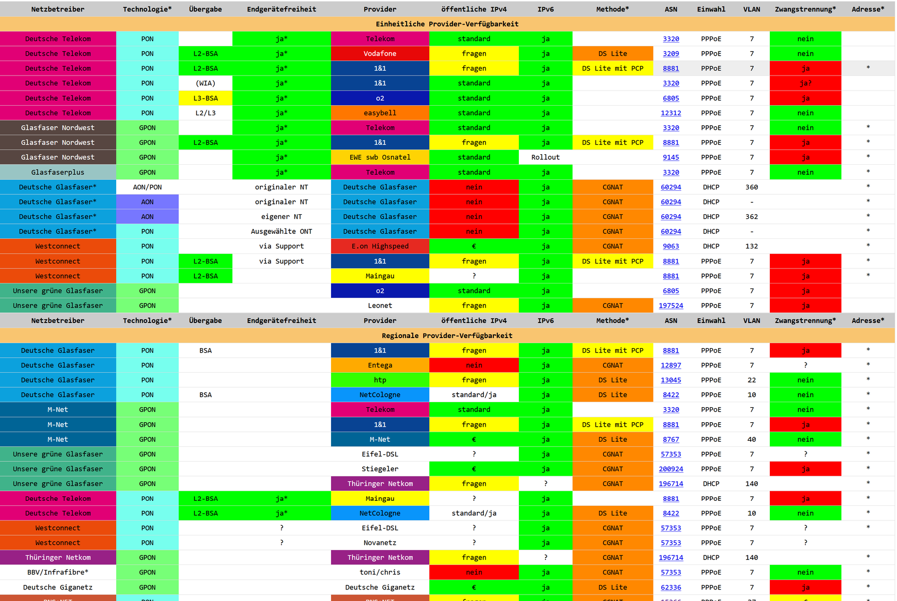

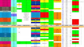

    Vielleicht sollte diese Tabelle von @DLMttH weitergeführt werden.
    Deutlich übersichtlicher und nicht dieses platzverschwendende Tabellenformat des Forums.
    https://ftthtabelle.pages.dev/

    • #134
    Bitte nicht als Konkurrenz verstehen, ich hatte nur selbst das Bedürfnis, diese Tabelle in genau der Art zu gestalten. PIB/Telefonie-VLAN etc. zu notieren, ist sicherlich auch gerechtfertigt, passt nur bei meiner Version nicht wirklich rein, finde ich.
    Wenn ihr das Format bzw. die Daten daraus für eine eigene Liste haben wollt, dann bedient euch. Für einen Mittelweg habe ich noch keine Idee.

    Zitat von martinbee
    Ich bin davon ausgegangen, dass die Liste in Post 1 immer aktualisiert wird...
    Die CSV-Liste in #3 ist ein Test. Wer weiter als den ersten Post liest, dem wird auch geholfen.
    3.635
    • 22. April 2026 um 20:07
    • #136
    Da die Tabellenfunktion in diesem Forum eine ziemlich schlechte Darstellung hat, habe ich es bleiben gelassen. Da gibt es mittlerweile bessere Optionen.
