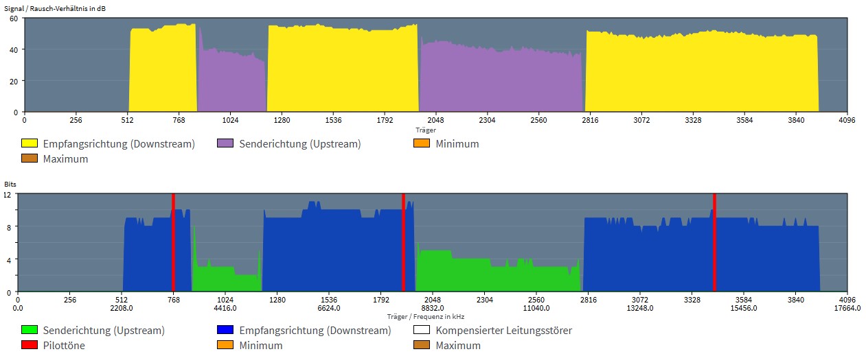

    Das wäre ein Sync-Verlust. Zeig mal dein DSL-Spektrum.

    Bitte sehr...

    Sieht ein wenig in Richtung Störung durch Powerline oder ähnliches aus. Wenn du immer Sync-Verluste hast, dann ist das erstmal kein PPPoE-Problem, sein ein Problem mit deiner Kupferleitung.
    Irgendwo sind Störungen. Hast du eine Möglichkeit, direkt am APL einmal die FritzBox anzuklemmen und dort mal die Werte gegenüber zu stellen?

    Im Spektrum erkennt man eine typische Wellenform. Das ist ein sicheres Zeichen, dass für DSL ungeeignetes Kabel verlegt ist. Für g.fast, wie es bei FTTB zum Einsatz kommt, wäre es noch schlimmer. Für 16k wird es vermutlich noch reichen, aber alles darüber wird schwierig. Wenn im Spektrum "Min/Max" aktiviert ist und anhand der DSL Informationen könnte man noch sehen, ob zusätzlich noch Störer auf der Leitung sind.
