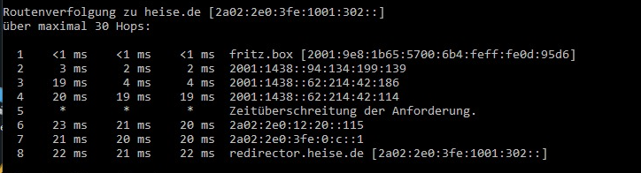

    Schon bisschen älter der Thread hier aber weils zum Thema passt. Hab ebenfalls Glasfaser 1und1 - allerdings die 300/150 Strippe. Bei mir siehts leider etwas schlechter aus mit der Latenz.
    Also bei den neuen Tarifen die es seit Juli gibt, muss sich performancetechnisch doch einiges geändert haben zum negativen.

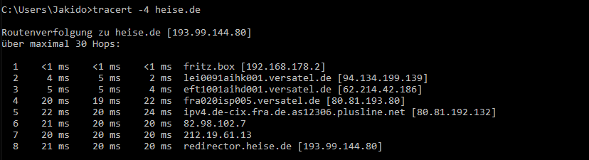

    Erzwinge mal IPv4 mit -4, falls Windows das unterstützt.
  • edding27
    • 25. September 2024 um 07:51
    Wird nicht besser. Schade.

    lei dürfte Leipzig sein
    eft = erfurt
    Die Übergabe von Telekom zur Versatel findet in Leipzig statt mit guter Latenz für GPON.
    Geht ich recht der Annahme das du dort in der nähe wohnst ?
    Die Latenz zwischen Erfurt und Frankfurt erhöht sich wirklich beträchtlich, das müsste wirklich schneller gehen.
    80.81.195.188    0.0%      20    1.3   2.3   1.1  11.4 fra1813aihb001.versatel.de
    62.214.42.186    0.0%      20   16.7  17.0  16.4
    eft1001aihd001.versatel.de
    Hier mal aus Düsseldorf was weiter weg gelegen ist.
     3.|-- XX.XX.XX.XX     0.0%      20    0.6   1.4   0.6   7.0   1.7                   versatel-dus-gw.XXXXX
     4.|-- 62.214.42.186    0.0%      20   15.4  15.8  15.4  19.9   1.0 AS    eft1001aihd001.versatel.de
    Volltreffer 8o So ist es!
    Aber da kann meine Leitung dann ja eigentlich nichts mehr für richtig? Das ist ja dann Routing vom Provider.

    Korrekt die Latenz liegt am Versatel Backbone der eine lange route nach von Erfurt nach Frankfurt beinhaltet.
