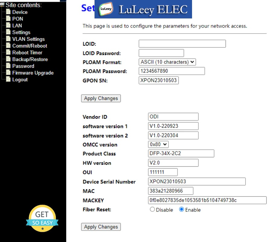

    Von 26 DNS:NET-Anschlüsse haben 23 den ONT, 2 haben eine 55xx und ich habe ein SFP-Modul* in einer Unifi UDM SE.
    Es gab hier 2 Nutzer (mit Hintergrundwissen) die sagen WLAN ist ihnen wichtig und haben deshalb eine 7590 AX genommen an Stelle der 5590.
    Aufgrund der Bemerkung unten sieht man, dass es sehr wohl funktioniert, dass andere »Modem/ONT« in einem GPON-Netz funktionieren und eingebracht werden können. Jedenfalls hat sich die Technik-Hotline bei DNS:NET nie quer gestellt.
    *ich habe nicht nur eins getestet :lol: Unifi-Modul, Telekom Glasfasermodem, FS.com und das LuLeey 2.5G XPON ONU LL-XS2510, aber auch den ONT. Bis auf das Unifi Modul funktionieren allen gegenüber dem Netzbetreiber DNS:NET, allerdings haben das Telekom- und das FS.com-Module Probleme mit den Geräten von Ubiquiti. Die beiden Module funktionieren wohl gut in Sophos oder MikroTek Geräte.
    Das Modul LuLeey 2.5G XPON ONU LL-XS2510 war in allen Test bisher das Beste mit dem Realtek-Chipsatz DFP-34X-2C2, damit gibt es weitere Modelle. Kostenpunkt ca 50 € wie das Telekom-SFP-Modem.

    Hallo Phino,
    ich hoffe ich lenke jetzt nicht zu weit vom Thema ab...
    Du hast da dann die MAC von einem anderen Gerät reingeklont oder hast Du Dir das provisionieren lassen?
    Wenn geklonte MAC, dann ist das doch frei austauschbar mit dem Original-Modem? Man könnte also beliebig tauschen falls mal ein Troubleshooting anfällt?
    Wir das Ding übermässig heiss?
    Danke für Deine Einschätzung!

    Ich habe die SN des ONT in dem Modul geklont. Somit kann ich einfach zwischen dem ONT/FB und meinem SFP-Modul in der UDM SE wechseln ohne Rücksprache.
    Es ist auch eine Frage, in welcher Schreibweise die ISP-Seite die Modem-SN erwartet oder im ONT steht.
    Es kann 12-stellig sein. ersten 4 Stellen als ASCI (z.B. XPON) und die 8 Stellen als 4x HEX
    oder
    16-stellig ist alles in HEX geschrieben. XPON = 78 70 6f 6e
    und danach z.B. 12 23 45 67
    Die Daten übergibst du an die Weboberfläche des SPF-Modul Device Serial Number
    Allerdings ist dies auch etwas Anbieterabhängig. DNS:NET reicht zum Priorisieren nur die SN des Modem/SFP-Stick. Andere ISP wollen auch noch das PLOAM Passwort, dann muss diese auch noch angepasst werden.
    • 2. August 2023 um 18:22
    Bei der Deutschen Glasfaser braucht man auch noch die Equipment-ID.
