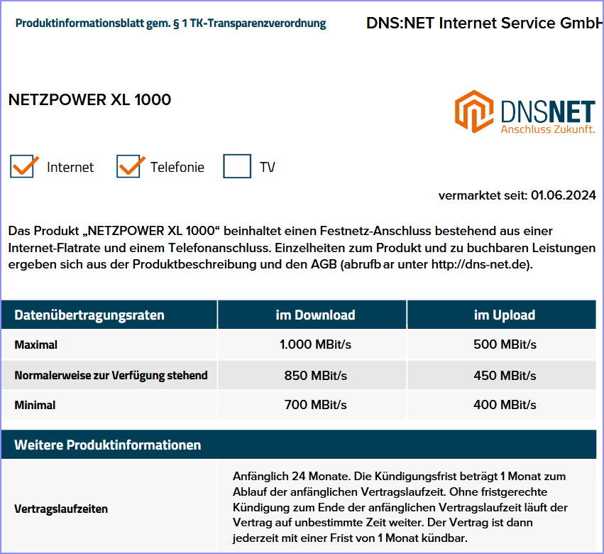

    Was steht denn in deinem Datenblatt zu deinen Vertrag. So sieht er bei meinem ISP aus.
    Wobei ich eigentlich dieses fix bekommen an meiner Unifi UDM SE per SFP-Modul.

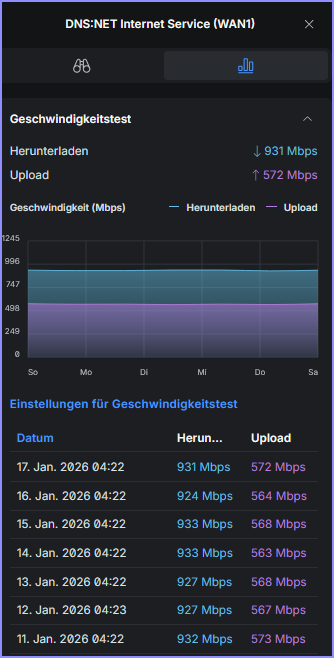

    Phino Was ist eigentlich der Grund, warum bei Dir bei 930mbit/s Schluss ist? Laut Google verfügt die UDM SE (Special Edition) über zwei SFP+-Ports mit einer Geschwindigkeit von 10 Gbit/s (10G).
    Viele Grüße,
    Lars
