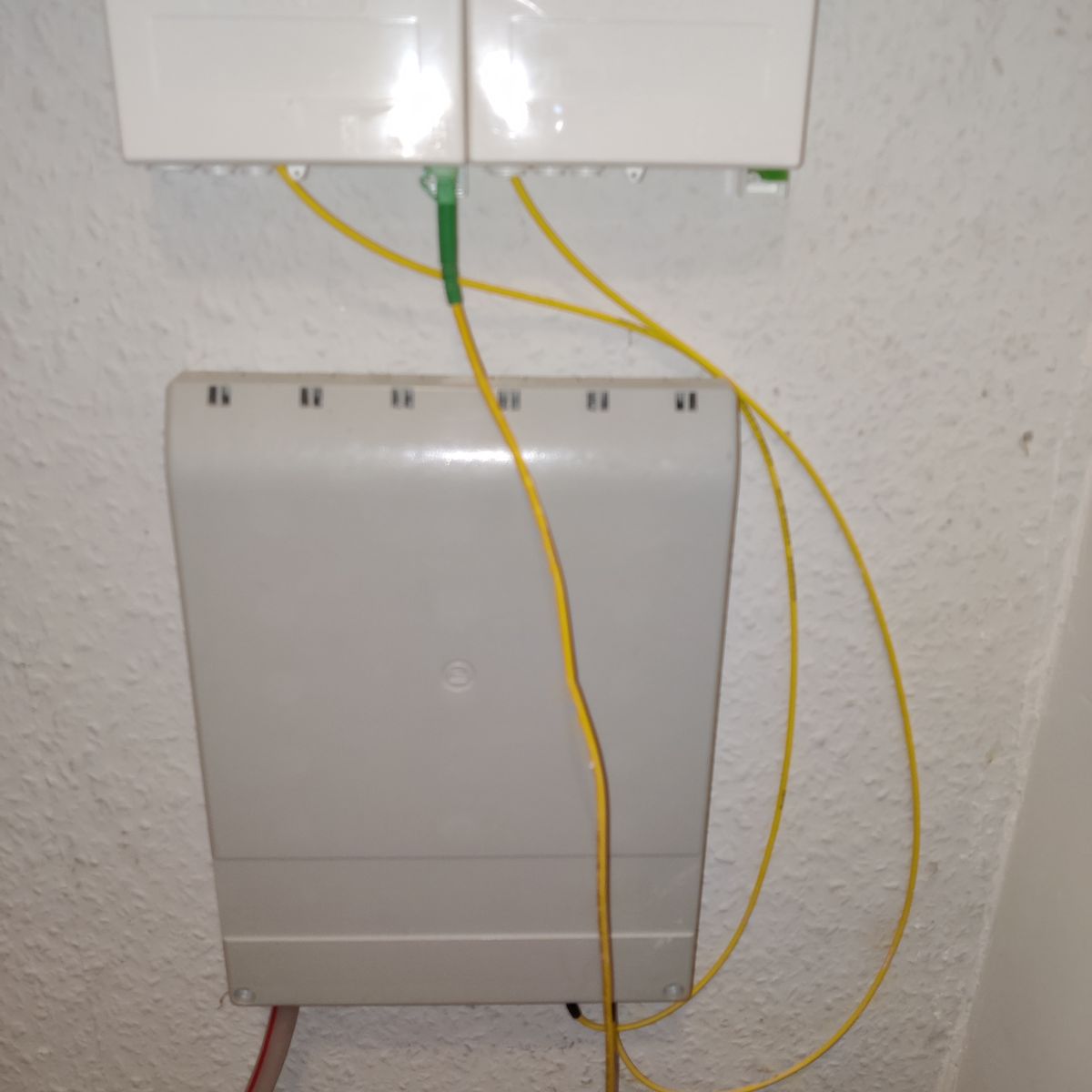

    Ich bin bei EWE und habe dort einen 300er GF Anschluss. Dieser wird am 19 Mai zu einem 500er GF aufgeschaltet.

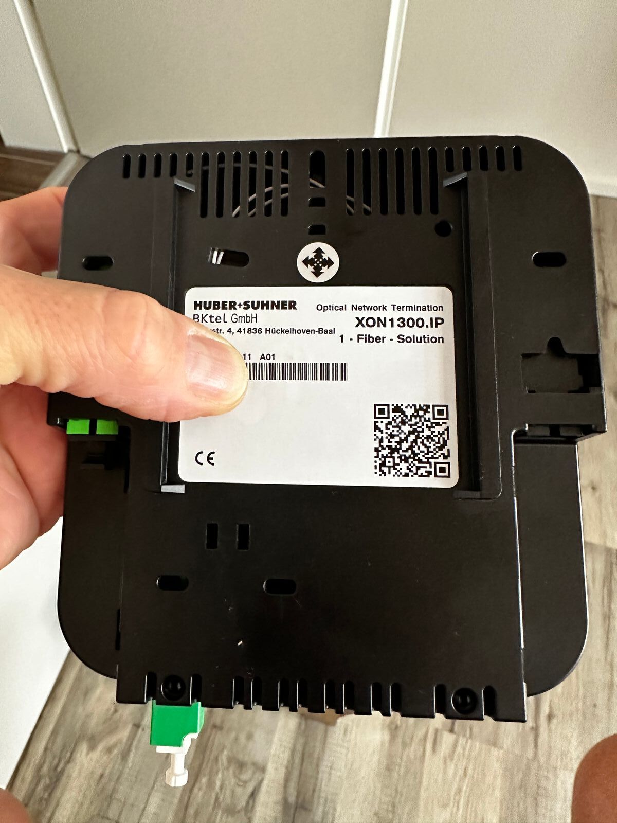

    Derzeit ist dort ein Strombetriebener ONT montiert. Den neuen stromlosen ONT - XON1300.ip habe ich schon zugesendet bekommen.
    Der Anschluss ist in einem Technikraum ausserhalb meiner Wohnung ( kann kein weiteres Kabel in die Wohnung legen ).

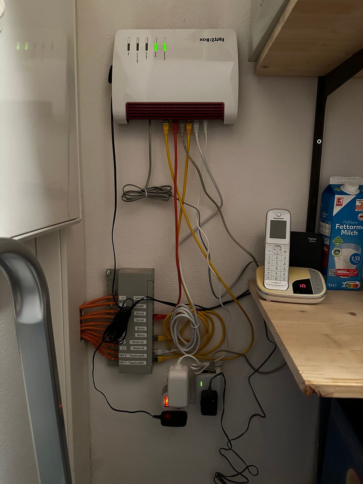

    Mein Patchkabel geht dort vom ONT ab und in meine Wohnung und von da direkt in eine Fritzbox 7590 ( die Fritzbox speist dann alles über die 4 LAN Ports in verschiedene Zimmer ).
    Durch den neuen ONT ändert sich ja der Kabelausgang.
    Wie bekomme ich die einspeisung über ein Patchkabel in meine Wohnung hin?

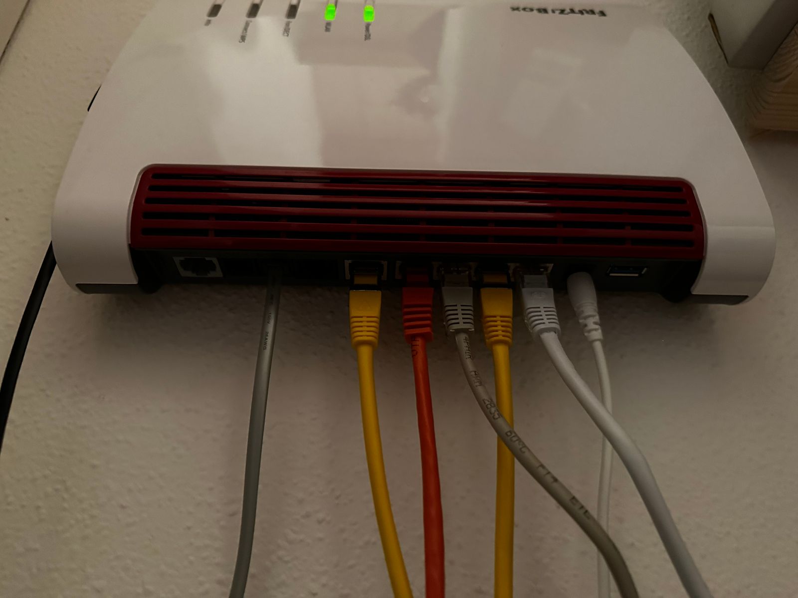

    PS : Von EWE soll ich eine Fritzbox 5530 bekommen !Habe aber gerade gesehen, das sie nur 2 LAN Ports hat.
    Könnte ich meine derzeitige Fritzbox 7590 weiternutzen?

    Der zugesendete neue ONT XON1300.ip
    Meine derzeitige Fritzbox 7590 und deren Anschlüsse/Verteilung
    Fritzbox 7590 von unten

    Der Anschluss mit Verkabelung im Technikraum
    Ist der XON1300 wirklich "stromlos"?
    Du kannst ja einen Switch dahinter hängen.

    Der Bktel XON1300.IP ist ein "Gf-TA" (Glasfaser-TeilnehmerAnschluss), also eine passive Glasfasersteckdose. Es gibt in dem XON1300 System auch aktive ONTs für PtP und GPON, mit und ohne Kabelfernsehanschluss. Wenn der Netzbetreiber den vorhandenen XON1200 nicht zurückgeschickt haben will, dann benutz den einfach weiter und ignorier den Rest dieses Kommentars.
    Für den Anschluss an den Gf-TA brauchst du einen zu deinem Anschluss passenden ONT, entweder als separates Gerät oder im Router integriert. Die Verbindung zum Gf-TA stellt ein Glasfaserkabel her. Wenn dein ONT also in der Wohnung stehen soll, dann müsstest du ein Glasfaserkabel verlegen, was aber deiner Auskunft nach nicht möglich ist.
    Also müsste der ONT dort aufgebaut werden, wo der Gf-TA ist. Dafür könntest du die Fritzbox 5530 verwenden, aber das ist für das WLAN wahrscheinlich weniger gut. Wenn du die 7590 mit der 5530 im Mesh verbindest, wäre das wiederum kein Problem. Mit einem Medienkonverter und einem passenden SFP kannst du den bisherigen ONT quasi 1:1 ersetzen, aber das würde ich nur empfehlen, wenn das ein AON-Anschluss ist. Für GPON würde ich die 5530 als ONT verwenden.
    Die Fritzbox 7590 ist schnell genug für Gigabit-Anschlüsse, also auch für einen 500Mbit/s Anschluss. Der XON1200 ist ein Gigabit-Medienkonverter. Ich wäre überrascht, wenn der nicht schnell genug wäre.
