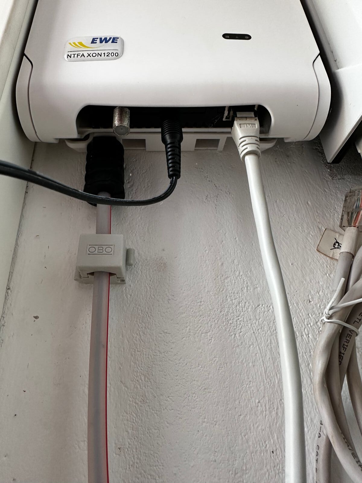

    Ja, du hast AON. Bei GPON kann man nicht mal eben den ONT tauschen.
    Du musst nix weiter tun, es läuft ja.
    Der passive Teil wird wohl ausgeliefert, um Kunden ohne Rückfrage zu ermöglichen, eine Fiber-Fritz!Box direkt an die Glasfaser anzuschließen. Das SFP-Modul der FB ersetzt dann den ONT.
    Man erhält also quasi eine Gf-TA zur freiwilligen Nutzung, welche auch dem Anspruch des passiven Netzabschlusses laut Telekommunikationsgesetz gerecht wird und EWE hat Ruhe.

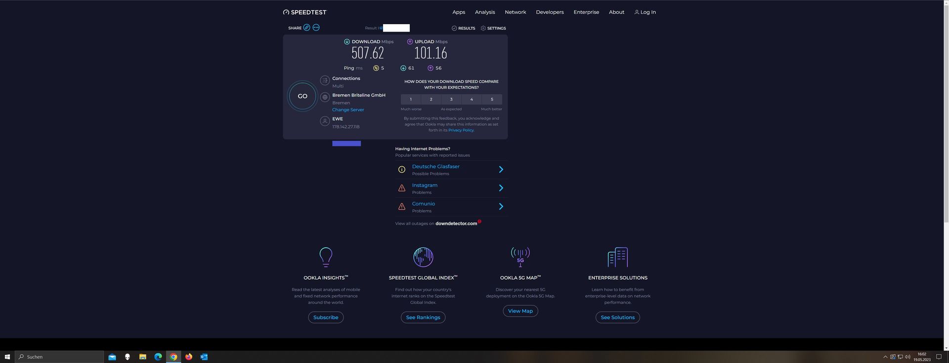

    Hallo Leute .
    Kurze Rückmeldung.
    Am Freitag wurde ja bei mir von GF 300 auf GF 500 aufgeschaltet.
    Und was soll ich sagen......es kam kein Techniker, keine FritzBox und es wurde nichts gewechselt oder umgesteckt!
    Tja,was soll ich sagen.
    Bin dann Freitags von der Arbeit nachhause gekommen und habe den Speedtest ( Bild anghängt ) gemacht......
    Unglaublich.Es läuft alles.
    Letzte Frage : Soll ich noch etwas in der FritzBox ändern, oder alles so lassen?Wahrscheinlich zweites, oder?
    2 Telefonate mit dem Support getätigt und zwei verschiedene Anweisungen/Erklärungen erhalten.
    Nun liegt hier ein unbenutzter ONT - XON1300.ip herum :D und alles läuft.
    Wollen die nur Hardware an den Mann bringen???Kopfkrtatz.
    Danke für eure Hilfe :thumbup: :) :) :)

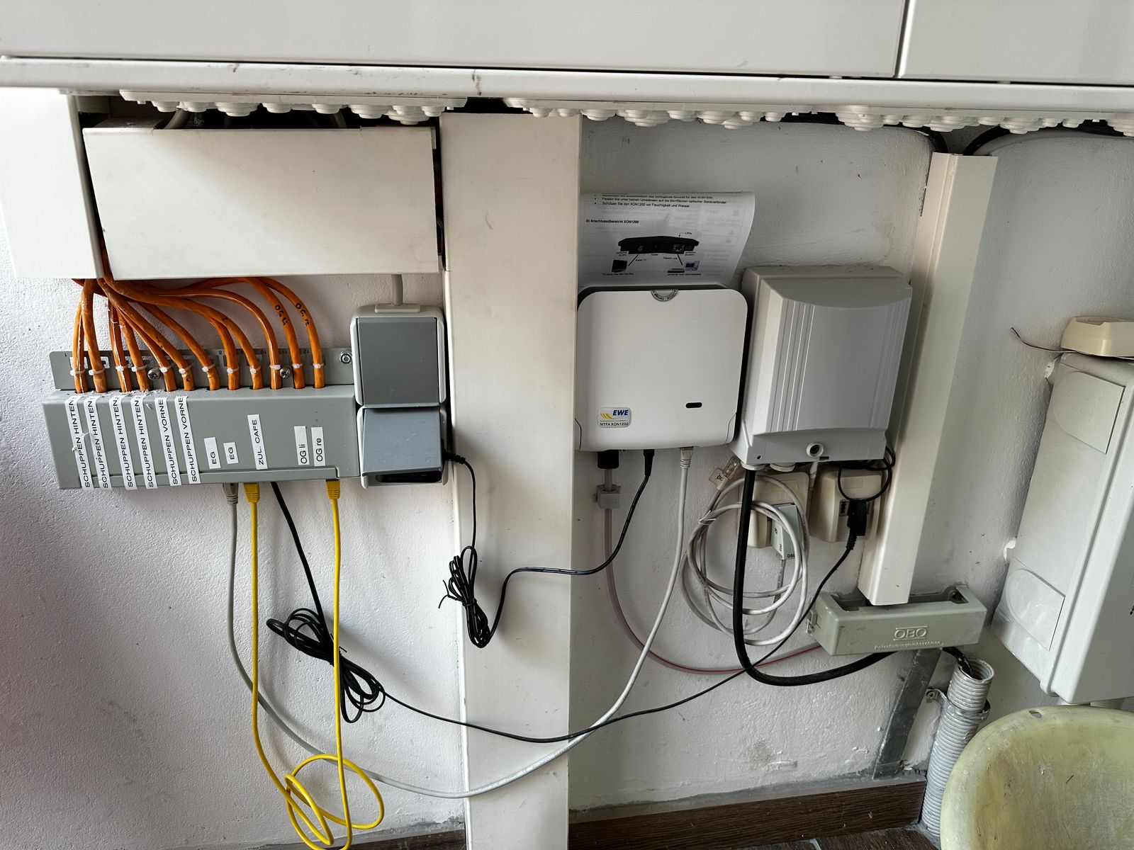

    Weil mir beim Telefonat mit der EWE Hotline mitgeteilt wurde , dass ich beim Wechsel von GF 300 auf GF 500 diesen ONT1300.ip brauche und meine aktuelle Fritzbox 7590 die Geschwindigkeit nicht kann!
    Mir fällt es jetzt selber auf: frank_m der neue ONT ist ja nur ein Einschub, also bleibt ja der Stromanschluss.
    Gibt es die Möglichkeit, im Technikraum vom ONT direkt auf ein Patchkabel?
    Oder müsste ich die neue Fritzbox 5530 im Technikraum montieren und dann von dieser das Patchkabel Richtung Wohnung und dann in meine Fritzbox 7590?
    Falls ja, kann ich dann über meine 7590 die 5530 konfigurieren und drauf zugreifen?

    Hallo liebe Community.
    Nach langen suchen und der leserei in diesem Forum bin ich hier anscheinend richtig :)
    Folgendes Problem.
    Ich bin bei EWE und habe dort einen 300er GF Anschluss. Dieser wird am 19 Mai zu einem 500er GF aufgeschaltet.
    Derzeit ist dort ein Strombetriebener ONT montiert. Den neuen stromlosen ONT - XON1300.ip habe ich schon zugesendet bekommen.
    Der Anschluss ist in einem Technikraum ausserhalb meiner Wohnung ( kann kein weiteres Kabel in die Wohnung legen ).
    Mein Patchkabel geht dort vom ONT ab und in meine Wohnung und von da direkt in eine Fritzbox 7590 ( die Fritzbox speist dann alles über die 4 LAN Ports in verschiedene Zimmer ).
    Durch den neuen ONT ändert sich ja der Kabelausgang.
    Wie bekomme ich die einspeisung über ein Patchkabel in meine Wohnung hin?
    Habe vieles über einen Medienkonverter gelesen und stehe vor einem Rätsel, wie ich es machen kann.
    PS : Von EWE soll ich eine Fritzbox 5530 bekommen !Habe aber gerade gesehen, das sie nur 2 LAN Ports hat.
    Könnte ich meine derzeitige Fritzbox 7590 weiternutzen?
    Kann mir jemand helfen? Wie löse ich das und welche Hardware brauche ich um meine Wohnung anschliessen zu können.
    Entschuldigt bitte meine nicht gerade kompetente Ausdrucksweise.
    Habe Bilder beigefügt , auf der man folgendes sieht :
    Der zugesendete neue ONT XON1300.ip
    Meine derzeitige Fritzbox 7590 und deren Anschlüsse/Verteilung
    Fritzbox 7590 von unten
    Die noch in Gebrauch befindliche XON 1200
    Der Anschluss mit Verkabelung im Technikraum
    Hoffentlich kann mir jemand helfen.
    Vielen Dank im Voraus
