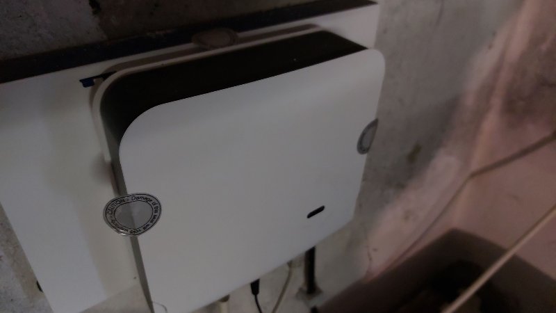

    Foto der Kiste siehe Beitrag #25, derzeit noch mit Netzteil und Lan-Kabel zur Fritz, demnächst Glasfaserkabel zur neuen Fritz (5590).
    Das der Box beiliegende Kabel wird aber wohl kaum ca. 15m lang sein - ich wollte *ein* Kabel ins vorhandene Leerrohr (bisher: Lan-Kabel) einziehen, das Lan-Kabel ggf später für Weiterungen nutzen (geht ja in den Keller zu den ganzen Zählern ;)), oder muss ich zwingend an der Fritz nochmal eine Steckdose setzen? Kommt quasi neben der Fritz aus der Wand, an der die Fritz hängt...

    und was für ein Kabel brauche ich dann zur Fritz 5590, wenn der Einschub gewechselt ist, kann das jemand blind' sagen?
    Und ich nehme nicht an, den im Vergleich zum Kabel eher 'dicken' Stecker zur Installation 'mal eben' entfernen und hinterher wieder befestigen zu können? Wäre deutlich entspannter zum Einziehen ini's Leerrohr :)

    hilft das hier zur Medienkonverter-Erkennung / -Bestimmung?
    Der Anschluss an sich ist von 2010 (auch damals schon 50/10), ob aber das Teil schon seit Beginn drin ist, ist nur eine Vermutung. Die Box (7490, gekauft von EWE, angeblich offen, eig. SIP-Einrichtung gelang) ist logischerweise erst später dazugekommen.
