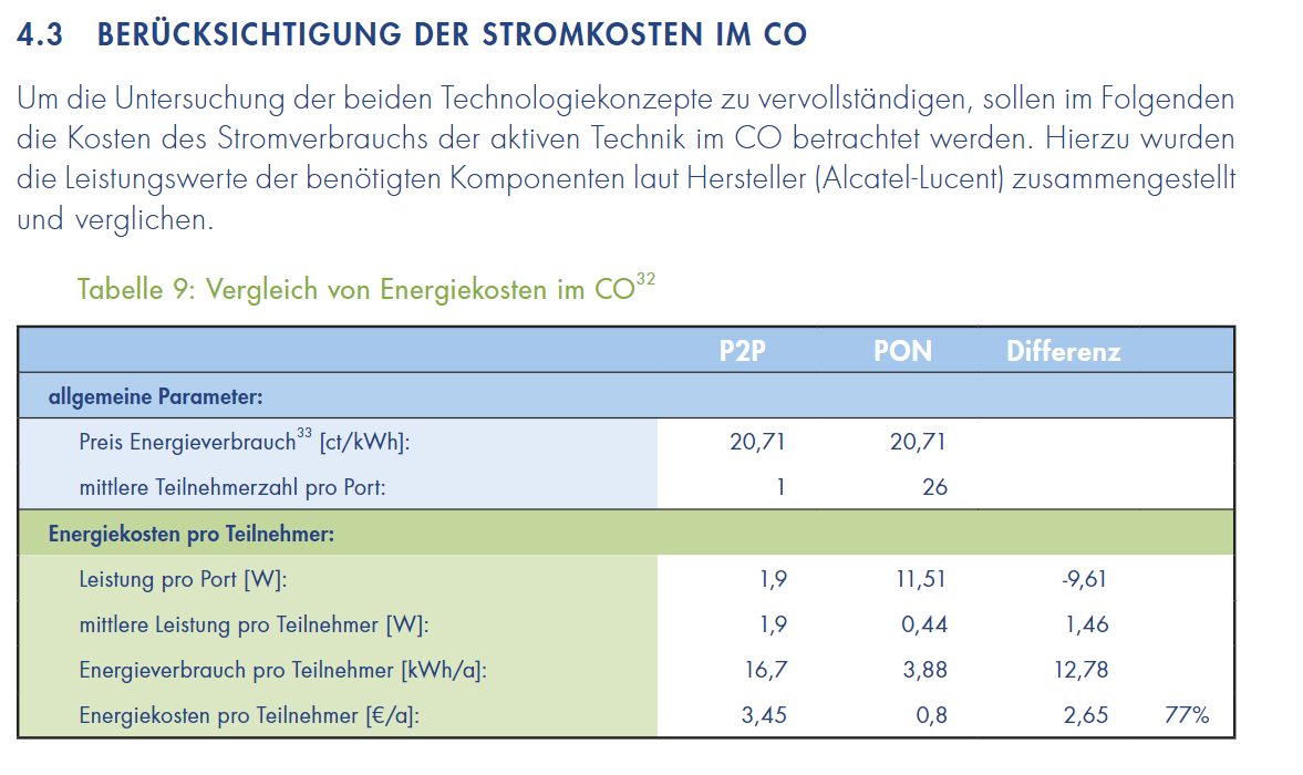

    • 3. Mai 2023 um 16:56
    Allgemein stört mich aber dieses "spart Strom" Argument, wenn es um so kleine Einsparungen geht. Das ist die selbe Sorte Unsinn, wie immer noch Lebenszeit darauf zu verschwenden, täglich Geräte von Hand an- und auszuschalten, um den Standbyverbrauch zu senken. Selbst wenn GPON als Gesamtsystem etwas stromsparender als AON wäre, was ich nicht glaube, dann wären andere Argumente trotzdem deutlich gewichtiger als der Stromverbrauch. Soll der Provider lieber ein Balkonkraftwerk auf den PoP schrauben als mir GPON mit Umweltschutz zu verkaufen. Die Provider wissen, dass die Kunden lieber AON hätten, also ist jedes Argument für GPON recht.
    Faktor 4 bei den Stromkosten ist für dich nichts ?
    Und da sind, wie @patrickhanft schon richtig sagte, noch keine Energie- und Anschaffungskosten für die Kühlung, die bei einer entsprechenden Portdensity notwendig wird, enthalten.

    • 3. Mai 2023 um 19:20
    Link zur Studie: https://studylib.net/doc/25528667/studie-gpon
    Also. Ein AON Port verbraucht auf beiden Seiten 1,9W. Mit dem Switch oder ohne?
    Ein GPON Port verbraucht auf Provider Seite 11,51W. Mit der Rechenleistung davor oder ohne?
    Wie Du auf die 0,44W bei den Teilnehmern kommst kann ich nicht nachvollziehen. ONT im Internet fand mit 12V 0,5A Spannungsversorgung, also max. 6W.
    Ich stelle mir die Frage, wer die Studie in Auftrag gegeben hat.
    Und noch etwas: die erhöhten Support-Kosten für die GPON Anschaltung nach TKG (passive Schnittstelle!) nicht vergessen.

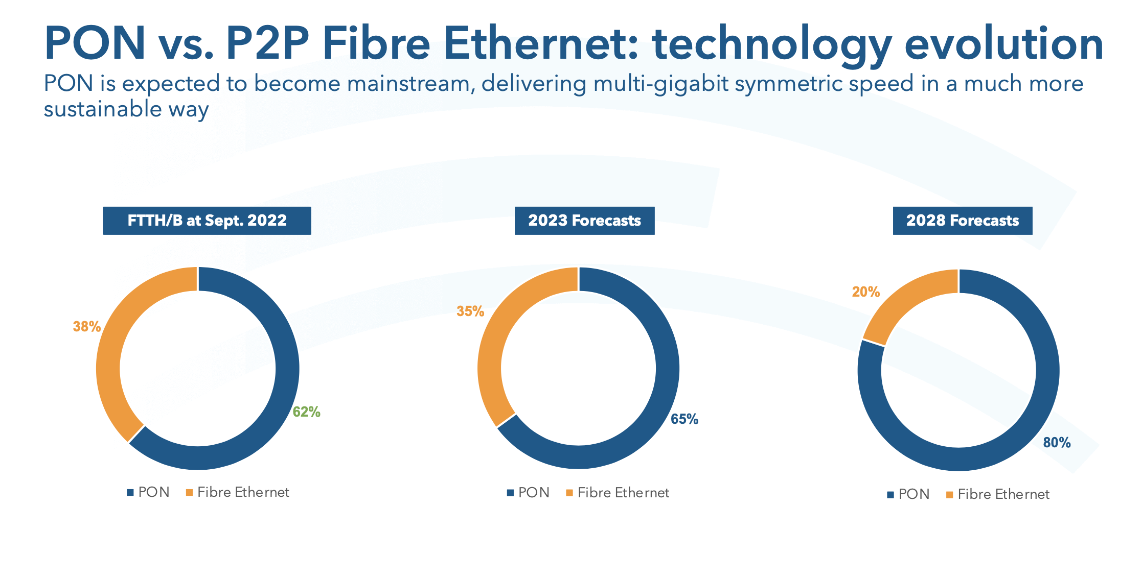

    • 3. Mai 2023 um 21:33
    In jedem Fall scheint nach Meinung des FTTHCouncil Europe der Trend Richtung PON-Netze zu gehen. Einen Vorteil scheinen die Netzbetreiber also darin zu sehen, nicht nur in Deutschland.
    • 3. Mai 2023 um 22:05
    "Nichts" habe ich nicht gesagt, aber der Unterschied ist absolut gesehen klein und wird vom Mehrverbrauch auf Kundenseite praktisch zunichte gemacht. Selbst wenn die Einsparung absolut in der genannten Höhe auch bei einer Betrachtung des Gesamtsystems erhalten bliebe, wären knapp 3€ Einsparung im Jahr für mich kein Argument, das mich von AON zu GPON treiben würde. Lass mir die Wahl, dann zahle ich die 25ct/Monat mehr für AON.
    Ein GPON-Port braucht viel mehr Strom, aber bedient auch viel mehr Kunden. In der Studie sind das 11,51W für durchschnittlich 26 Kunden, also 0,44W ISP-seitig pro Kunde. Der Stromverbrauch der Endgeräte auf Kundenseite wurde nicht berücksichtigt. U.a. deshalb höre ich mir nicht gerne an, GPON wäre stromsparender und deshalb umweltfreundlicher als AON.
    Aber auch eine kleine Senkung des ISP-seitigen Stromverbrauchs ist für ISPs natürlich vorteilhaft. Dass der Kunde dafür etwas mehr verbraucht, stört den ISP nicht.

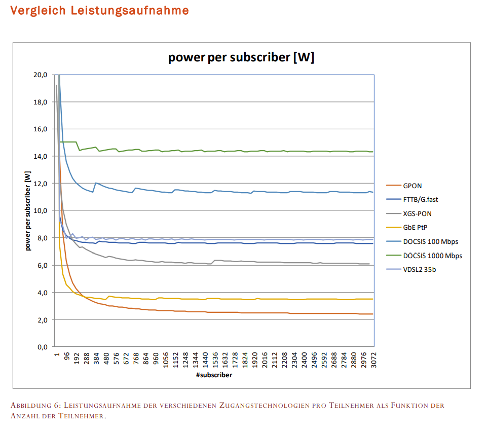

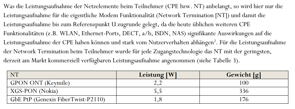

    • 4. Mai 2023 um 13:02
    Wenn du dir die verlinkte Studie durchlesen möchtest, da stehen sämtliche Randbedingungen, die gelten, drin. Auch wer die Studie in Auftrag gegeben hat. Im vorliegenden Fall sind die Supportkosten zu vernachlässigen, wenn man beim Ausbau 32 mio € sparen kann. OPEX ist da noch gar nicht betrachtet, der ebenfalls wesentlich höher liegt (siehe oben, Faktor 4, mindestens).
    Es bliebe ja nicht nur bei den genannten Mehrkosten. Sowohl CAPEX als auch OPEX fallen deutlich höher aus, da wie bereits gesagt, die gestiegene, abzuführende Wärme durch größere Klimageräte, die fast dieselbe Energie wie das verursachende Gerät verbrauchen, nicht mit in die Rechnung geflossen sind. Mehr CO-Standorte werden ja auch noch benötigt.
    Aus: https://www.brekoverband.de/site/assets/fi…echnologien.pdf
    Die 0,4W Mehrverbrauch beim GPON-CPE darfst du gerne zu den 0,44W dazu rechnen.
    Die Studie hat das glücklicherweise schon erledigt, und betrachtet die gesamte Energieeffizienz der verschiedenen Systeme (xDSL und DOCSIS schneiden noch viel schlechter ab):
    GbE PtP (analog zu 10GbE vs. XGSPON) ist also gerade in der Masse nicht effizienter und stromsparender als PON, oder zumindest nur bei Teilnehmerzahlen <288.
    Klein ist die Senkung nicht auf ISP-seitig, sondern gewaltig. Das stimmt aber natürlich, das es ISPs wenig interessiert, wie groß der Stromverbrauch des CPE ausfällt. Hat den Verbraucher aber ehrlicherweise schon nicht bei xDSL oder DOCSIS gestört, bei denen das Modem alleine schon über 10W verbrauchte. Ob man nun 1,8W oder 2,2W verbraucht, dürfte den Meisten ohnehin egal sein.

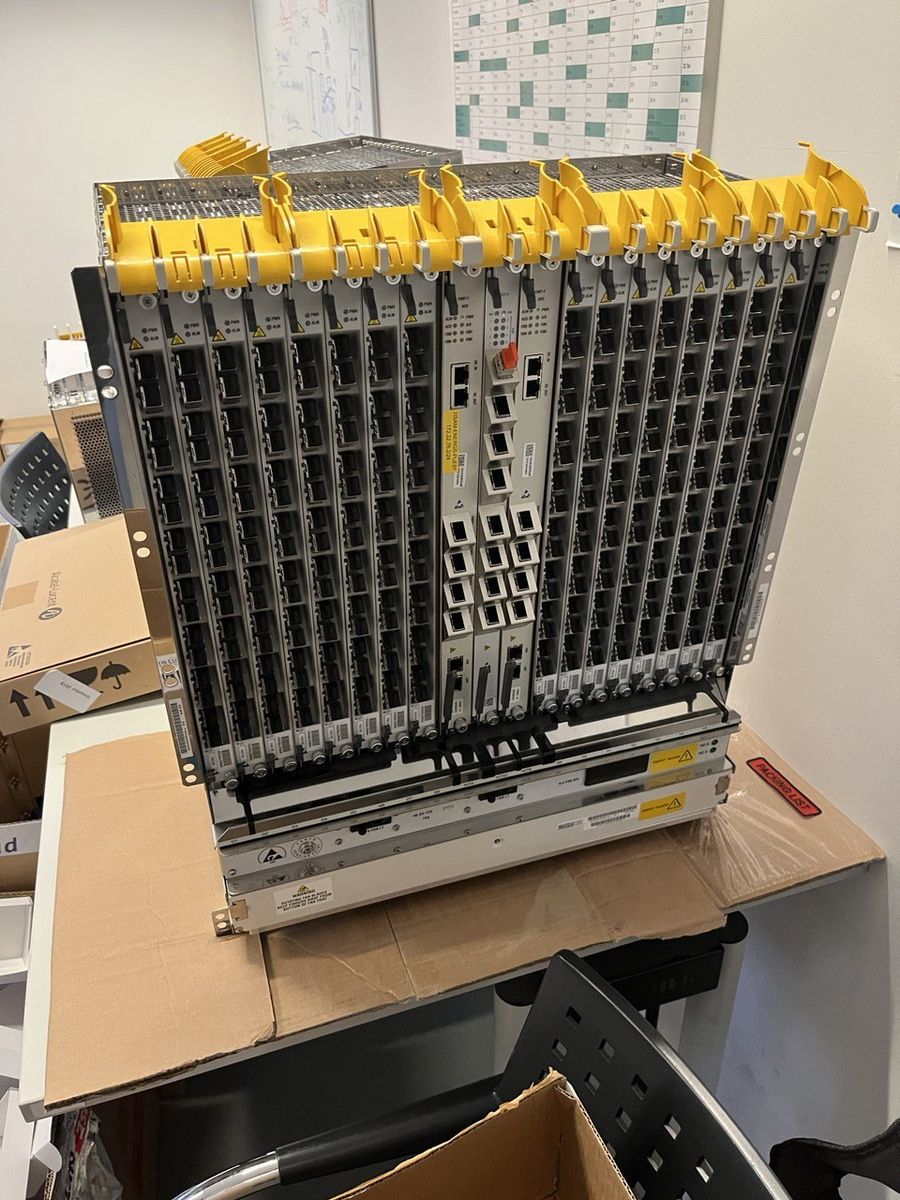

    Zur Studie des Breko sei noch anzumerken, das wir z.B. 16-Port Shelfs mit 16-Port GPON-Karten verbauen können:
    Damit wäre, mit einem Split von 1:32, 8192 Kunden möglich, was die Effizienz weiter steigern würde.

    • 5. Mai 2023 um 10:09
    und das AON Glasfaserinterface verbraucht auch weniger Strom.
    CPE-seitig ja, gleicht aber bei Weitem nicht den Mehrverbrauch CO-seitig aus.
    Der Vergleich eines GPON-ONTs mit einem Genexis Fibertwist AON-ONT ist deshalb nicht ganz ehrlich. Der Fibertwist ONT ist außerdem faktisch ein abgespeckter Router. Es ist kein einfacher Medienkonverter. Darauf läuft ein OpenWRT.
    Der im Vergleich eingesetzte FiberTwist-P2110B ist ein reiner Medienwandler ohne weitere ISO/OSI Logik. Gerne kann man auch den hier öfter empfohlenen TP-Link MC220L nehmen, der mit einem Stromverbrauch von 1,7W angegeben ist. Ich gehe aber jede Wette ein, das neuere Generationen von PON-ONTs auch sparsamer sind als ihre Vorgängergenerationen. Also sprechen wir hier immer noch von Einsparungen kundenseitig <1 W.
    Auch wenn man nur die ISP-Seite betrachtet, ist die Stromeinsparung nicht gewaltig. Es geht um knapp 2W pro Kunde, selbst mit Kühlungsbedarf.
    Dazu wurde ja bereits patrickhanft geantwortet, dem ich da 100% zustimme. Diese Einschätzung teilen ja auch die Ersteller der von mir zitierten Studien.
    Wenn mir jemand erzählt, ich soll statt AON lieber GPON nehmen, um der Umwelt etwas gutes zu tun, dann denke ich mir meinen Teil, aber ernst kann ich das nicht nehmen. Es ist ein unredlicher Versuch, das Umweltbewusstsein der Kunden auszunutzen.
    Nein, das kannst du scheinbar nicht. Den Gegenbeweis bleibst du allerdings noch schuldig.
