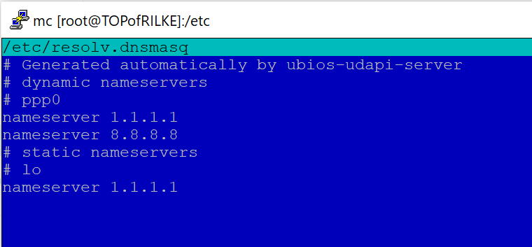

    • 15. April 2023 um 00:41
    Ich habe gerade mal mein VDSL vom Netz genommen und sowohl das Modem wie meine Unifi UDM SE neu gestartet. Das Ergebnis ist, dass ich jetzt auch 1.1.1.1 und 8.8.8.8 bekommen!!!
