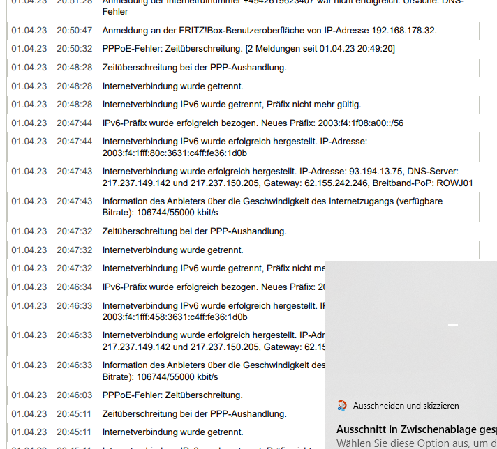

    - Logs ausgelesen. Schauen in etwa so aus
    usw, usf.

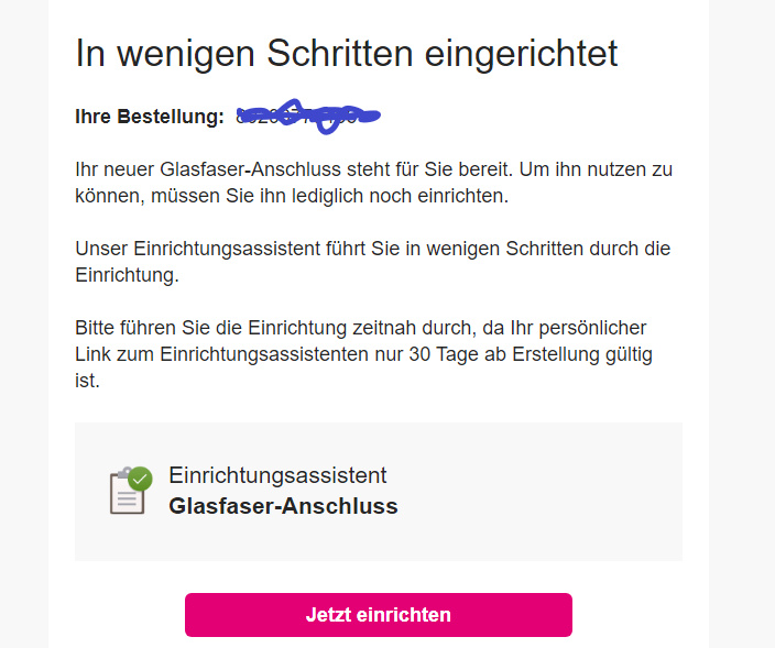

    Dies ist übrigens die Mail der Telekom für die Einrichtung:
    Mann bekommt sogar einen netten, persönlichen Anruf von der Telekom, wenn man die Einrichtung nicht innerhalb von 30 Tagen absolviert. Das lief alles sehr vorbildlich ab.

    Deswegen sieht man im ersten Post im ersten Screenshot auch den BNG-Namen der Telekom ROWJ01, wie auch andere DSL-Kunden in der Region :)
