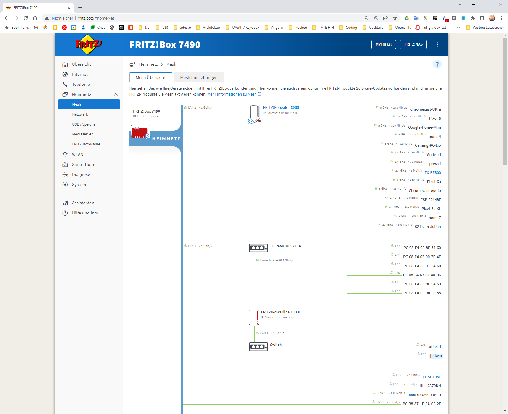

    Hier nochmal meine Mesh-Übersicht (leider funktioniert der Browserzoom bei der Fritzbox Oberfläche nicht so gut)

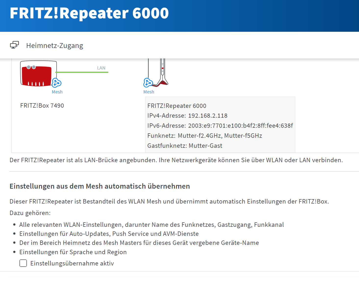

    - Zumindest im Repeater 6000 gibt es einen Hacken zur Einstellungsübernahme zu setzen. Siehe #24

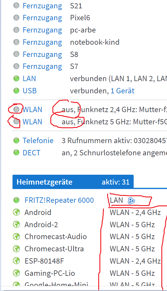

    - alle WLAN Geräte sind mit den 3 Bändern des Repeater 6000 verbunden, denn bei der 7490 sind beide Bänder aus

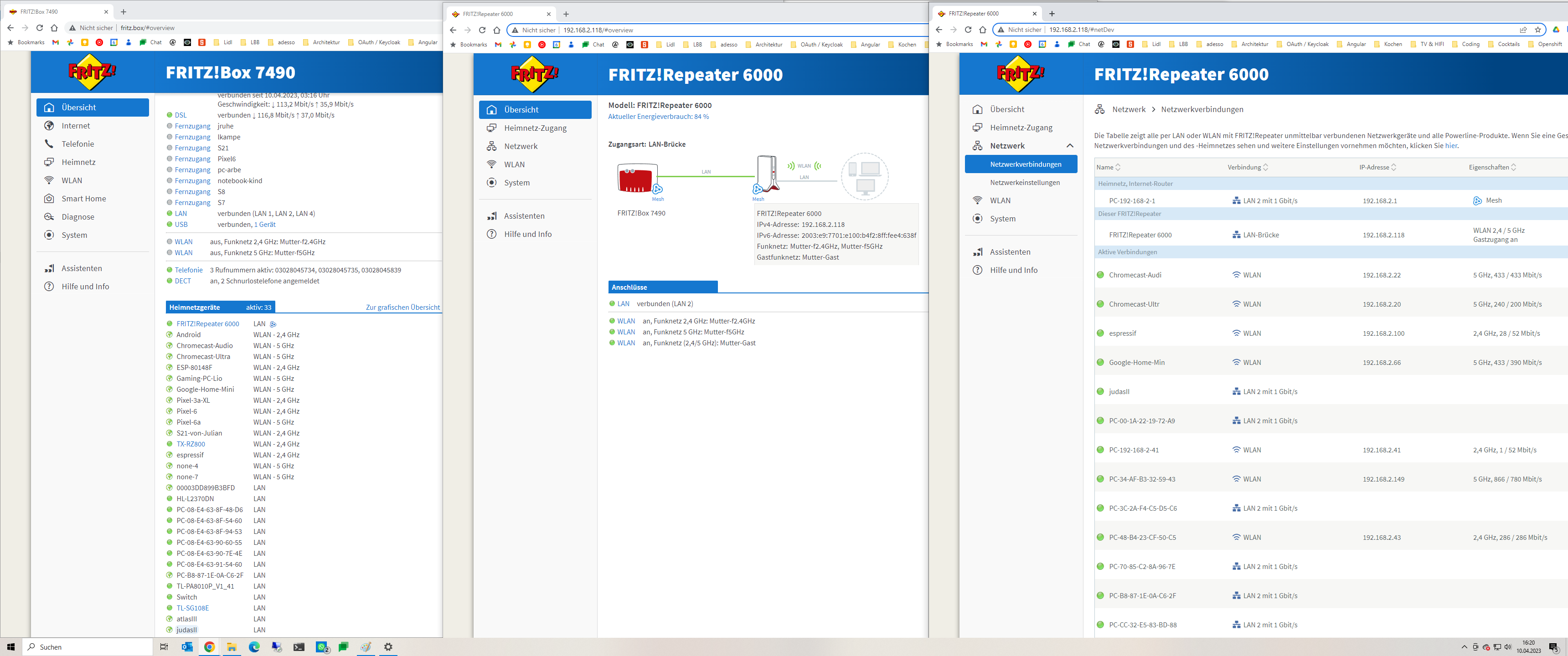

    - die 7490 kennt natürlich alle Verbindungen, auch die die über den Repeater laufen (und umgekehert). Hier mal ein großer Screenshot.
    Hoffe, das hilft

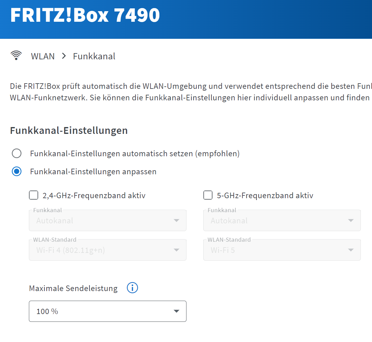

    Hmm, irgendwie reden wir wohl aneinander vorbei. Mein Setup oben zeigt doch, dass uns wie es geht:
    Ich vermute, dass es daran liegt, dass ich am Repeater die Einstellungsübernahme deaktiviert habe.

    Das bemängele ich schon seit Einführung des Mesh bei AVM. Ich will den Router als "Steuerungsgerät" Master per LAN-Brücke verwenden, aber das WLAN im Master soll aus bleiben, da er im Metallschrank steht. Das rennt aber nicht.
    Im AVM Mesh immer daran denken, das eine FRITZ!Box unbedingt der Mesh-Master sein muss, anders geht es nicht! Falls Du an der FB das WLAN deaktivierst, schaltet sich natürlich auch umgehend an den Repeatern das WLAN aus. Das nur als kleiner Hinweis, ich bin auch schon darauf hereingefallen.
    Falls ein DECT Telefon verwendet wird: Es ist möglich dieses an die DECT-Basis der 7490 anzumelden.
    Ich habe gerade nochmal nachgeschaut. Habe bei mir doch Mesh aktiv. Auch im Mesh-Betrieb kann man das WLAN des Mesh Masters ausschalten:
