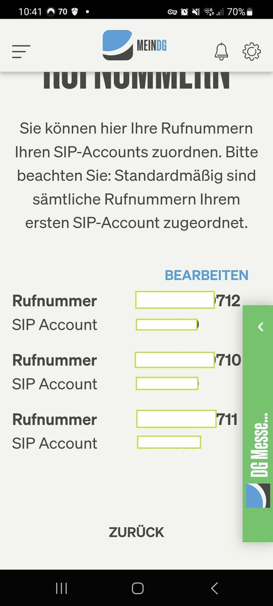

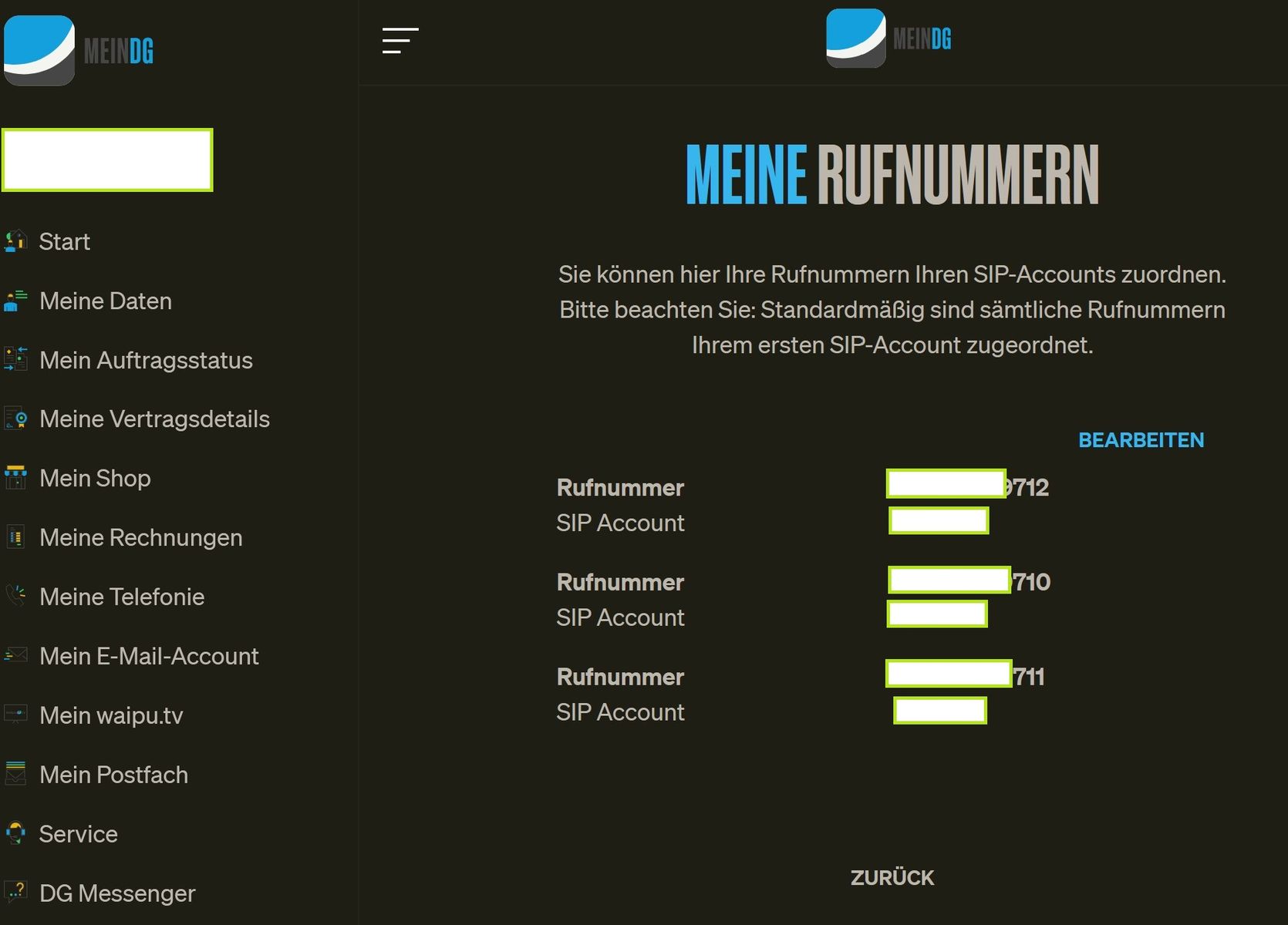

    Im DG Portal sind unter meine Rufnummern auch nur 3! Nummern hinterlegt.
    Nämlich die xxx10,die xxx11 und die xxx12
    die anderen 3 fehlen hier komplett.

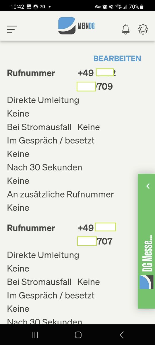

    Unter "Meine Rufumleitungen" tauchen dann aber alle 6 Nummern auf,
    Hier kann ich die xx10, xxx11 und xxx12 Nummern auch umleiten auf zb eine andere Nummer (was dann ach funktioniert!),
    aber angerufen werden kann ich nur auf der xxx12 (egal welche Nummer ich meinen DECT Telefonen zuweise)
    Bei den anderen 3 Nummern dort (xxx07,xxx08 und xxx09) kann ich zwar was einstellen,
    aber wenn ich diese Einstellungen speichern will kommt sofort eine Fehlermeldung das dies zz nicht gehen würde,
    ich solle bei der DG Hotline anrufen.

    Alle Rufnummern müssen im Kundenportal aufgelistet sein. Das ist schon deshalb notwendig, weil du dort Rufweiterleitungen und ähnliches für die einzelnen Nummern konfigurieren kannst. Es hilft vielleicht, wenn du die Probleme getrennt angehst: Erst mal alle Nummern ins Kundenportal bekommen. Vielleicht hilft das auch beim Erreichbarkeitsproblem, vielleicht nicht.
    Wenn du die Nummern im Kundenportal hast, kannst du dort jedenfalls die grundsätzliche Erreichbarkeit unabhängig von der Konfiguration deines Routers testen, indem du unbedingte Weiterleitungen auf Handys einrichtest (das ist evtl. mit Minutengebühren verbunden).

    Hast du im Portal die Rufnummern dem Sip Account zugeordnet? Auch wenn es nur einen Sip Account gibt, muss man diesen Schritt manuell machen, jedenfalls musste ich das damals bei mehreren Bekannten so machen.
  • Draxon
    14
    • 2. Januar 2023 um 13:09
    Jo die 3 vorhanden sind dem SIP Account zugeordnet.
    Somit sollten ja zumindest die 3 auch funktionieren, deswegen verwundert es mich das davon nur 1 wirklich funktioniert. Di Nummern gehen ja alle über den einen SIP Account.

    So mal ein Zwischenstand. Am Montag ja mal wieder per Messanger im DG Portal die fehlenden Nummern im Portal gemeldet. Sollte dann mal wieder innerhalb von 2 Stunden eine rückmeldung erhalten, was natürlich bis heute wieder nicht geschehen ist.
    Im Portal sieht es immer noch so aus:
    Meine Telefonie ---> Meine Rufnummern
    Nach wie vor nur 3 Nummern
    und unter Meine Telefonie ---> Meine Umleitungen
    Hier tauchen alle 6 Nummern auf, kann nur leider nichts verstellen,
    es kommt weiterhin nur eine Fehlermeldung...... :(

    Kannst du dir das nicht auf einem ordentlichen Browser ansehen? Bei diesen mobilen Ansichten hab ich schon ne Menge Fehler erlebt, in verschiedensten Portalen.
  • Draxon
    14
    • 4. Januar 2023 um 13:26
    Klar, ändert aber nichts :)
