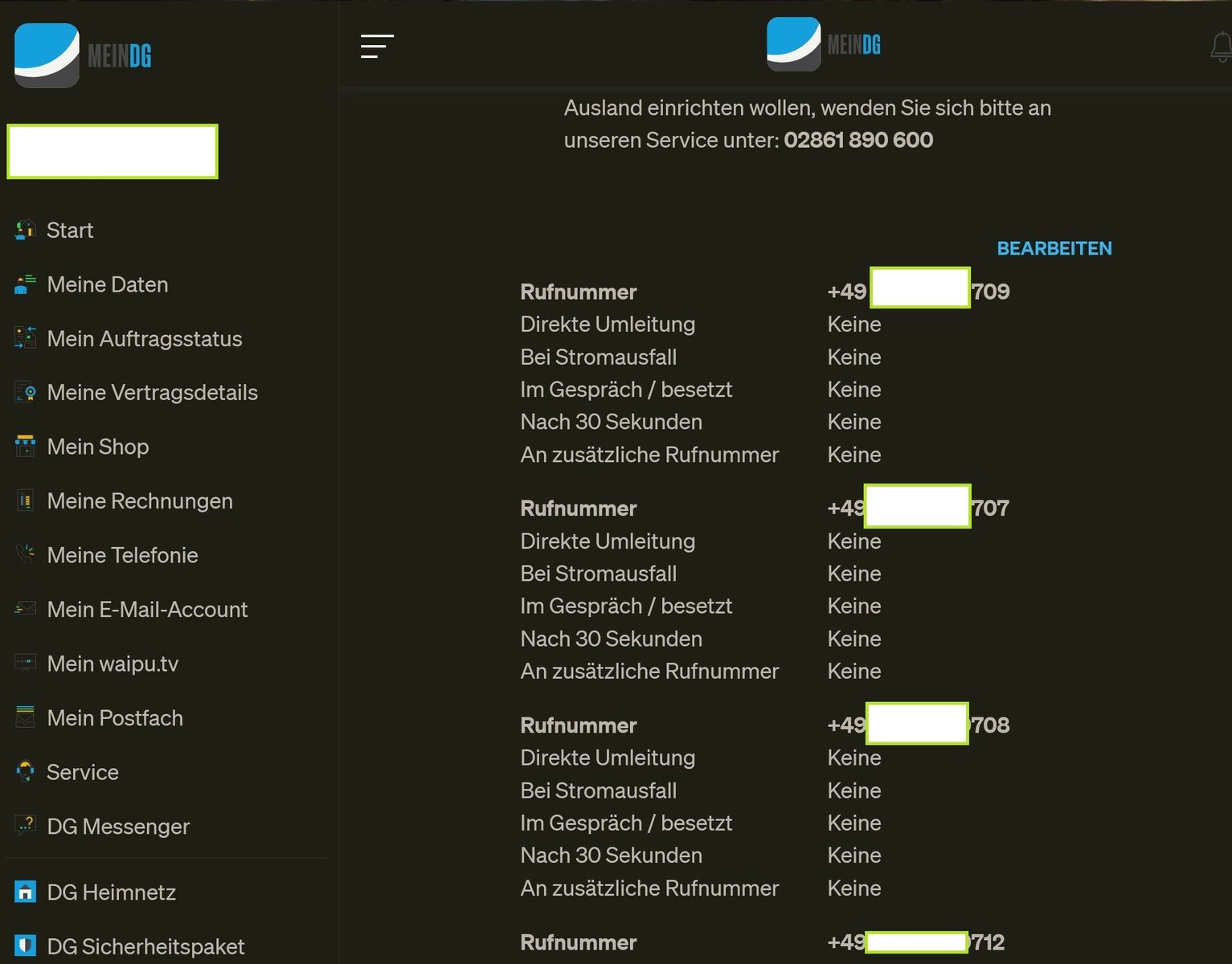

    So mal ein Zwischenstand. Am Montag ja mal wieder per Messanger im DG Portal die fehlenden Nummern im Portal gemeldet. Sollte dann mal wieder innerhalb von 2 Stunden eine rückmeldung erhalten, was natürlich bis heute wieder nicht geschehen ist.
    Im Portal sieht es immer noch so aus:
    Meine Telefonie ---> Meine Rufnummern
    Nach wie vor nur 3 Nummern
    und unter Meine Telefonie ---> Meine Umleitungen
    Hier tauchen alle 6 Nummern auf, kann nur leider nichts verstellen,
    es kommt weiterhin nur eine Fehlermeldung...... :(

    Im DG Portal sind unter meine Rufnummern auch nur 3! Nummern hinterlegt.
    Nämlich die xxx10,die xxx11 und die xxx12
    die anderen 3 fehlen hier komplett.
    Unter "Meine Rufumleitungen" tauchen dann aber alle 6 Nummern auf,
    Hier kann ich die xx10, xxx11 und xxx12 Nummern auch umleiten auf zb eine andere Nummer (was dann ach funktioniert!),
    aber angerufen werden kann ich nur auf der xxx12 (egal welche Nummer ich meinen DECT Telefonen zuweise)
    Bei den anderen 3 Nummern dort (xxx07,xxx08 und xxx09) kann ich zwar was einstellen,
    aber wenn ich diese Einstellungen speichern will kommt sofort eine Fehlermeldung das dies zz nicht gehen würde,
    ich solle bei der DG Hotline anrufen.
