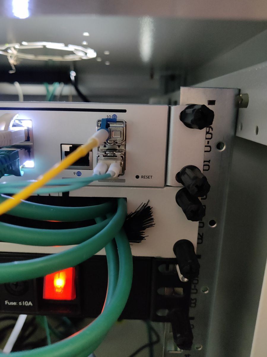

    Also wie ich auch schon geschrieben habe sieht mein EWE AON Anschluss wie folgt aus:
    Einwahl per PPPoE Einwahl über VLAN 7 wie Waishon geschrieben hat.
    In mein Fall ein UniFi Dream Machine SE.
    SFP Transceiver Modul mit DOM - Generisch kompatibel 1000BASE-BX BiDi SFP 1310nm-TX/1490nm-RX 10km
    LWL-Patchkabel, 2m (7ft) LC UPC auf LC APC Simplex OS2 Singlemode PVC (OFNR) 2.0mm
    XXXX - 2002 Telefon
    12.03.2002 T-ISDN XXL
    2006-2008 Tarif Umstellung
    8.6.22 EWE Glassfaser 300
