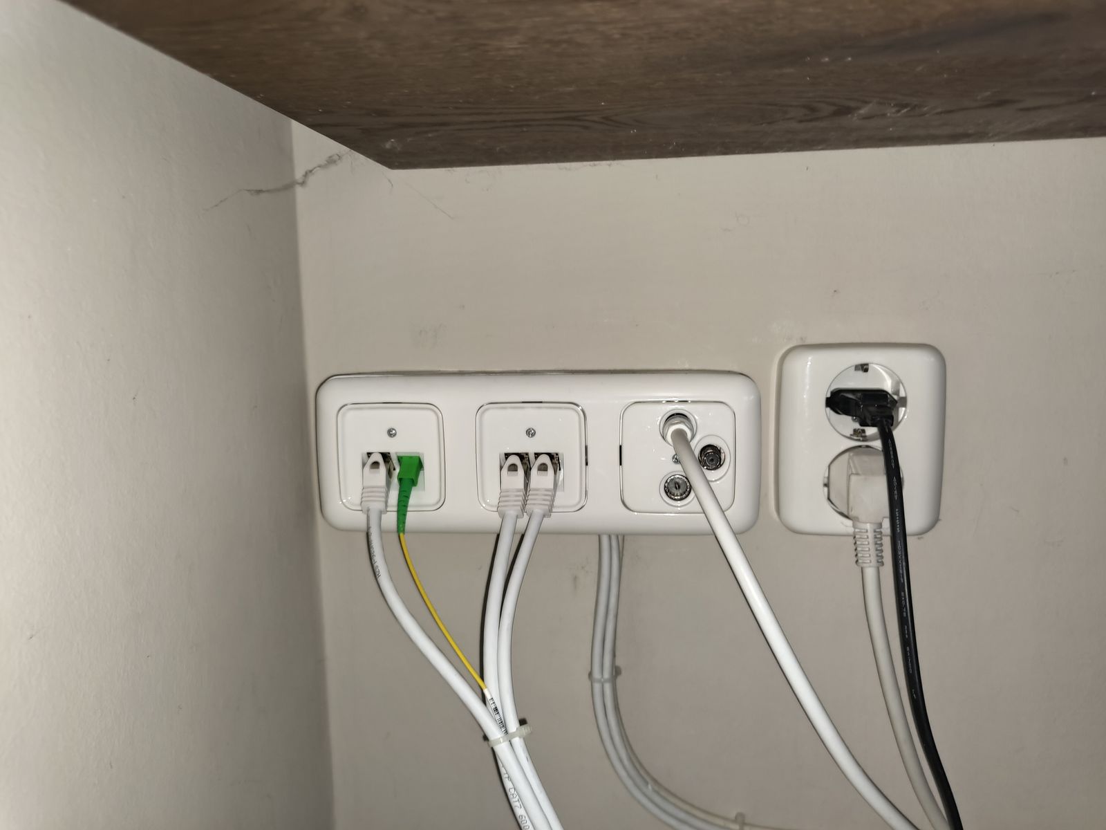

    • 10. November 2024 um 16:09
    So sieht das ganze (fast) fertig aus - Antennenkabel muss noch weg:
