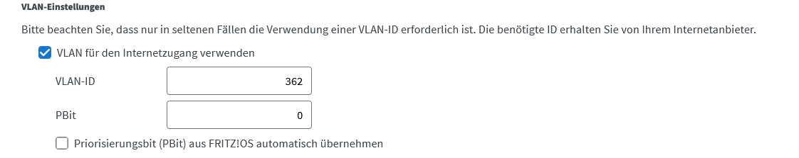

    Mein Problem ist, dass ich die Aktivierungsseite nicht aufrufen kann.
    Ich habe meine FB, davon gehe ich aus, richtig angeschlossen. Unter Glasfaser-Informationen wird mir eine Verbindung zur Glasfaser-Vermittlungsstelle angezeigt (Verbindungstyp AON). Up/Down jeweils 1.000 Mbit/s.
    Die Zugangsdaten habe ich auch wie hier beschrieben erfasst, ohne Prüfung der Verbindung.
    Aber danach wird mir im Online-Monitor angezeigt, dass keine IPv4 Verbindung besteht.
    Mache ich etwas falsch?
    Die Kundenhotline konnte mir bislang nicht weiterhelfen. Angeblich müsste mein Router manuell von denen freigeschaltet werden, dafür sollte ich mal einem Mitarbeiter die Modem-ID durchgeben. Andere Mitarbeiter haben nicht danach gefragt. Die Kompetenz scheint nicht die beste zu sein. Nun weiß ich aber nicht, ob ich warten muss, bis die tatsächlich meinen Router freischalten oder ob der Fehler bei mir liegt. Ich bin verwirrt. :(
    Ach ja, die FB war neu, habe sie aber trotzdem schon mehrmals auf Werkseinstellungen zurückgesetzt. FRITZ!OS ist 7.56 drauf.
    Vielleicht könnt ihr mir weiterhelfen?
    Viele Grüße
    Karsten
    • 1. August 2023 um 15:55
    Das ist der entscheidende Punkt: AON.
    Das heißt: Den Aktivierungscode brauchst du nicht. Den braucht man nur bei GPON. Wenn dein Gerät eine Verbindung mit 1000 MBit/s anzeigt, dann kannst du direkt online gehen.
    Was du aber brauchst, ist eine VLAN ID, und zwar sehr wahrscheinlich die 362. Das ist die ID für den Modus "Kundeneigener Router". Den Modus kannst du im Deutsche Glasfaser Kundenportal nachsehen, aber wahrscheinlich ist das so.
    Teste es zunächst mal damit. Wenn das nicht funktioniert, sehen wir weiter. Und denk dran, die Geschwindigkeit für den Anschluss richtig einzustellen (direkt über dem VLAN).

    Oh man, ich glaub es nicht.
    Ich bin online !!!!!
    Vielen, vielen, vielen Dank.
    Ich habe schon mehr als 10mal mit der Hotline von DG telefoniert. Aber von einer VLAN ID hat noch niemand etwas gesagt. Und die wissen auch, dass mein Verbindungstyp AON ist.
