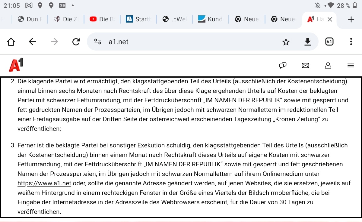

    Das unterscheidet uns ja z.B. von Österreich. Dort hat man einfach AON zur Auflage gemacht, und schwupps hat sich die ganze Diskussion rund um den passiven Netzabschluss von allein erledigt.
    Nun, A1 bietet Glasfaserzugänge in der GPON-Topologie an:
    Handyhilfe | A1.net
    LED PON beginnt grün zu blinken.
    Und schaut euch mal die Startseite an, da gibt es einen Pranger...
    Handy - Festnetz - Internet - Mobiles Internet - TV
    Alles aus einer Hand. Internet, TV, Mobil- & Festnetztelefonie, unbegrenztes Festnetz-Internet für zuhause und kostenloses WLAN-Modem.
    www.a1.net
