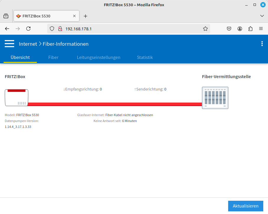

    Kurzes Update: Der Anschluss läuft jetzt und er hätte auch gestern laufen können.
    Also heute Kabel eingesteckt, hingefahren, Box zurückgesetzt. Vorher schon bemerkt, dass sein einziger Laptop auch keinen LAN-Anschluss hat (WTF!) aber die WLAN-Daten haben gereicht.
    Alles exakt wieder so eingerichtet wie gestern und ähnlicher Effekt, erst gar nix, dann ein paar Sekunden ein Connect, dann LCP Terminated etc.
    Hotline angerufen, alles durchgegangen und am Ende war es das blöde LAN-Kabel. Das Einzige, das er besaß. Zum Glück hatte ich ja nun ein anderes bei. Wäre ich aber vermutlich lange nicht drauf gekommen und bin dem Hinweisgeber auf der DNS-Seite sehr dankbar.

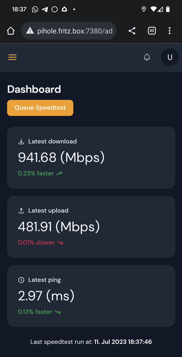

    Es gab keine Infos aber habe vorhin probiert und jetzt ist Licht auf der Faser. Ich lasse die Fritzbox jetzt erstmal dran und muss dann morgen schauen, ob ich anfange, alles "umzurüsten".

    Und? Wie sieht’s aus?

    Alles gut hier soweit.

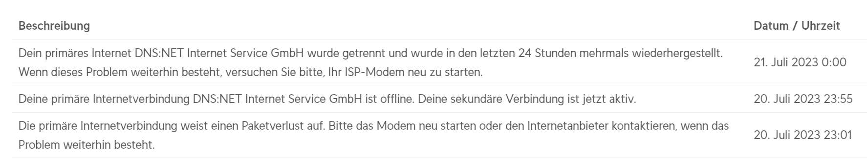

    Ist wieder passiert gestern abend. Ich war schon im Bett und habe sowieso Failover. Hier meine Edgerouter-Logs:
    Jul 20 23:01:52 ERX1 ubnt-util: WLB: Load-Balance group G interface pppoe1 reachability changes to unreachable.

    pppoe1: DNS:Net
    pppoe2: VDSL

    Das sind 2 kurzere Unterbrechungen von 23:01:52 bis 23:08:54 und dann wieder von 23:54:29 bis 00:01:49. Die Unterbrechung war nicht durchgehehend. Schon doof, wenn das immer wieder vorkommt.

    Ihr müsst mal überlegen, dass die Telefonnetze seit über 100 Jahren ausgebaut werden. Seit Mitte 1985 kam langsam ISDN und Ende der 90er kam DSL (2 MBit). Das ging damals immer schön langsam, weil für die meisten Leute Datenverkehr noch gar keine Rolle spielte.
    Was jetzt passiert ist, dass innerhalb von wenigen Jahren alle Kupfernetze mit GF überbaut werden soll. Dafür muss im Hintergrund eine komplett neue Infrastruktur aufgebaut werden.
    Wenn so ein Ort wie Brieselang mit 3500 Einheiten innerhalb von 2 Monaten scharfgeschaltet wird, muss immer einiges nachgeregelt werden.
    Das gestern Abend waren für mich typische Umschaltungen und Neukonfiguration, die optimal gelaufen sind. Sonst wären die Ausfallzeiten länger gewesen. Hier auch 3 kurze Unterbrechungen.
