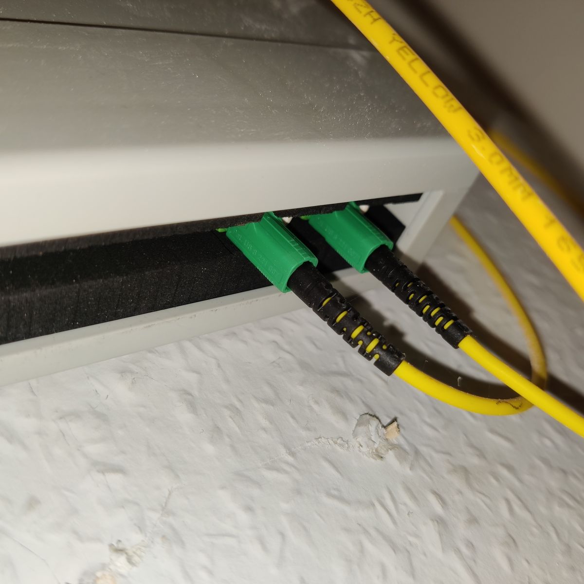

    Wenn mit LC APC auf LC APC von HÜP und von ONT zur Fritzbox 5530.
    HÜP Anschluss
    HÜP und Mini ONT

    Das ist kein ONT das ist ne LWL Dose, das Kabel das dort raus geht sieht ziemlich geknickt aus, nicht schön. Wie du sagst muss du dann in die FB oder brauchst nen anderen Medienkonverter.

    Das Kabel von HÜP zur LWL Dose/FOC Mini APL habe ich nicht sondern der Monteur.

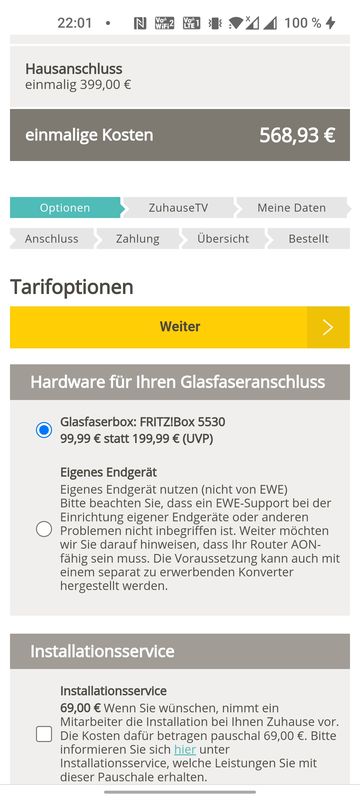

    Laut EWE schließt man von LWL Dose/FOC Mini APL an die Fritzbox 5533 an

    Den Router kriegt man für 99,99€ statt 199,99€ bei EWE.
