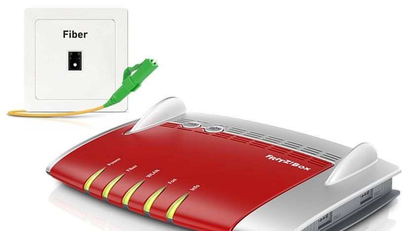

    Deutsche Glasfaser Routerfreiheit: Bundesnetzagentur mit Stellungnahme -Telefontarifrechner.de News
    www.telefontarifrechner.de
    Glasfaser: Routerfreiheit gilt laut Bundesnetzagentur auch für FTTH - Golem.de
    Es hat über vier Jahre gedauert, aber jetzt hat eine Projektgruppe bei der Bundesnetzagentur nochmals festgelegt, dass auch bei FTTH die Dose an der Wand der…
    www.golem.de
