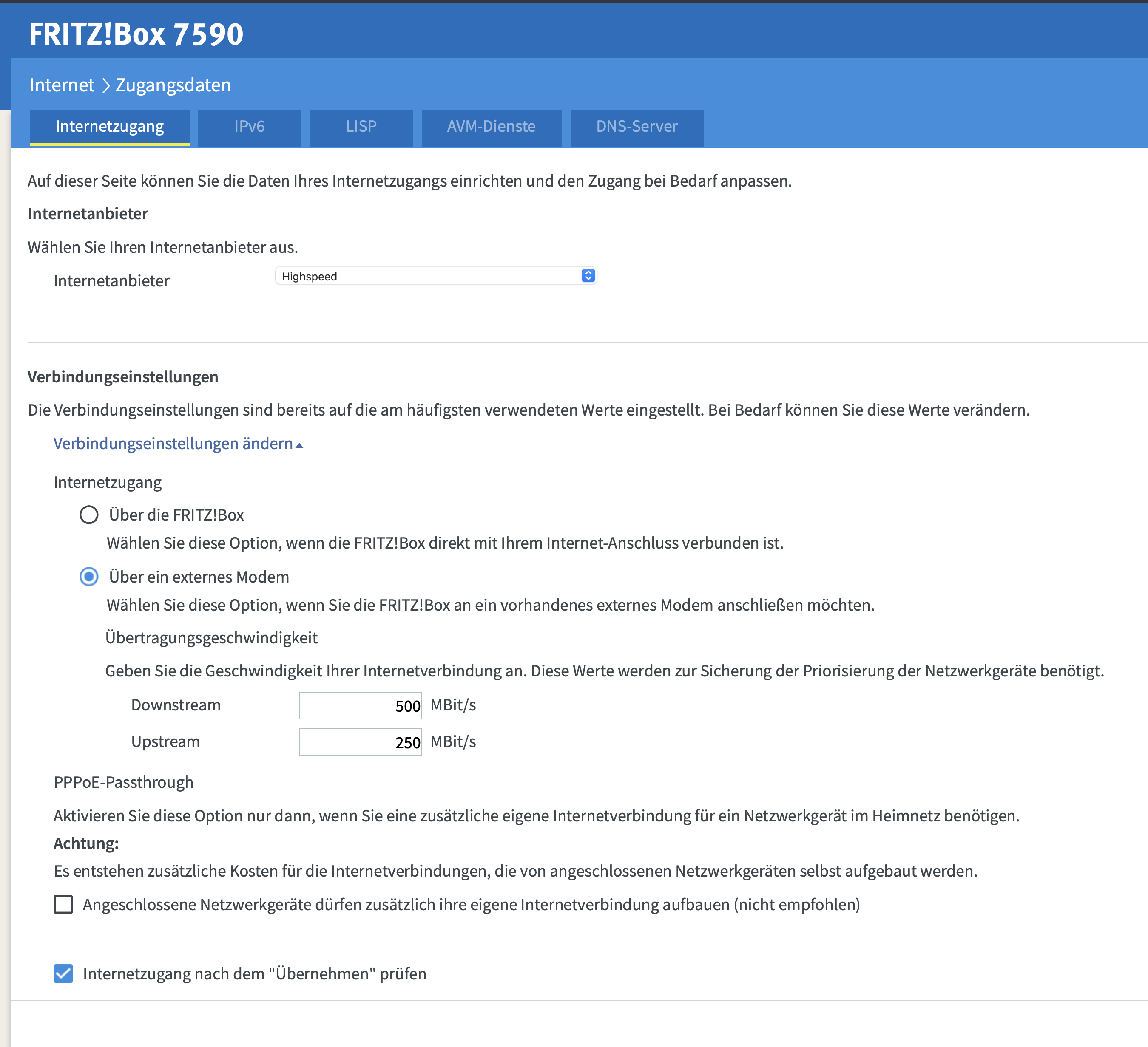

    Ich habe eine Fritz!Box 7590 von EON.
    Dort ist eine "spezielle" Firmware drauf wo das Zugangsprofil direkt eingetragen ist.
    Mit einer "freien" Fritz!Box komme ich auch problemlos online, mit den Daten von EON (https://www.dsl-eifel.de/fritzbox2/)

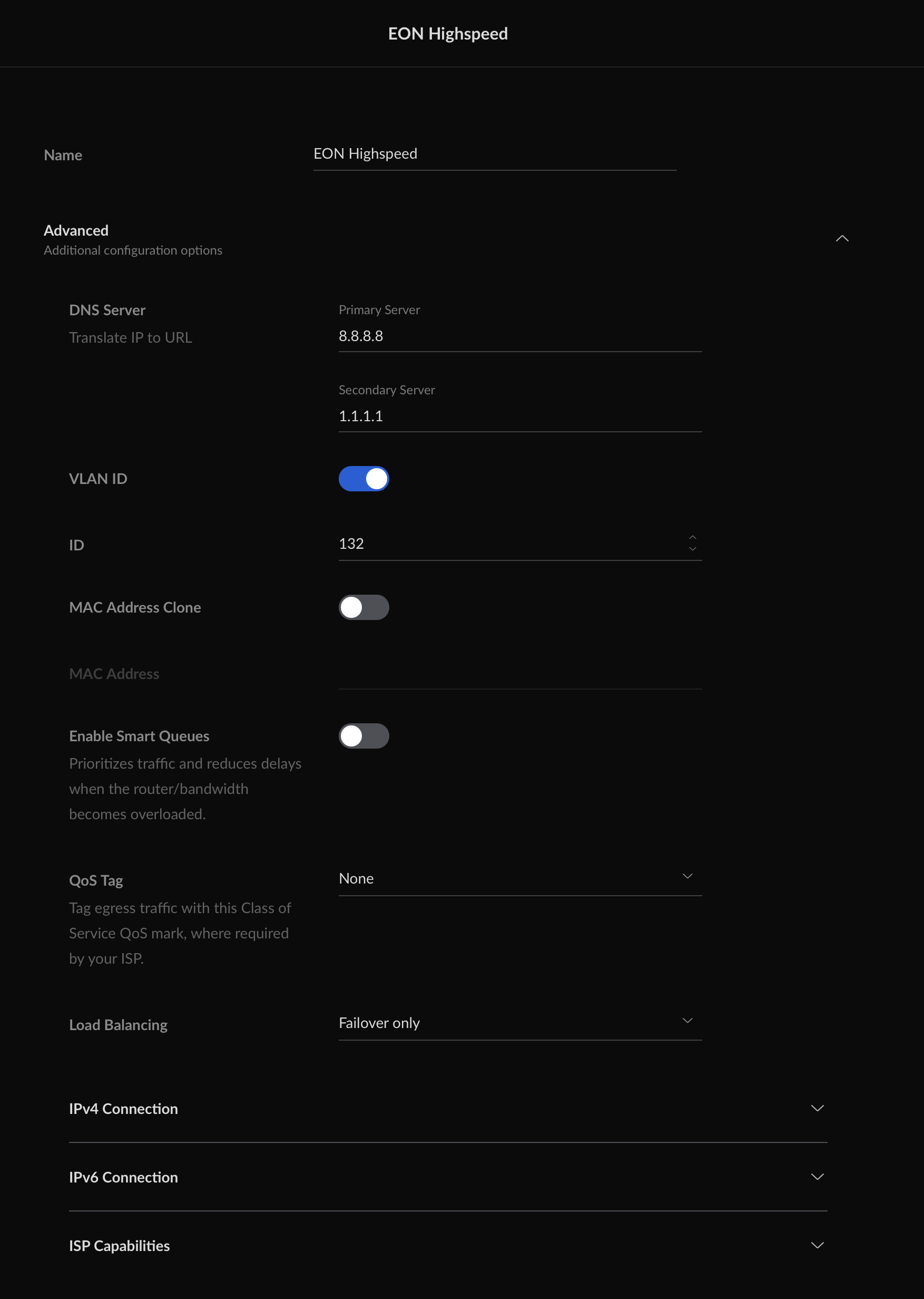

    Ich habe das VLAN mal Probehalber zusammen mit einem neuen Internet Profil im UDM eingegeben, aber es wird keine Verbindung aufgebaut.
    Mehr hab ich bislang nicht hinbekommen.

    • 14. Januar 2022 um 13:09
    Kroegi
    Mir ist noch ein Fehler aufgefallen.
    Du hast die Leitung als "Failover only" konfiguriert. Das macht die Controllersoftware standardmäßig, wenn es schon ein WAN-Konfig gibt.

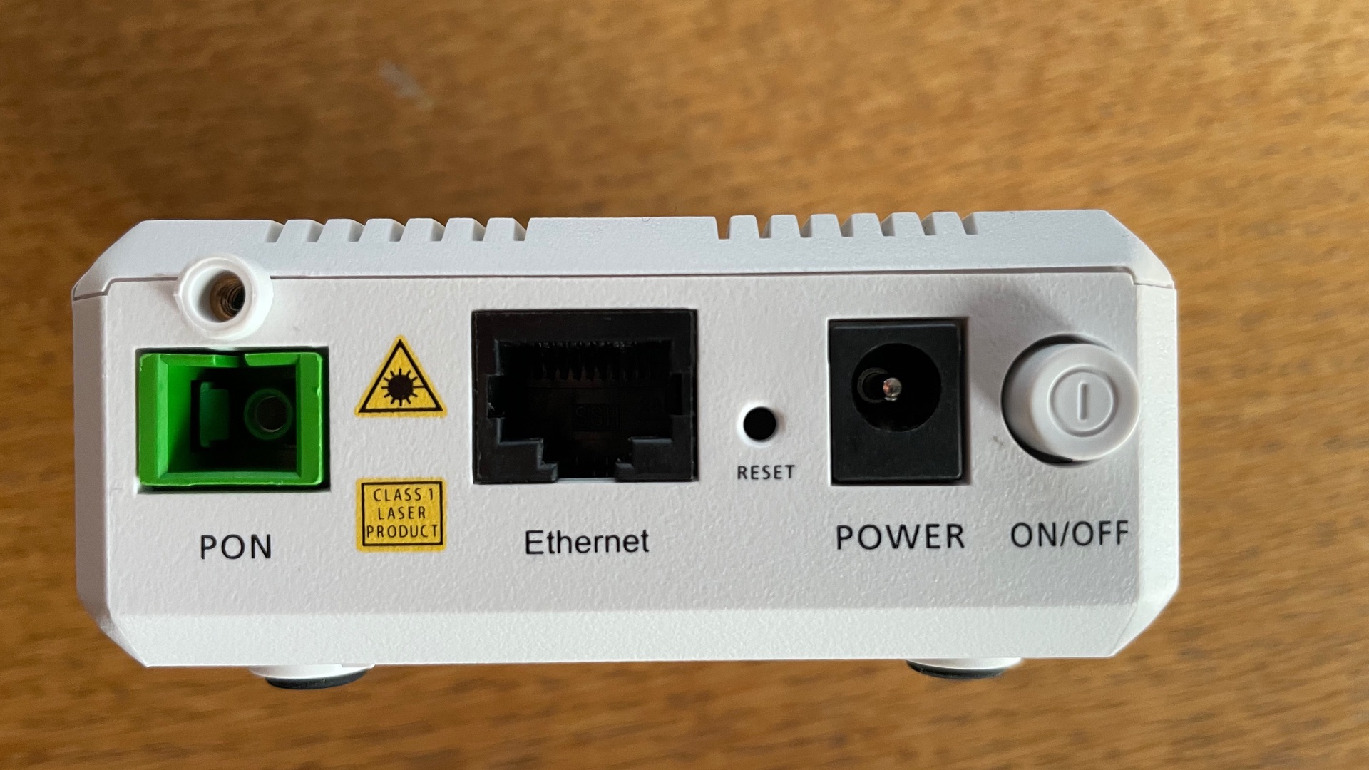

    Da du schon einen ONT von EON hast, könntest du mit einem Foto des Geräts, auf dem die Typangaben zu lesen sind, den allgemeinen Kenntnisstand weiterbringen. EON ist nämlich einer der Provider, die in der Schnittstellenbeschreibung nicht angeben, welcher Übertragungsstandard auf der Glasfaser eingesetzt wird. Man kann das aber am verwendeten ONT erkennen.
  • votecc9
    • 18. Januar 2022 um 16:16
    [Foto von Nokia G-010G-A GPON ONT]
    2 Mal editiert, zuletzt von alfalfa (18. Januar 2022 um 21:11) aus folgendem Grund: Danke für das Foto, aber ich habe das Foto entfernt, weil auf dem Gerät identifizierende Daten stehen.
  • votecc9
    • 18. Januar 2022 um 16:21
    Einmal editiert, zuletzt von alfalfa (18. Januar 2022 um 21:11) aus folgendem Grund: Danke für die Fotos, aber ich habe das Foto entfernt, auf dem die Seriennummer zu sehen ist.
    • 18. Januar 2022 um 16:35
    Ok, das ist offensichtlich GPON. Meines Wissens ist bezüglich des GPON Onboardings bei E.ON absolut gar nichts bekannt. Aber vielleicht kann man mit verfügbarem Wissen den Nokia ONT auslesen und so clonen.
