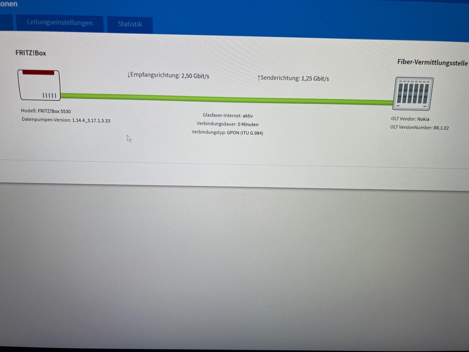

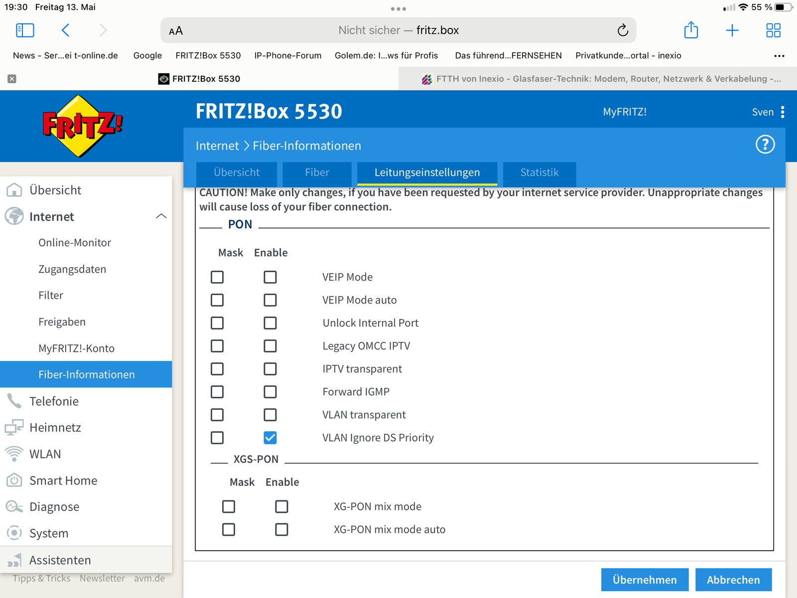

    • 13. Mai 2022 um 19:42
    Salü
    Kurze Update
    Anschluß läuft nun im GPon Netz
    Mit Fibertwist F2110
    Es wurde keine Modem ID— OLT Installationskennung oder Polam gebraucht
    Wurde alles im laufendem Betrieb und ohne Neustart der Box und Wartezeit synchron
    Fritz OS ist 7.29
    Weis jemand was die Punkte unter Leitungseinstellungen alles bedeuten?
    Oder wo man das mal nachlesen kann?

    • 13. Mai 2022 um 20:03
    Du benutzt die erweiterte Ansicht, die wurde früher zu Recht Expertenmodus genannt. Wenn Du nicht genau weißt was Du tust, dann fummel bloß nicht daran herum.
    Wenn Du Fragen zu den Punkten hast, dann hilft dir Google weiter. Du darfst nur keine Angst vor Englisch und ITU-T Dokumenten haben...
    Verwunderlich, das es bei dir im GPON "einfach so" funktioniert hat. Hast Du Einwahldaten in die 5530 eingeben müssen?

    • 13. Mai 2022 um 20:20
    Im Trainingmodus ( Gelb) wird die MAC Adresse zum Isam gesendet
    Techniker hatte ich ja Telefon
    Der hat sie beständig, Zack Kiste war synchron
    zugangsdaten hatte ich ja schon drin
    Würden diese fehlen, kommt PoE Fehler keine Einwahl
    Glasfaser bleibt aber synchron
    Das würde überall so einfach gehen
    Aber es können sich ja nicht die besten Leute von einem ISP
    Stundenlang mit einem Kunden aufhalten
    ( Fachkräftemangel)
    Ich hatte jetzt Glück gehabt 👍😂
