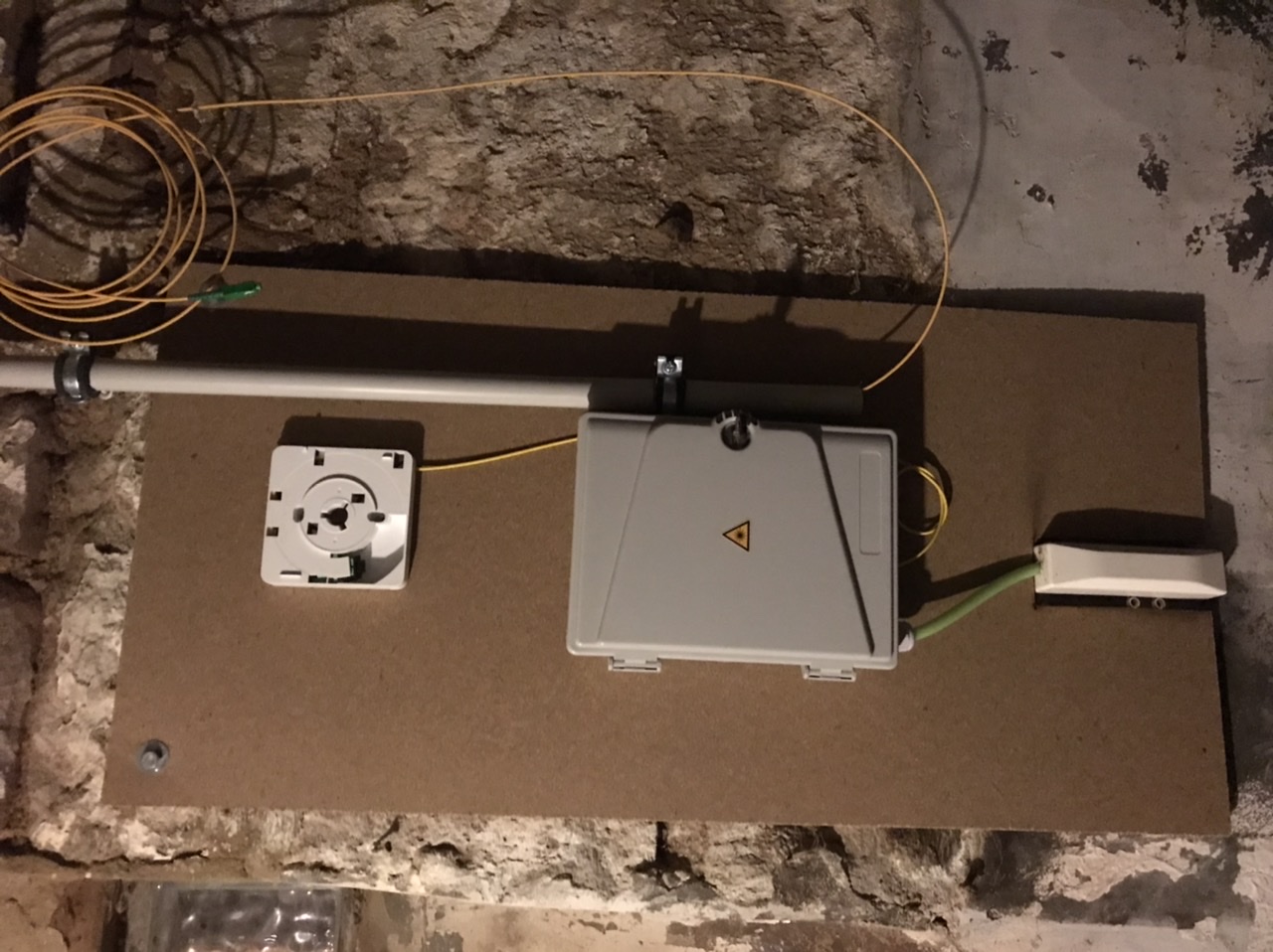

    so hier mal ein Bild

    das unter Teil der Fibertwist ist ja schon montiert worden
    Wenn das Ortsnetz online geht bekommt der Kunde das Oberteil der Fibertwist und mus es selbst montieren
    Was die raus schicken ist aber ein ONT mit LAN Anschluß
    Will ich ja nicht
    ist ja kein ONT
    Passive Dose
    Ob AON- PON ist der 5530 ja egal
    Wenn die Telekom ja PON unterstützt sollte es für die anderen ja auch kein Problem sein
