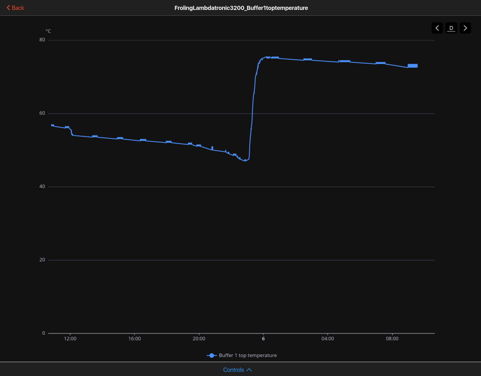

  • Shelly Smarthome
    • exponentialverteilt
    • 6. Juni 2022 um 18:54
    Zitat von James
    meine DS 216j ist zu alt und schwach auf der Brust
    Schade, die DS216 müsste BJ 2016 sein. Falls du etwas Langlebiges haben möchtest, kannst du dir ein NAS/Heimserver auch einfach mit Standardhardware selbst bauen.
    Alternativ betrieben auch sehr viele OpenHAB auf einem Einplatinencomputer. Du kennst sicherlich den beliebten Raspberry Pi. Vielleicht ist das eine Option für dich.
    Zitat von James
    liest du die Sensorwerte direkt von der Fröling Regelung aus? Lassen die das zu?
    Ja, das war für mich ein wichtiger Punkt bei der Entscheidung für den Fröling-Kessel. Nach meiner Recherche ist das der einzige Hersteller, bei dem man den Kessel vollständig über die Modbus-Schnittstelle steuern kann.
    Für Fröling gibts auch eine OpenHAB-Erweiterung.
