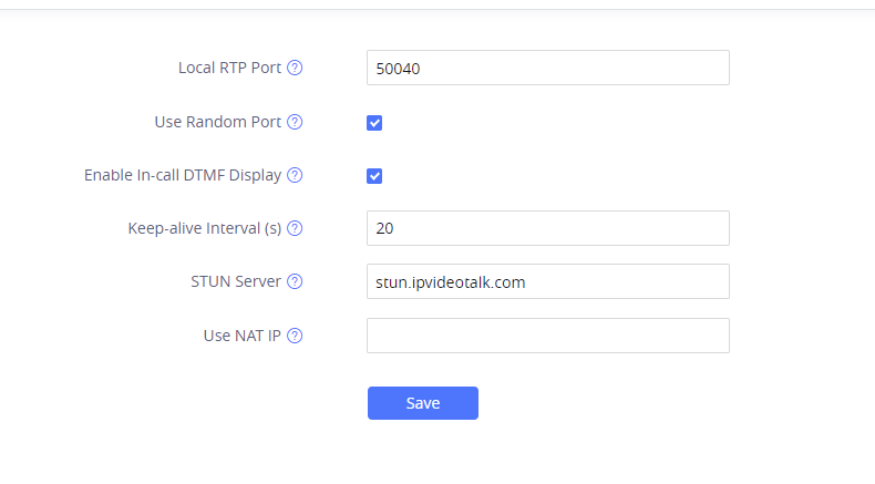

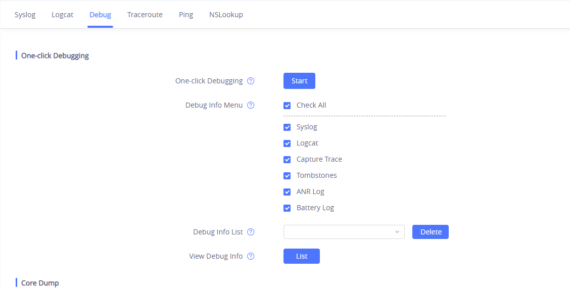

    Habe mal ein bisschen in den Einstellungen des Telefons geschaut, und da gibt's zum Beispiel sowas hier:
    aber ich kenn mit Netzwerken leider nur sehr rudimentär aus. Ich habe das "use random Port" mal aktiviert, und rebootet. Hat aber nix gebracht. Die Ports auf den Telefonen waren auch verschieden.
    Da kann man natürlich jede Menge debuggen, aber das ist außerhalb meiner Netzwerkfähigkeiten,....

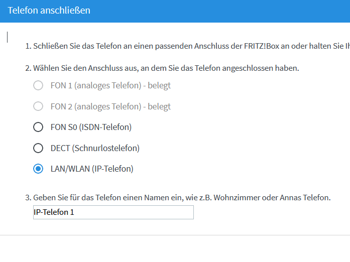

    In der FB legst du das Konto von DG an. Außerdem legst du einen eigenen SIP-Server in der FB unter "Eigene Rufnummern" an. Als Telefonanbieter kannst du deine IP der FB auswählen. Es gibt dazu ausführliche Anleitung. Es erscheint dann eine weitere eigene Rufnummer in der Liste.
    Danach legst du ein neues Telefongerät als IP-Telefon an und weist ihn die Nummern zu, die es haben soll.

    https://service.avm.de/help/de/FRITZ-…owto_ip-telefon

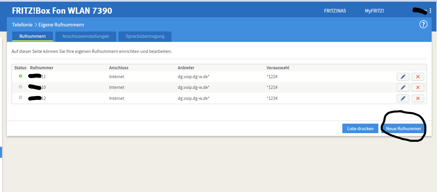

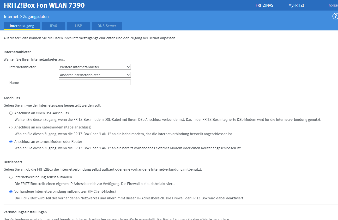

    Die Anleitung hatte ich auch schon gesehen, bin aber daran gescheitert, dass ich die IP Adresse der Box nicht ändern konnte. Alle anderen Geräte im Netz haben feste IP's. Auch die Telefone.
    Gib mir doch bitte nochmal einen Tipp, was Du damit meinst:
    In den Einstellungen für den Internetanbieter sieht das bei mir so aus:
    meinst Du hier?

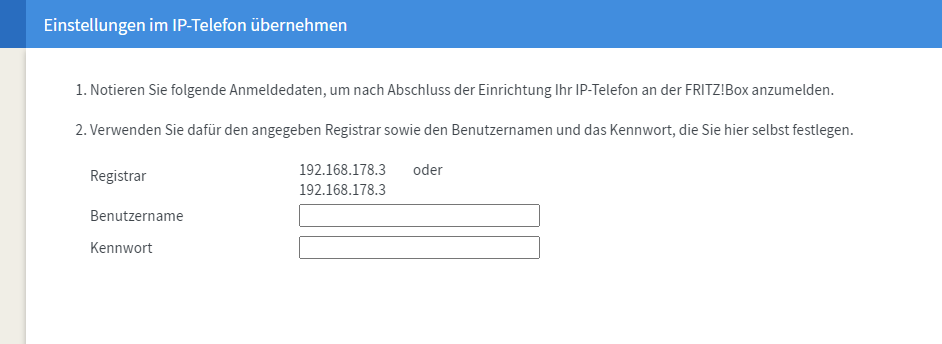

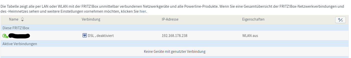

    Ich glaube ich bin ein Stück weiter gekommen. Ich hatte ja vergeblich versucht im IP-Client Modus die IP der FritzBox zu ändern, hatte aber immer eine Fehlermeldung bekommen (Invalid IP Address (dns2)).
    Habe jetzt rausgefunden, daß man wohl eine primäre und eine sekundäre DNS angeben muss, warum auch immer.
    Jedenfalls habe ich jetzt der FB eine feste IP zugewiesen, diese taucht jetzt auch beim Einrichten der IP Telefone auf!
    Ich bastel mal weiter, ich sag Bescheid, wies aus gegangen ist... :)
  • ChumbaWamba
    • 3. Mai 2022 um 19:23
    OK, habe es hinbekommen. Nachdem ich die IP zugewiesen hatte, war der Rest recht selbsterklärend!
