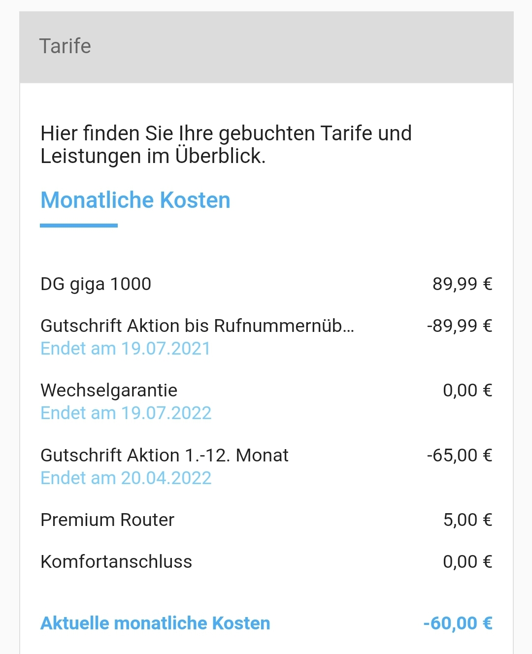

    nordbaby Sieht man im DG Vertrag irgendwo, ob dieser Komfortanschluss aktiviert ist? Oder ist die automatisch aktiv, wenn man den Premiumrouter ausgewählt hat?
  • nordbaby
    31
    • 27. April 2021 um 07:42
    andi1984
    Explizit eine Bestätigung, dass der Konfortanschluss aktiviert wurde, bekommt man offensichtlich nicht.
    Unter Tarife steht halt der Premium-Router für 5,00 EUR monatlich und darunter der Komfortanschluss für 0,00 EUR:
    Viele Grüße
    nordbaby
    DG giga 1000 (aktiv seit 26.04.2021)
