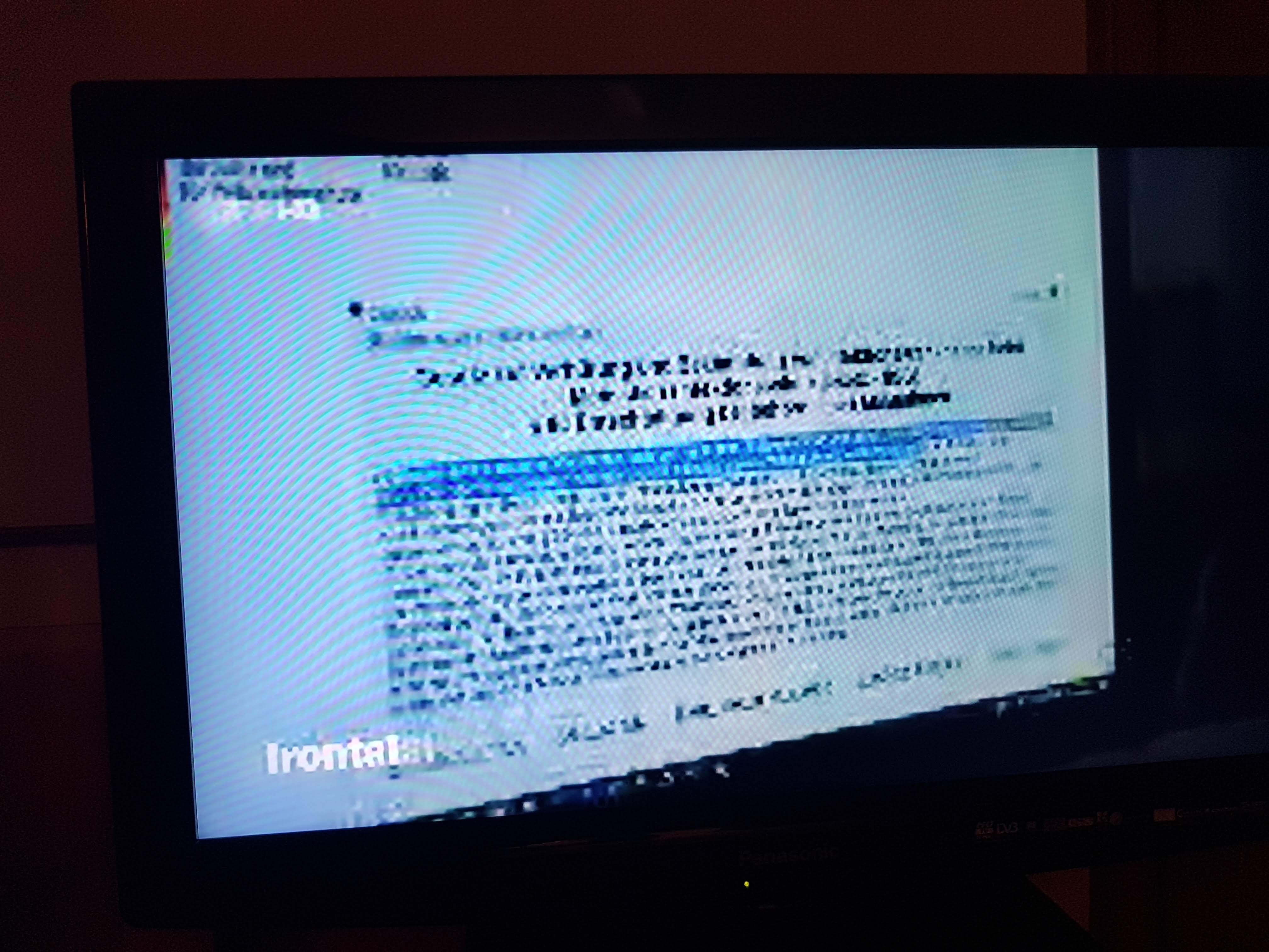

    Aus meiner Sicht hat sich an der geschilderten Situation bis Heute nichts geändert. Ich bin in NRW/Kreis Paderborn angeschlossen. Meine Set-Top-Box (FW: V08.02.00) ist über Kabel mit dem WLAN Router (SAGECOM) angeschlossen. Der Speedtest in der Box kommt auf DL 98MBit/s. In den Abendstunden von 20-22 Uhr kommt es häufig zu verpixelten Bildern. Meine Störungsmeldung wurde jetzt schon eine Woche nicht beantwortet. Da die Aktivierung noch keine 2 Wochen her ist, habe ich jetzt das DGTV Produkt wiederrufen. Bis zur Rufnummernumschaltung im März, kann ich glücklicherweise noch störungsfrei mit der Vodafone Horizon Box TV schaun8o

  • Ich habe seit Jahren Stress mit DG gehabt bezüglich der Abox42 M20 und den damit verbundenen Aussetzern und Bildstörungen.
    Final brachte ein Online Serviceabend letztes Jahr mich weiter, der Organisator hatte sich Problemfällen persönlich angenommen und letztendlich den Versand einer neuen Box vom Typ Amino Aria 711 veranlasst.
    Diese ist seit gestern in Betrieb und bisher läuft alles fix und störungsfrei.
    Anschluss DG Basic 400/200
    Bei der Nutzung der Abox42 war es kaum möglich, auch nur eine Aufnahme für 10min störungsfrei zu schauen.
    Die Box ohne häusliche Infrastruktor, direkt am NT des HÜP angeschlossen macht die gleichen Probleme.
    - Bei allen Aufnahmen alle 10-20min für 10-60sec Bildfreeze oder starke Verpixelung
    - Vor/Zurückspulen nicht oder nur begrenzt möglich.
    - Datenpakete im Onlinemonitor der Fritzbox pyramidenförmig, unregelmäßig und teilweise mit Lücken bis 1min (wohl Ursache für alle Störungen)
    - auch bei live Empfang ab und zu Verpixelung, aber im Vergleich zu den Aufnahmen noch erträglich
    - Tageschau z.B. beginnt 70sec zeitverzögert
    Das war bereits meine 2.Abox, letzter Tausch war 2020 der nichts gebracht hatte, die Hardware taugt nichts.
