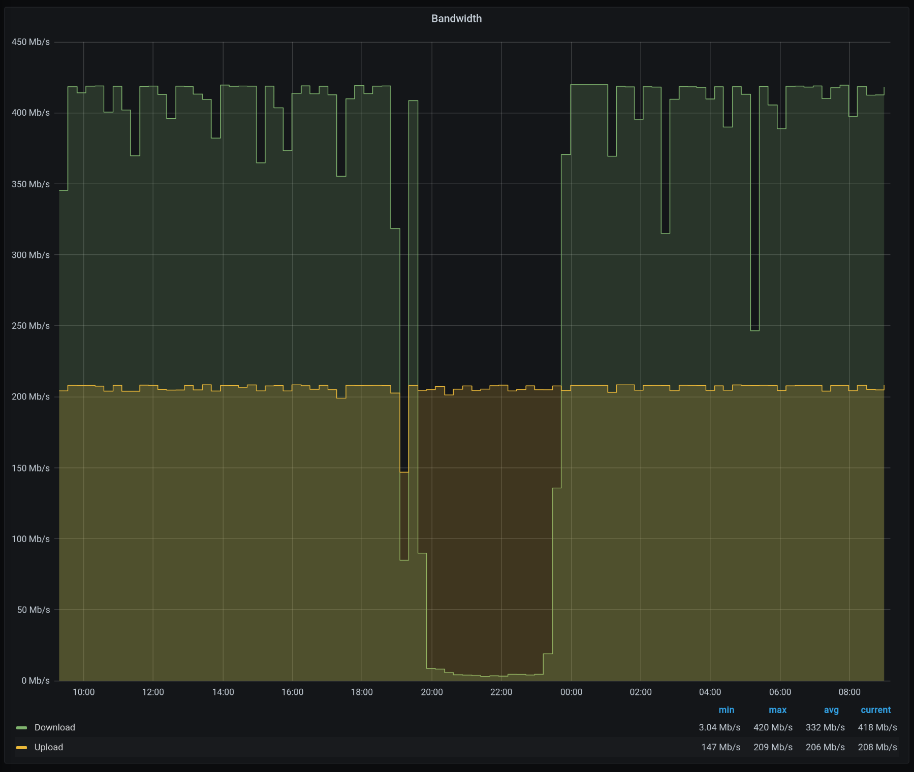

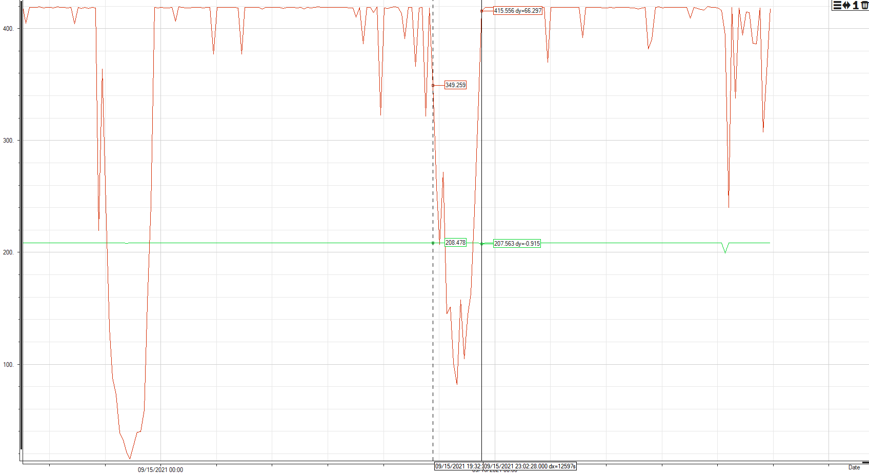

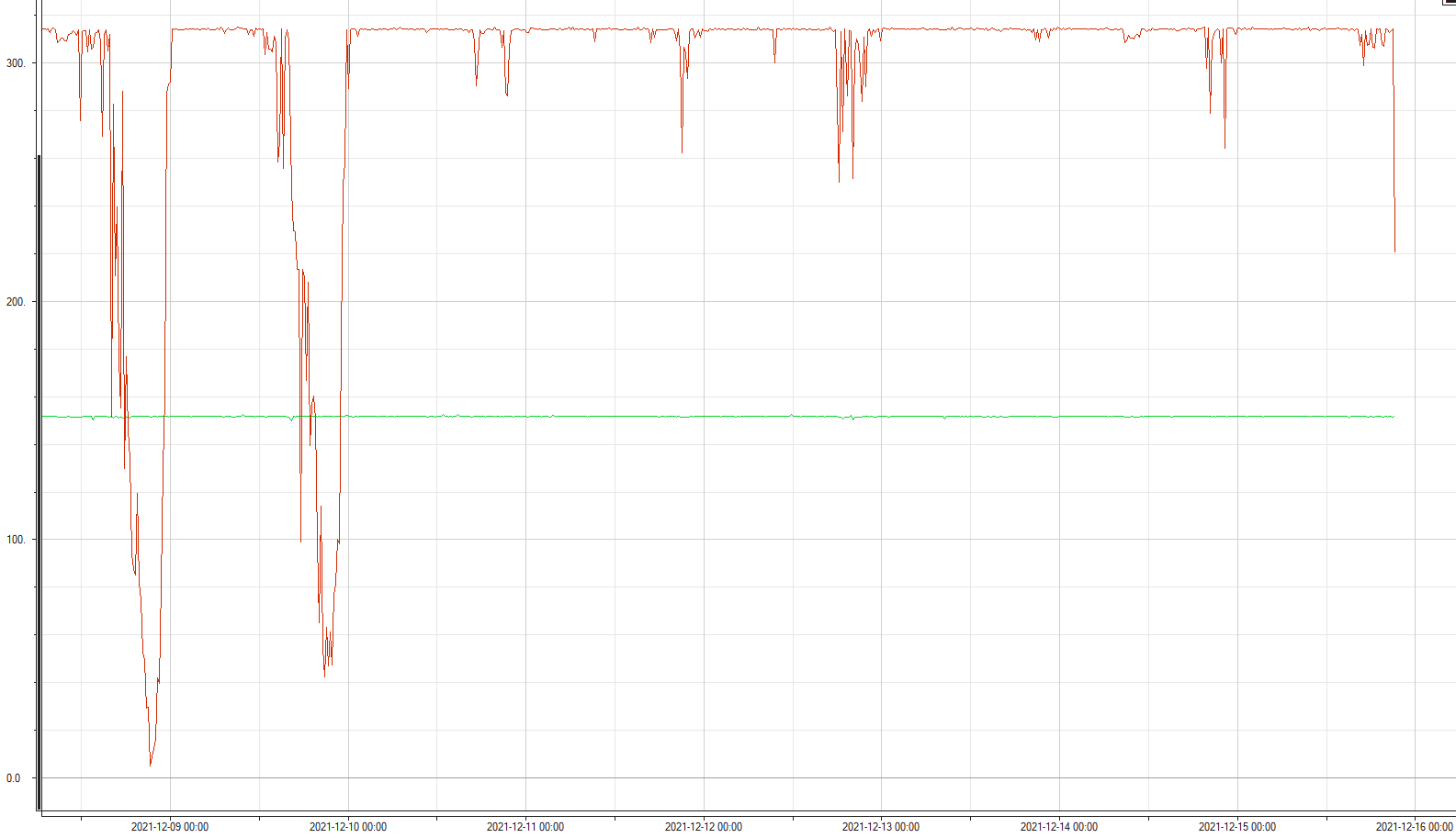

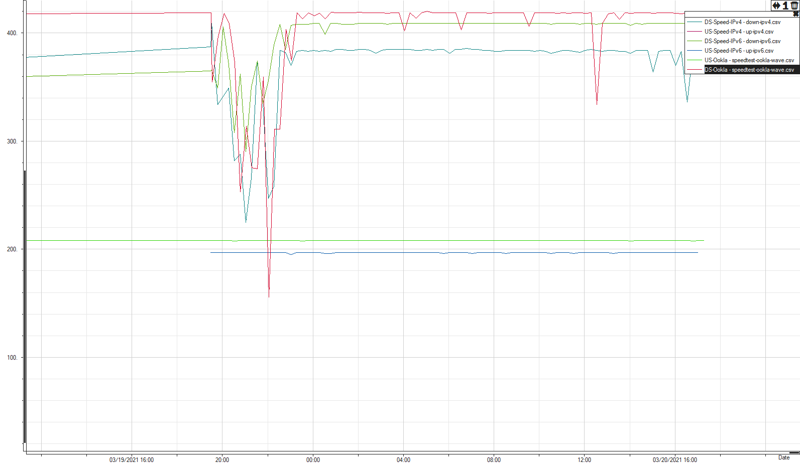

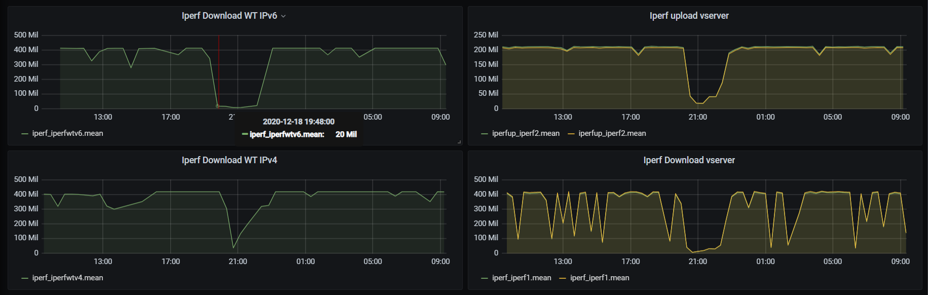

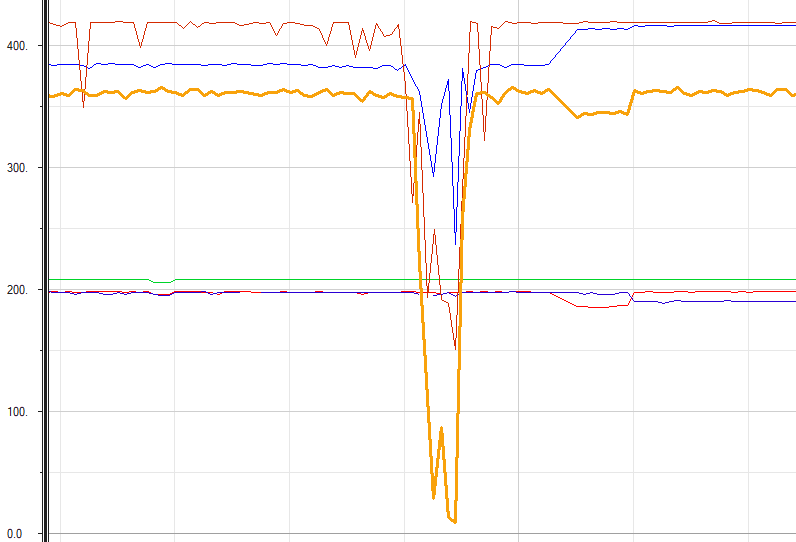

    Äußerst erfreulich finde ich, dass kurz vor Veröffentlichung der neuen Desktopsoftware von Breitbandmessung am 13.12. meine Werte plötzlich enorm besser geworden sind:
    Die Abendeinbrüche links im Bild waren in den letzten Monaten praktisch Standard.
    Ich bin guter Dinge, dass die DG daran arbeitet, dass es jetzt großflächig besser wird.
    Sie möchte sicher im Connect-Test gut abschneiden.
    499

    Wie misst du das so? auf einem Server einfach mehrfach?

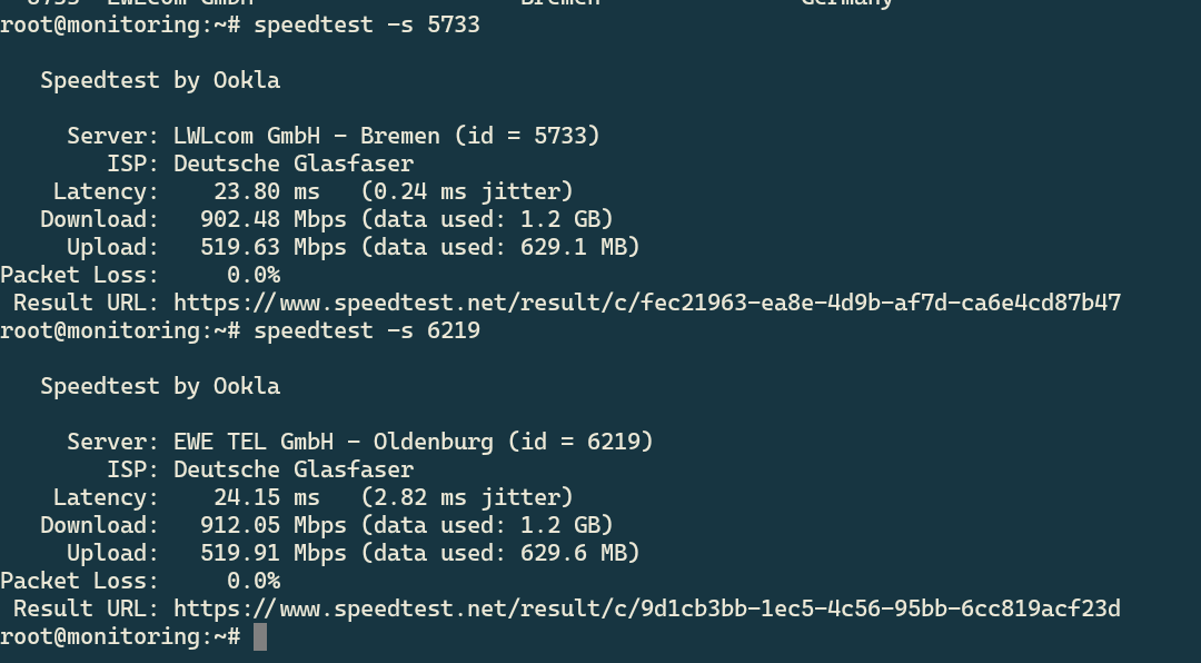

  • sissgla
    26
    • 16. Dezember 2021 um 11:11
    • #327
    kann ich bestätigen. Auch Messergebnisse sind "auf einmal" besser geworden.

  • onurbi
    50
    • 16. Dezember 2021 um 18:18
    • #328
    Der Aufruf lautet "speedtest -f csv -s <server>". Der Server sollte über längere Zeit stabile Werte liefern. Du kannst mit 33397 (Philunet GmbH) anfangen.
    Achtung: Es gibt 2 Quellen für die speedtest cli. Ich verwende die von Ookla.
    Auf das CSV File greife ich über eine Sambafreigabe von Windows aus zu. Der CSV-Viewer ist BeSpiceWave. Schon die Free-Version ist hervorragend!

    Und wo machst du das ? auf deinem PC oder auf einer Nas?
    ich habe zu Hause eine Synology NAS die dafür ggf verwnedet werden kann?
    Zu Hause läuft sonst kein PC permanent durhc ;)
    • 17. Dezember 2021 um 10:26
    • #330
    Und dafür gibt es dann einen Cron Job? oder wie rufst du den regelmäßig auf?
    ookla stellt kein natives Package für die Synology zur Verfügung. Es gibt allerdings ein Python-Script, das verwendet werden kann. Da das Synology OS ein Linux inkl. Shell zur Verfügung stellt, sollte das Skript problemlos dort laufen.

  • onurbi
    50
    • 17. Dezember 2021 um 19:57
    • #333
    Was ich über NASens gehört habe, sollte das gehen. Bei mir läuft das auf einem Raspi 4. Es muss der 4er sein, weil er ein echtes 1G Interface hat.
    Genau. Ich habe mich für einen 15 Minutenabstand entschieden.
