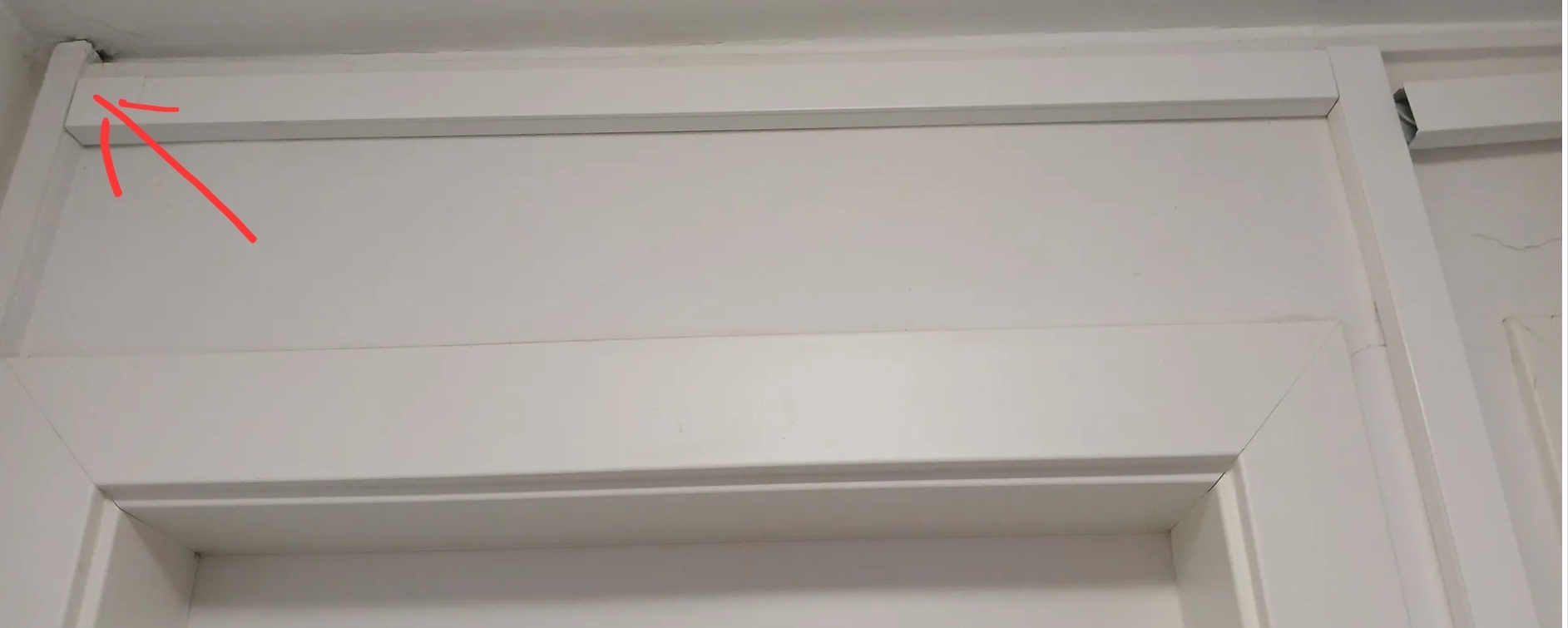

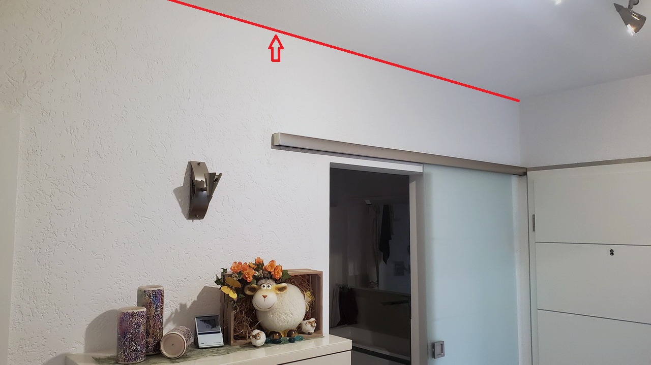

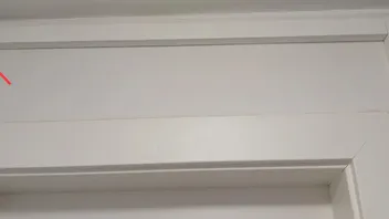

    Die Verlegung der Kabelkanäle im Flur ist ja grauenhaft!
    Erstens die Lücke uns andererseits: Warum ist der rechts abgehende Kanal tiefer als der Linke?
    Warum hat man den Kanal links an der Wand denn nicht in der gleichen Größe genommen wie die anderen? So bleibt eine häßliche Lücke zur Wand. Oder anders: warum sind die Kanäle nicht alle so groß wie der schlankere?

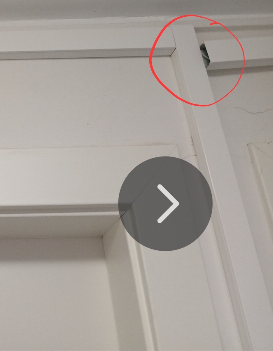

    RE: Pfusch bei Hausverkabelung durch Deutsche Giganetz: Welches sind berechtigte Mängel?
    Das sieht ja grauenhaft aus. Das ist in keinster Weise ordentlich bzw fachmännisch ausgeführt worden. Ich finde das ist Sachbeschädigung =O
