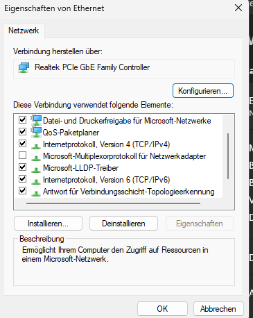

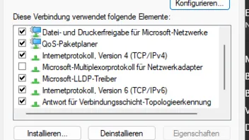

    LeChuck Lass mich raten, nur diese Seiten gehen?
    • google.com
    • wikipedia.org
    • youtube.com
    • facebook.com
    • instagram.com
    • github.com
    • heise.de
    • test-ipv6.com
    Du kriegst irgendwie keine IPv4 warum auch immer? Das hier ist schon aktiviert oder im Adapter?
      • 24,71 kB
      • 365 × 458

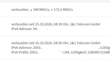

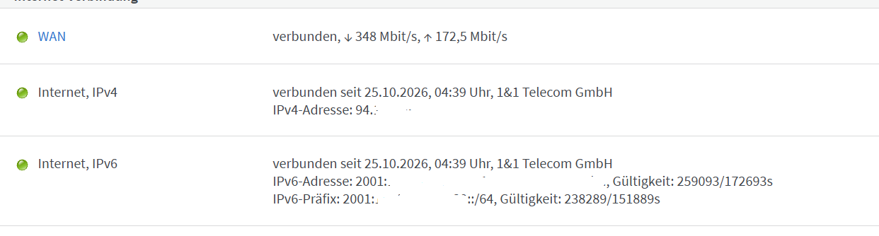

    bigdaddy76
    Guck mal in deiner Haupt-FritzBox unter Internet und dann Online-Monitor. Da steht irgendwo dein IPv6-Präfix. Wenn da am Ende /64 steht, hast du genau die Spar-Einstellung. Bei /56 oder /60 wäre alles sauber.
    Das Problem merkst du im Alltag nur nicht, weil du die anderen beiden Boxen wahrscheinlich als normale Mesh-Repeater laufen hast. Da läuft alles in einem großen Topf zusammen.
    Spannend wird es erst, wenn du eine der Boxen als komplett eigenen, getrennten Router einrichten willst – zum Beispiel für ein sicheres Heimarbeitsplatz-Netz oder ein separates Netz für smarte Geräte, die nicht auf deine privaten Daten zugreifen sollen. Bei einem /64erPräfix blockiert die Haupt-Box dann den IPv6-Verkehr für die zweite Box, weil 1&1 ihr einfach nicht genug Adressen zum Weitergeben liefert.
    Das ist genau das, was ich mit Kastrieren meine, die Leitung schafft locker Gigabit und Top-Pings, aber der Anbieter blockiert künstlich Funktionen, die heute eigentlich Standard sein sollten.
    Die Heizkörperregler laufen übrigens über DECT-Funk direkt an der Box, denen ist das IP-Netzwerk komplett egal. Aber die FritzBoxen sind genau der Punkt, wo man es merkt.
    Und da sowas eigentlich nicht die Normalsituation ist an einem normalen Glasfaseranschluss, darf man sowas doch wohl bemängeln, oder?

    bigdaddy76
    Freut mich für deinen Ping, aber du verwechselst 'reicht mir' mit 'fehlerfrei'. Wenn du einen Neuwagen kaufst, der nur im ersten Gang fährt, sagst du ja auch nicht: 'Ach egal, mein alter VW war langsamer.' Ein /64-Präfix kastriert die Leitung künstlich. Wer heute getrennte Netze für Smart Home, Gäste oder Homeoffice braucht, schaut in die Röhre. Nur weil du die Leistung nicht abrufst, muss man eine Fehlkonfiguration von 1&1 nicht einfach schlucken.

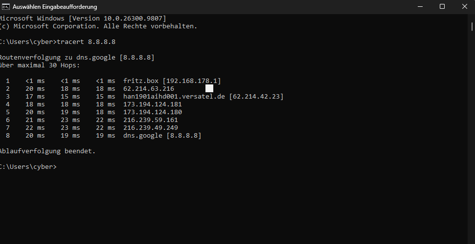

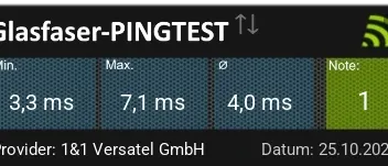

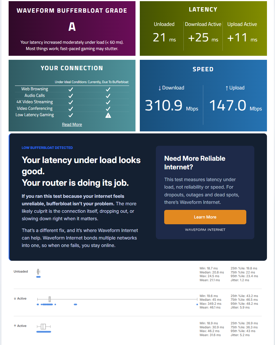

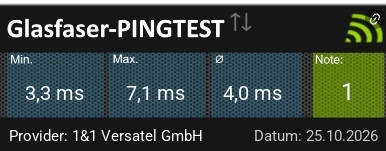

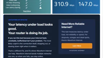

    Hallo in die Runde,
    für alle Technik-Interessierten, die aktuell überlegen, von der DG zu 1&1 zu wechseln, habe ich hier mal ein paar frische daten, paar wochen nach der Schaltung.
    Ich nutze die bestehende DG-Infrastruktur. Ausfälle gab es beim Übergang keine.
    Tarif ist ein 300/150-Anschluss.
    Leider ist zwar mein Ping nicht der beste, aber Down- und Up-Speed kommen immer an.
    Ah ja, und diesen Präfix Mist“ ist leider auch bei mir aktiv.
    Hier sind meine aktuellen Performance-Werte (siehe auch Anhang)
