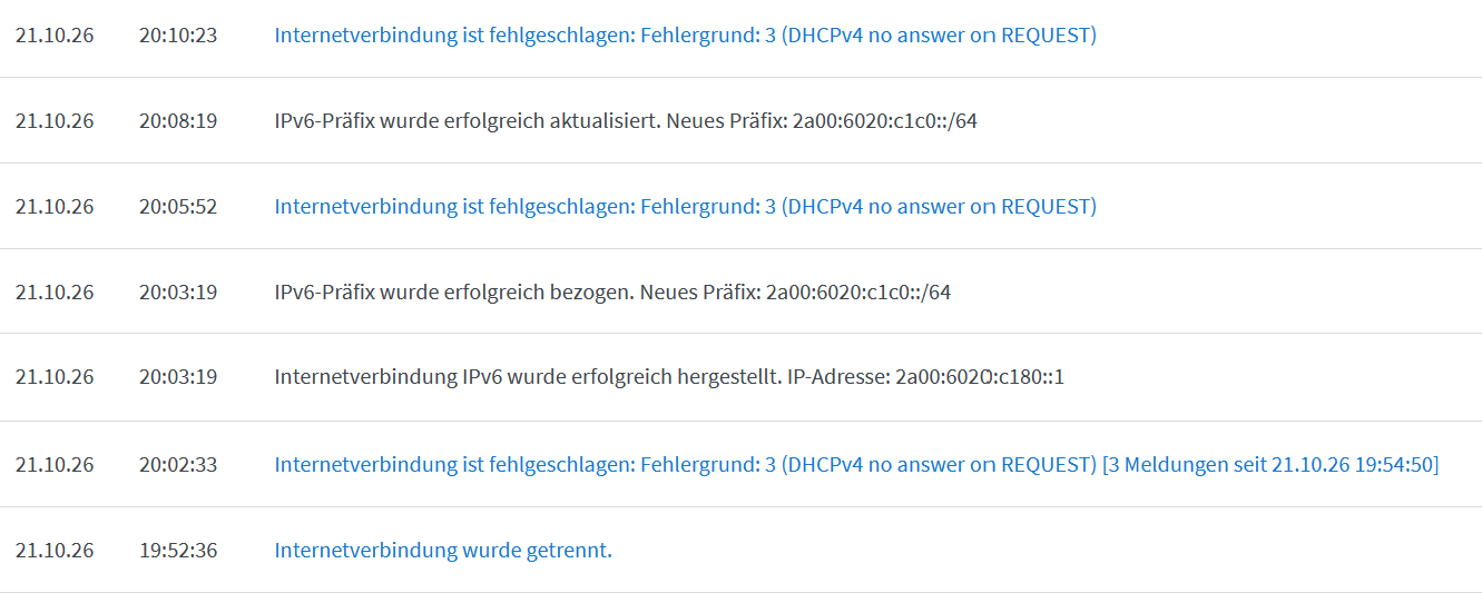

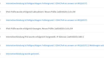

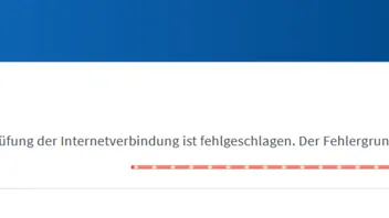

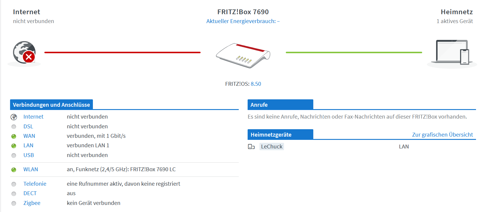

    Dann tue uns bitte allen den Gefallen und lasse den Router, mit dem Du die Screenshots erstellt hast online.
    Welche LEDs blinken oder leuchten in welcher Farbe denn am ONT? Welcher Hersteller und Modell ist das?
    Was mir gerade einfällt: Du hast nach dem Reset des Routers auch keine vorher erstellte Sicherung eingespielt?

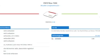

    Zitat von LeChuck

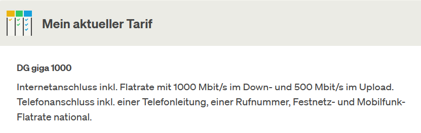

    Im Portal steht: kundeneigener Router - Anschlussmodell FibreTwist (NT)
    Ich kenne mich mit den DG-Anschlüssen und kundeneigenem Router nicht aus, aber das bei dir an der Wand ist kein ONT vom Typ (Genexis) FiberTwist, sondern höchstwahrscheinlich ein "NT03.1". Da hatte der Forumskollege havingfiber auch mal IPv6-Schwierigkeiten mit.
    Man weiß leider nicht, was draus geworden ist. Könnte aber sinnvoll sein, DG auf diesen Fehler hinzuweisen, vielleicht hat das Auswirkungen auf die Konfiguration.

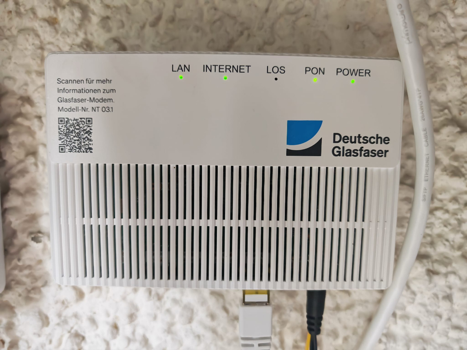

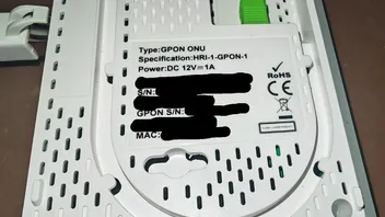

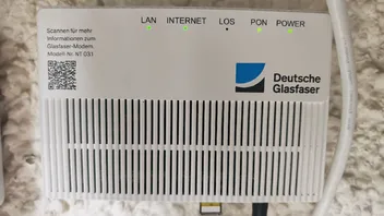

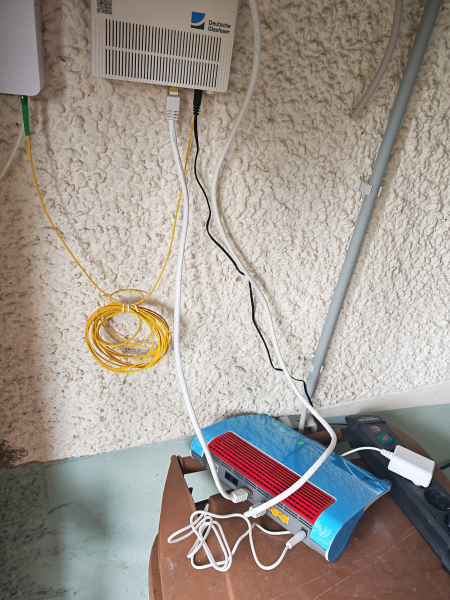

    Ich habe keine Sicherung eingespielt! Das hätte ich auch erwähnt :)
    Der Router ist neu und nackt und hat in seinem erbärmlichen Leben noch keine Aufgabe erfüllen können. :) Selbst die Folie ist noch drauf.

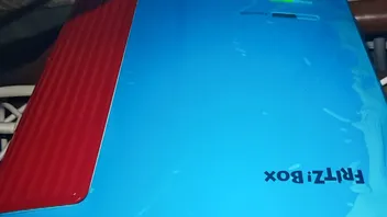

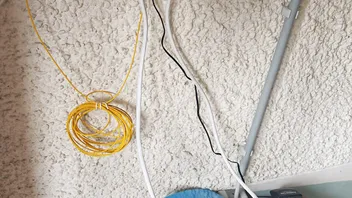

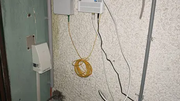

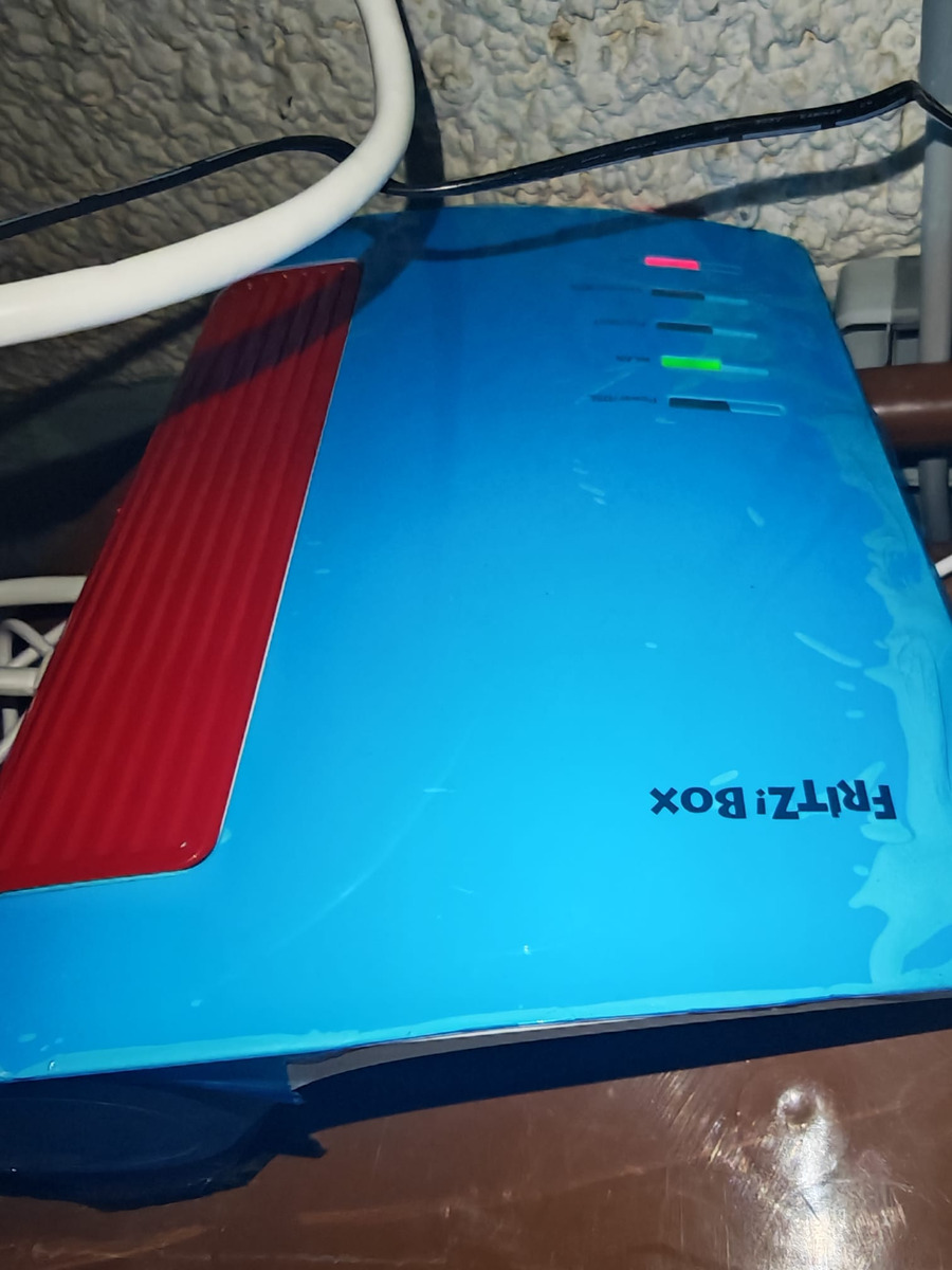

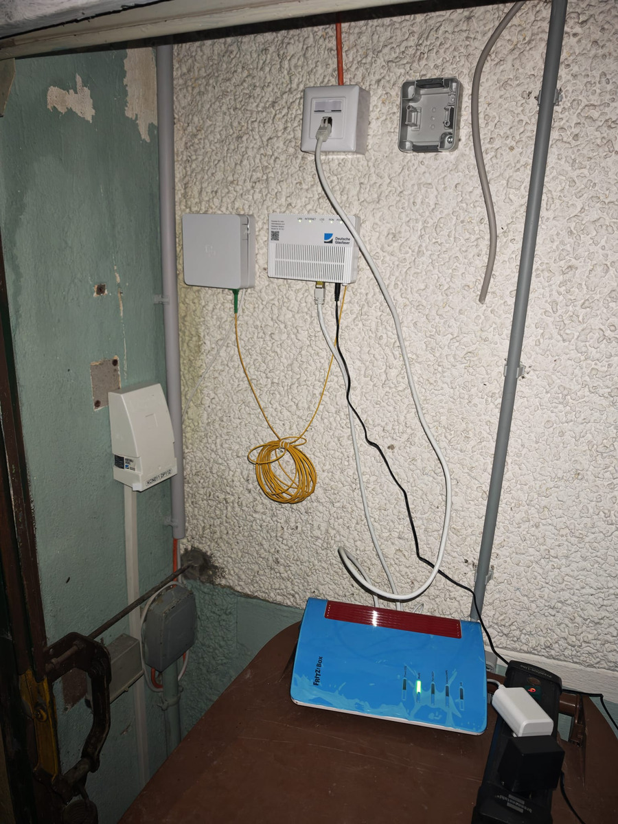

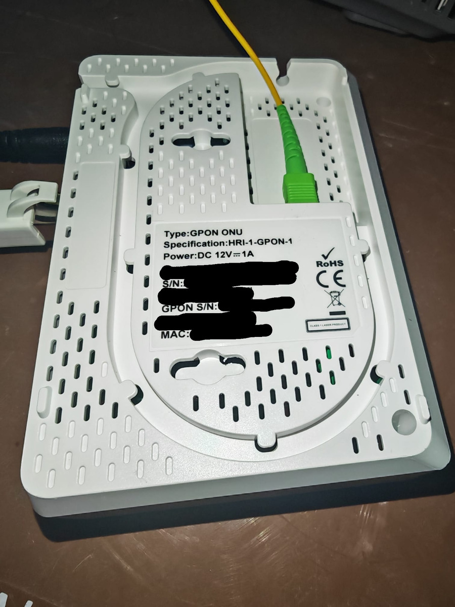

    ONT siehe Bilder.
    Ist ein NT 03.1 // GPON ONU // HRI-1-GPON-1
    Da ist alles an ausser "LOS".
    Der Router blinkt bei Power / DSL wild rum .. ist ja auch kein Wunder :(

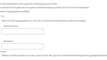

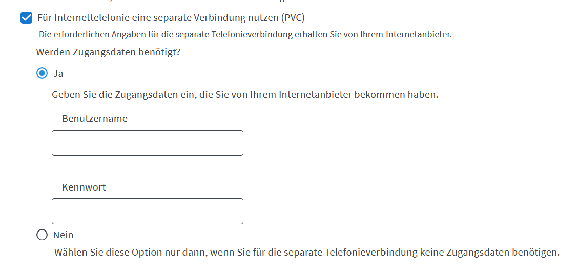

    • 24. Oktober 2026 um 20:06

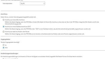

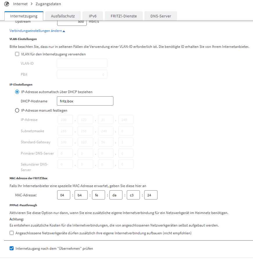

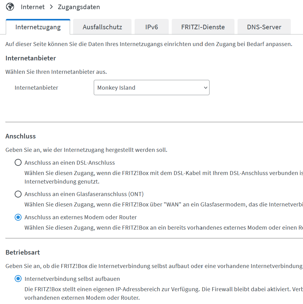

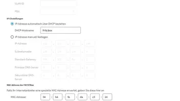

    Die LEDs am ONT deuten erst mal nicht auf ein defektes Gf-Kabel hin. Dein Vertrag mit DG ist bereits aktiv? Nicht das hierin das Übel liegt😉
    Du kannst allerdings auch mal testen, ob dein Anschluss nicht versehentlich als Mietrouter konfiguriert wurde. Im Normalfall wird keine VLAN-ID bei einem kundeneigenen Router benötigt!
    Internet > Zugangsdaten -> Reiter "Internetzugang"
    Verbindungseinstellungen - Verbindungseinstellungen ändern - VLAN-Einstellungen -> Checkbox "VLAN für den Internetzugang verwenden" anhaken - VLAN-ID 360 oder 362 (beide nacheinander ausprobieren)

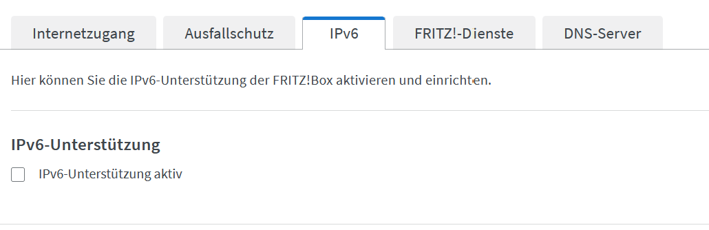

  • Faserknecht
    17
    177
    • 25. Oktober 2026 um 01:44

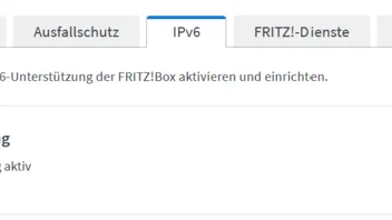

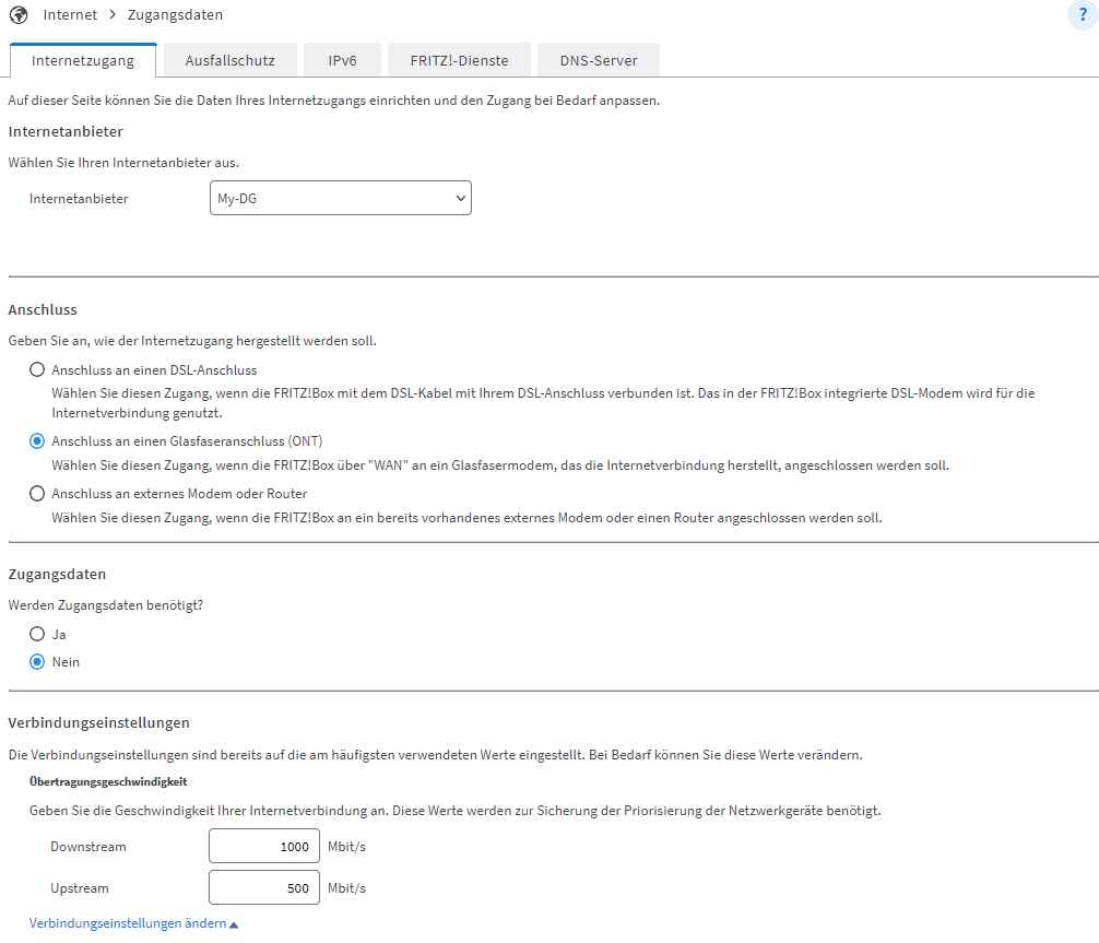

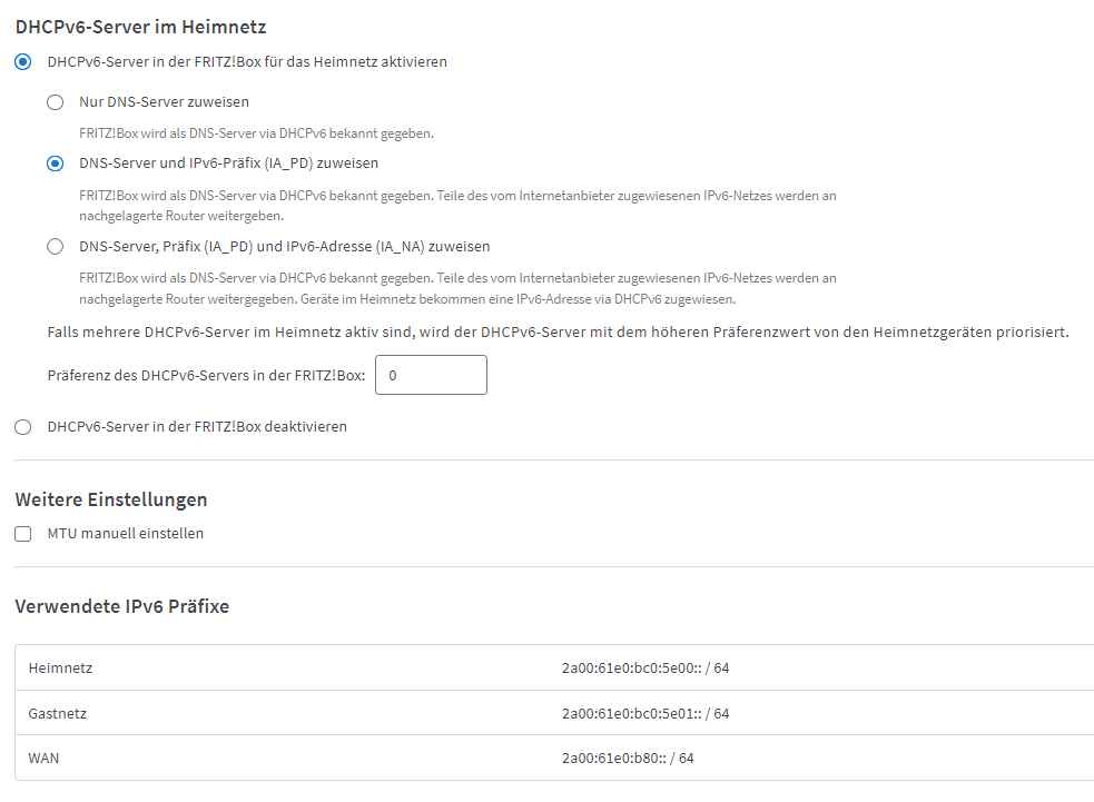

    Zitat von LeChuck

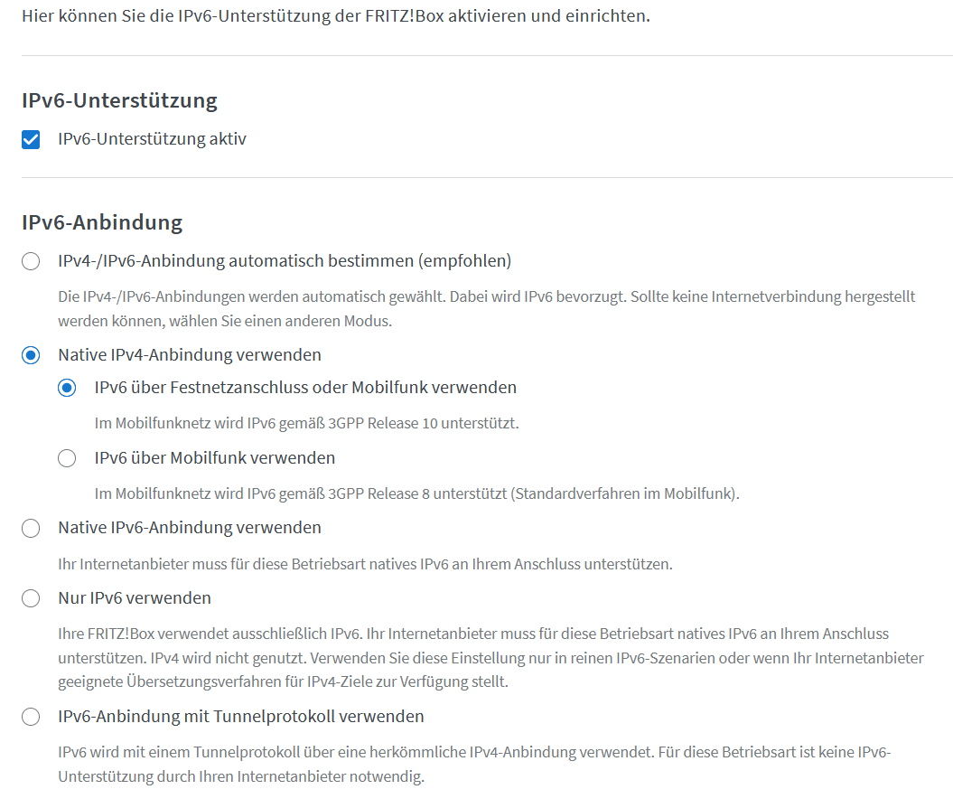

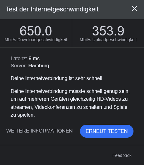

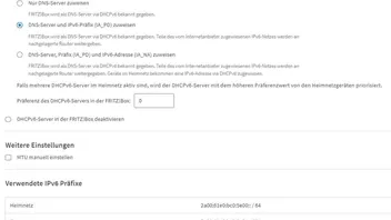

    ONT und Router wieder mit Strom versorgt. Router zurückgesetzt (mal wieder).

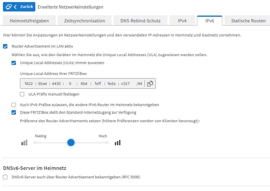

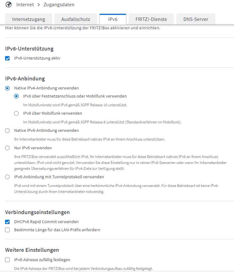

    Ich habe bei meinen Test´s immer die Fritzboxen vor dem Rücksetzen auf Werkseinstellungen vom GF-Modem getrennt und erst dann, wenn der Router wieder durchgestartet ist (WLAN-LED leuchtet dauerhaft) und die LED's "Power, PON & Internet" am GF-Modem dauerhaft leuchten, die Verbindung GF-Modem und WAN-Port hergestellt. Dann der Fritzbox ein paar Minuten Zeit gelassen. Wenn die Power/DSL-LED dauerhaft leuchtet, habe ich in der Fritzbox die Konfiguration vorgenommen.

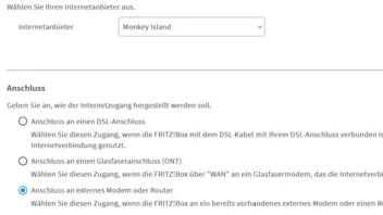

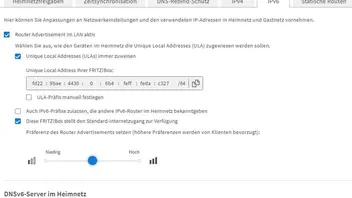

    Anbei Bilder meiner Konfiguration, mit der die Internetverbindung einwandfrei funktioniert.

    LeChuck
    14
    • 25. Oktober 2026 um 09:56
    Hab ich auch mal probiert. Hat nicht geholfen.
    Anschluss schein aktiv zu sein.

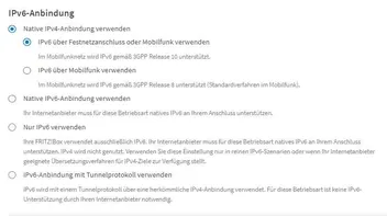

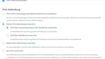

    Kann da keine Abweichungen zu meinen Einstellungen finden.

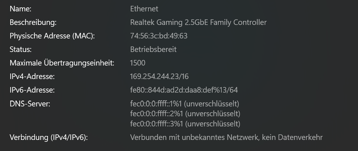

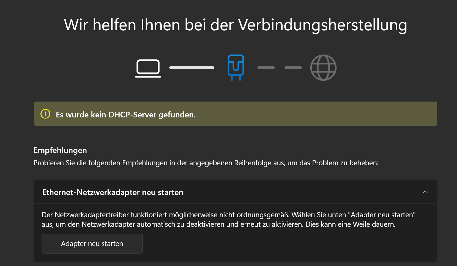

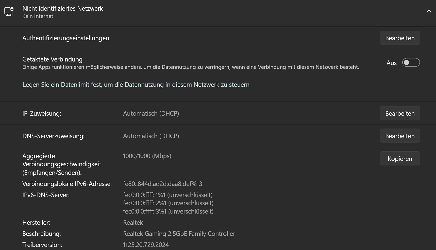

    LeChuck
    14
    • 25. Oktober 2026 um 14:59

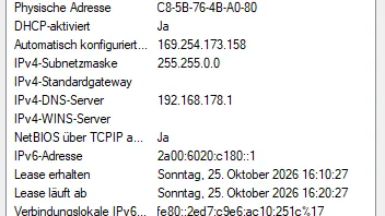

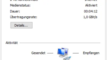

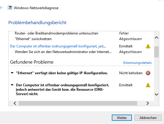

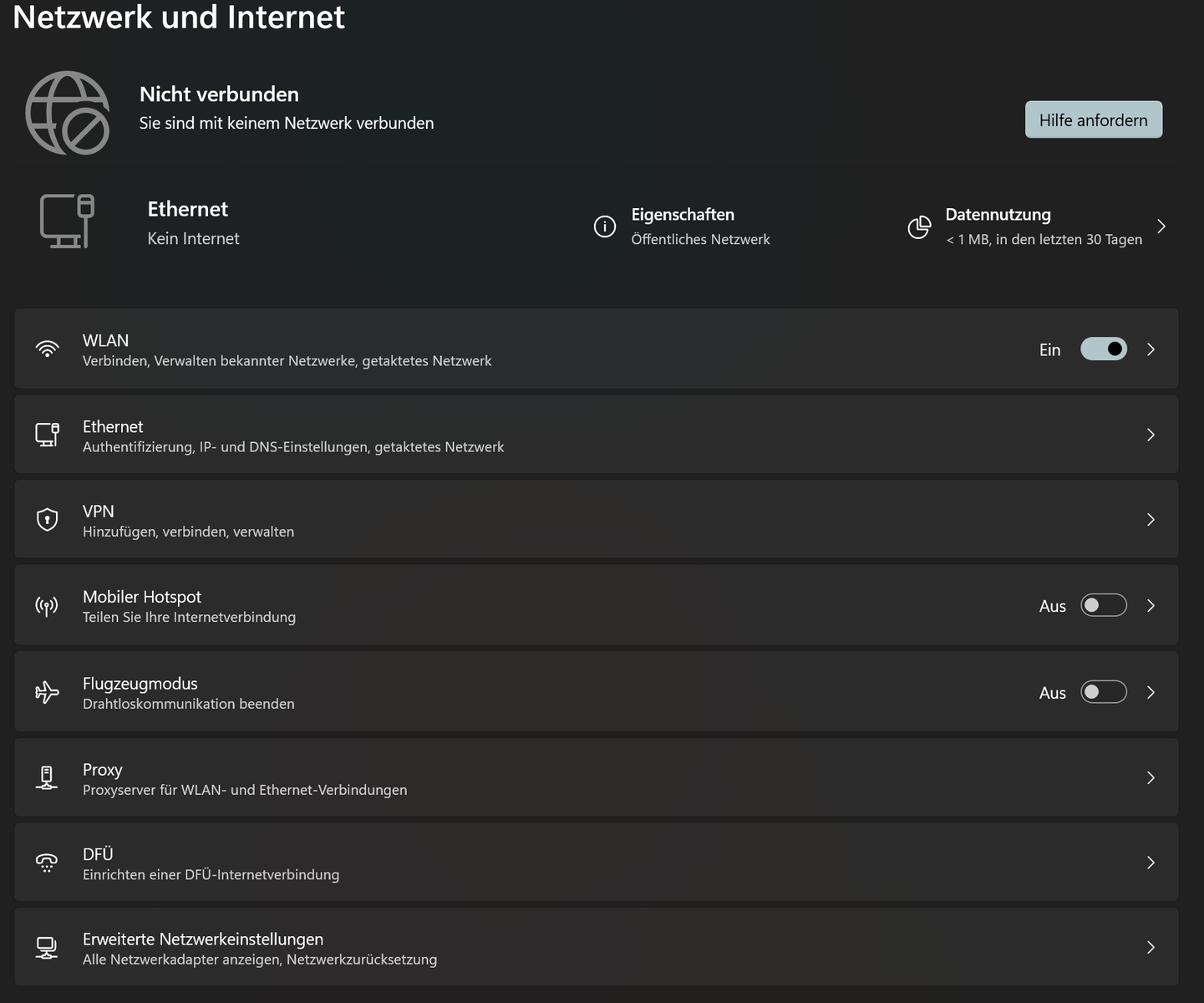

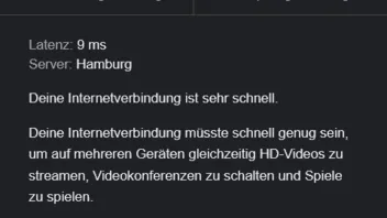

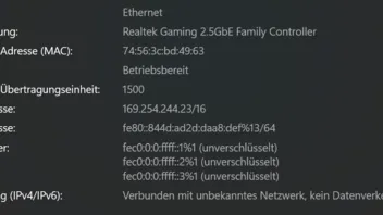

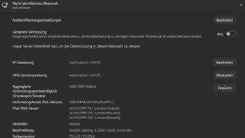

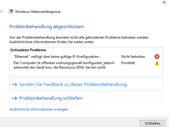

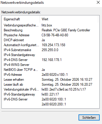

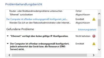

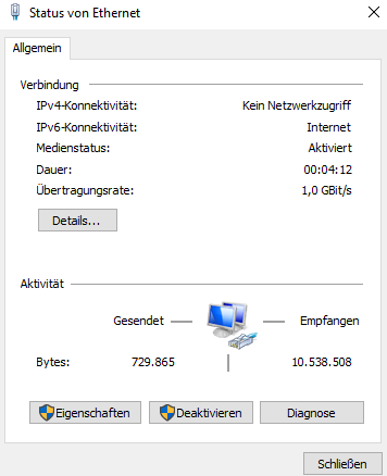

    Mein PC mit Windows 11 bekommt ebenfalls keine Verbindung ins Internet.
    Ich habe das ONT jetzt nochmal ausgemacht und teste gleich noch mal mit dem Windows 10 Notebook. Das hat ja komischerweise einige Internetseiten aufgemacht bei meinen ersten Tests.
    Das hat Goggle noch "getextet":
    Steht dort bei IPv4-Adresse etwas mit 169.254.x.x? Das bedeutet, der PC hat keine Antwort vom ONT erhalten

    859
    3.526
    • 25. Oktober 2026 um 15:04
    Ja, 169.254.X.X ist eine IPv4-Link-Local Adresse nach RFC3927 die vergibt Dein lokale DHCP Client, wenn er vom Server nichts (brauchbares) erhaelt... damit kommt man nicht ins internet (die sollten zumindest theoretisch nicht geroutet werden) aber kann Computer im lokalen Netzsegment erreichen, wenn diese ebenfalls Link Local Adressen haben.
    859
    3.526
    • 25. Oktober 2026 um 15:05
    Jein, die Antwort kommt vom DHCP Server, der solle ueblicherweise nicht im ONT sitzen...

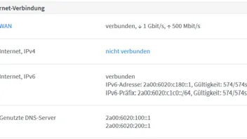

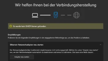

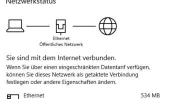

    LeChuck
    14
    • 25. Oktober 2026 um 16:40

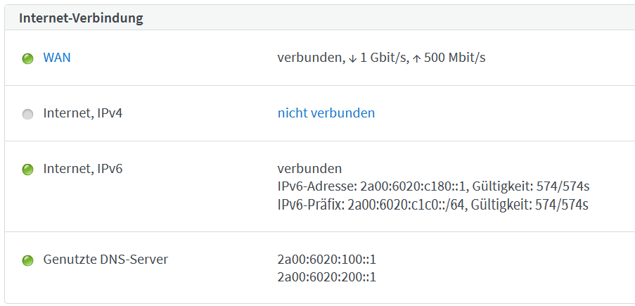

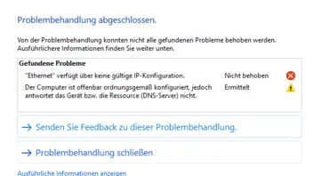

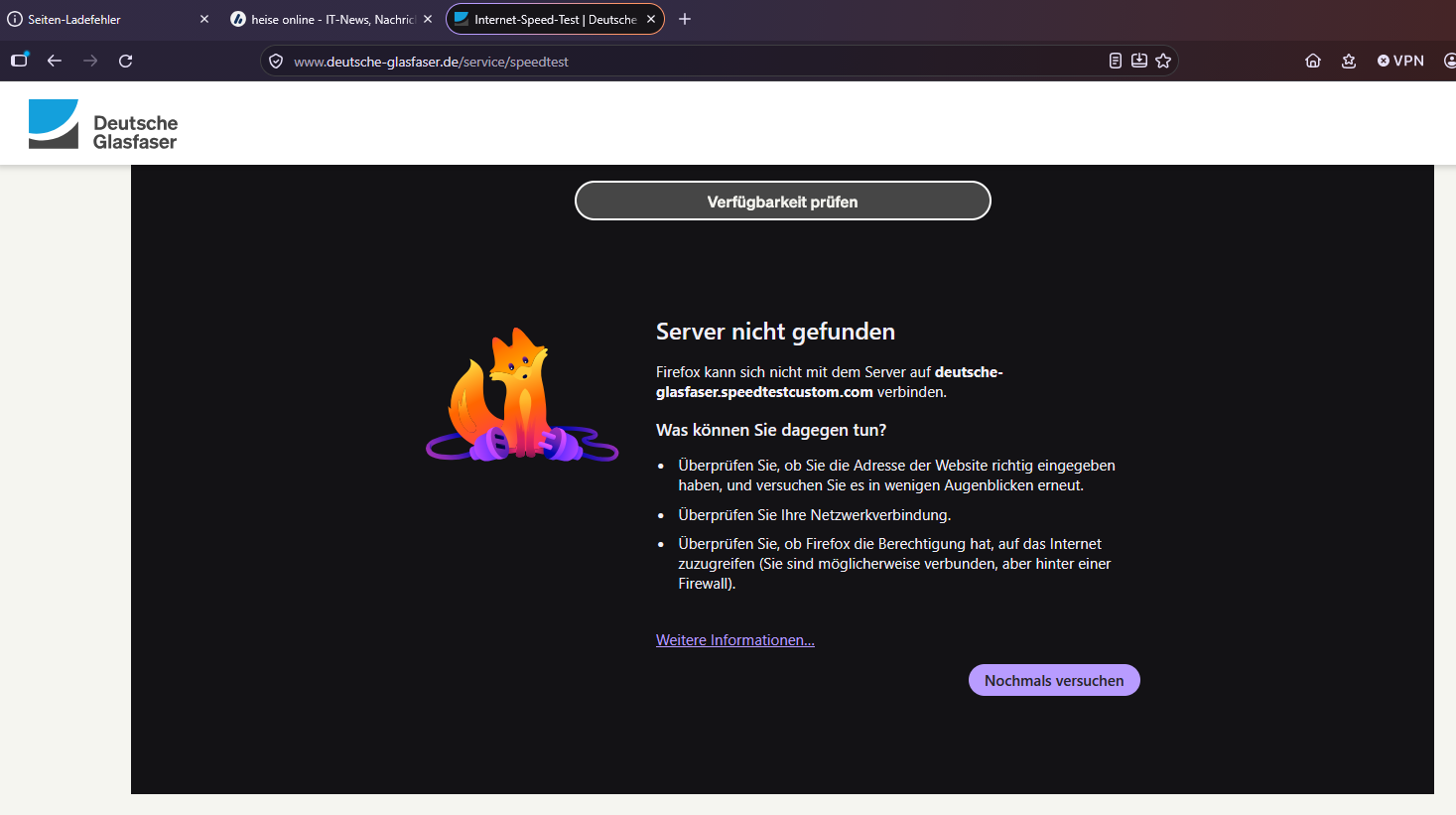

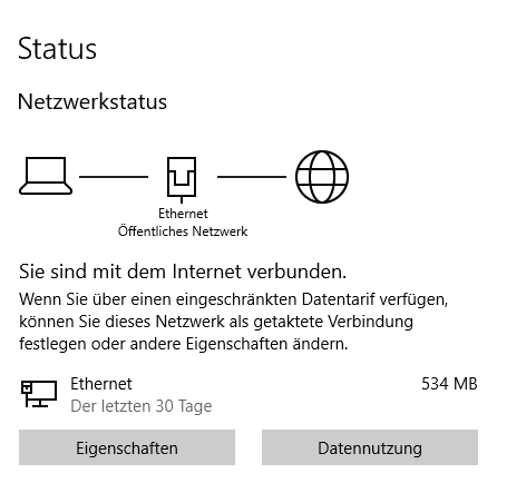

    Mit dem uralten Win 10 Notebook bekomme ich eine recht komische Verbindung hin. Aber wie schon mal gestetet funktionieren die Hälfte der Internetseiten nicht. Selbst nicht der SpeedTest von deutsche Glasfaser :)
    Ich habe jetzt mal den Reset gemacht. Mal sehen ob es was bringt.

    cyberjack38
    • 25. Oktober 2026 um 16:48
    LeChuck Lass mich raten, nur diese Seiten gehen?
    • google.com
    • wikipedia.org
    • youtube.com
    • facebook.com
    • instagram.com
    • github.com
    • heise.de
    • test-ipv6.com
    Du kriegst irgendwie keine IPv4 warum auch immer? Das hier ist schon aktiviert oder im Adapter?
