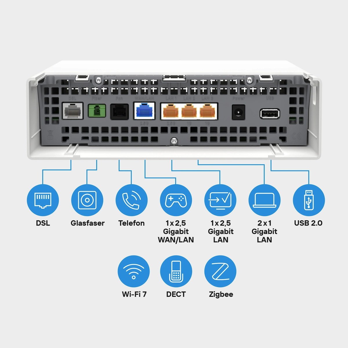

    Das ist der Boden des Gerätes, außen sieht man die Standfüße, rechts die Kabeldurchführung. Was haltet ihr davon?
    Meiner Ansicht nach passen die maximalen Biegeradien des Glasfaserpatchkabels nicht mal ansatzweise zu diesem Gehäuse. Was haben die sich in Berlin dabei gedacht?

    Ich gehe mal davon aus dass man sich da ausreichend Gedanken gemacht hat. Wahrscheinlich ist der Abstand Anschlussplatte zu Geräteboden größer als es auf dem Foto erscheint.
    Oder auch nicht, so sieht das aus:
    Mein Glasfaser-Modem braucht neben dem Platz für den LWL-Stecker noch eine handbreite Schlaufe. Wie soll das funktionieren, ohne was hinter dem Stecker abzuknicken?

    Haben Patchkabel nicht deutlich kleinere Biegeradien, unter einem cm, wenn ich mich nicht irre?

    Ich denke der Biegeradius des Kabels an sich wird wohl eher kein Problem sein, aber die Länge des Steckers mit Knickschutz könnte platzmäßig schon eng werden. Und wenn da Zug auf dem Kabel ist, beeinträchtigt das evtl. auch den ordentlichen Sitz in der Buchse.

    Die Sache mit den Biegeradien ist in einem Netzwerk Schrank oder fest an der Wand im HWR kaum ein Problem, einmal angeschlossen und gut ist.
    Aber im normalen Wohnumfeld, wenn immer daran herumgerückt wird, ist es schon problematisch.
