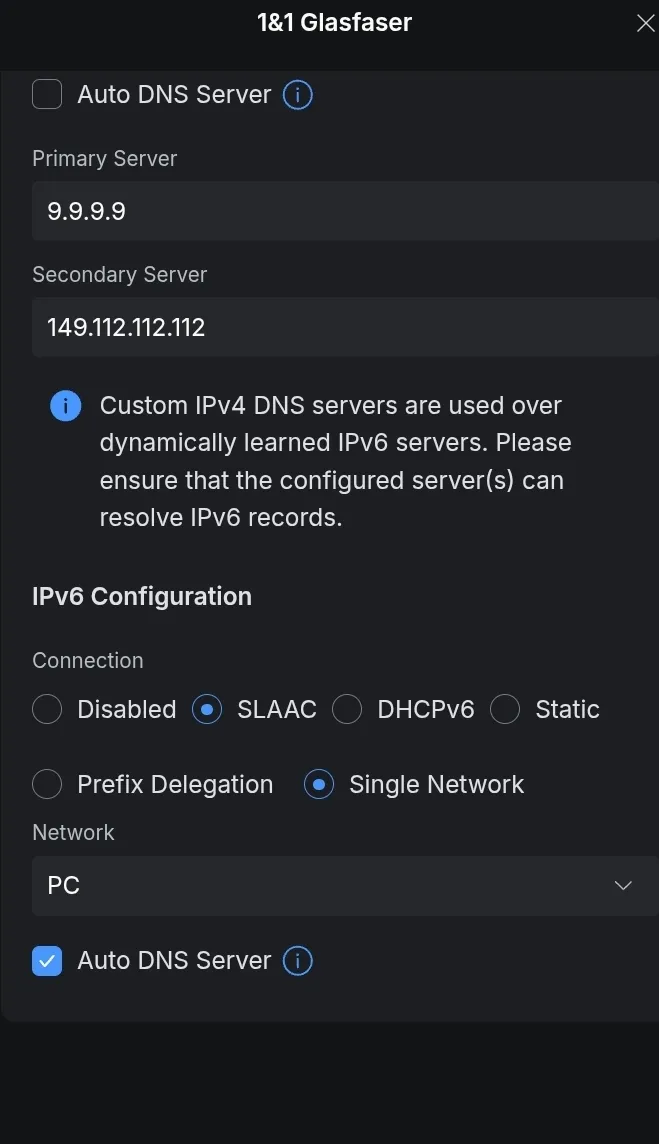

    Es sieht so aus, als bekäme ich ein /56 Prefix, wenn ich das korrekt sehe:
    WAN-Diag(ppp1): res-interfaces: Adding PD prefix 2001:16b8:359b:9200::/56 with lifetime 172790/259190 to interface ppp1
    WAN-Diag(ppp1): prefix-delegation: Adding PD prefix 2001:16b8:359b:9200::/56 with lifetime 172790/259190 to interface ppp1
    Ich nutze eine UDM Pro.
    Mit DHCPv6 auf der WAN Schnittstelle, bekommt die Schnittstelle selbst keine IPv6, aber das o.g. Prefix zum Delegieren. Mit SLAAC ebenfalls das /56er Prefix und eine extra IPv6 fürs WAN Interface.
    Das ist interessant - dass 1&1 hier für das WAN-Interface offenbar SLAAC statt DHCPv6 (IA_NA) verwendet. Ist aber auch eine zulässige Methode. Danke für diese Info!

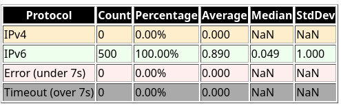

  • mpexx
    • 25. August 2026 um 15:29
    • #59
  • ::1
    163
    656
    • 25. August 2026 um 15:49
    • #60
    sieht gut/normal aus -- Klare Bevorzugung von IPv6 gegenüber IPv4 und ohne Errors und Timeouts.
