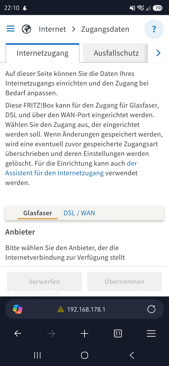

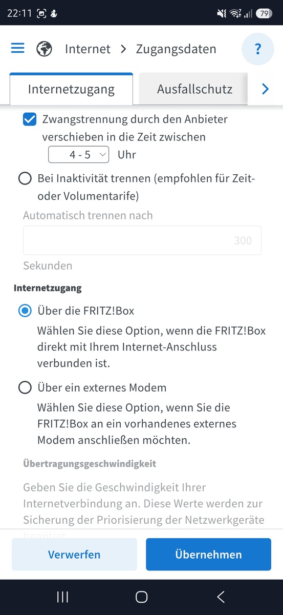

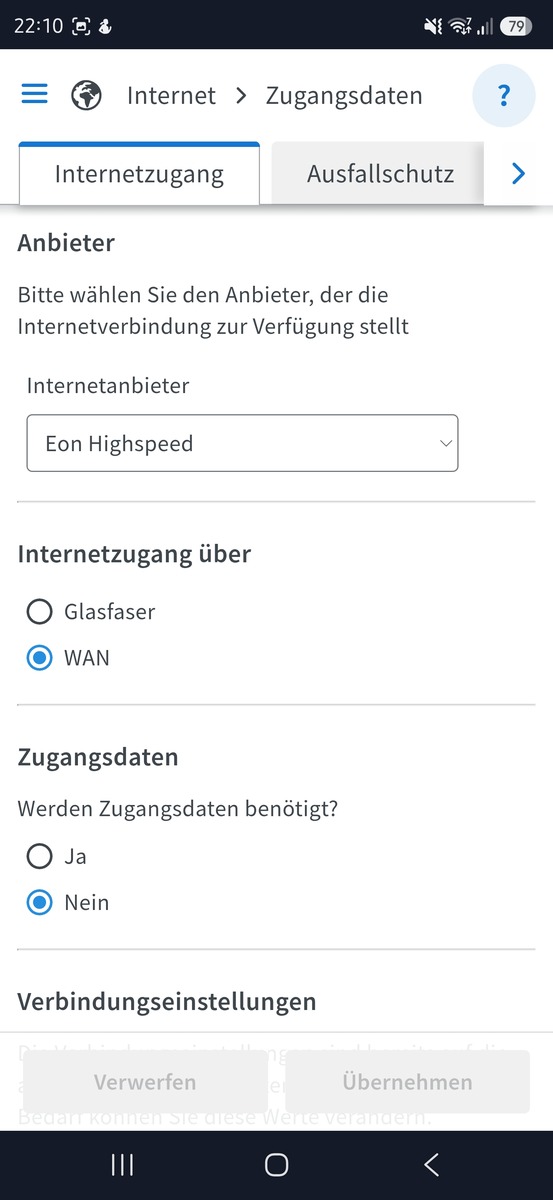

    Eine Frage hätte ich noch. In den Verbindungseinstellungen kann ich Glasfaser oder DSL/WAN auswählen.
    Wenn ich den Reiter "Glasfaser" auswähle und dann 1&1 , gibt es keine Möglichkeit zu wählen " Zugang über wan". Ich könnte dort nur die Zugangsdaten eingeben. Dies wäre doch aber nur der Fall, wenn die Fritzbox direkt an der Faser angeschlossen wäre , nicht am ont.
    Wenn ich im Reiter " Glasfaser " "anderer anbieter" auswähle , gibt es die Möglichkeit "Zugang über wan" auszuwählen. Dort könnte ich dann die Zugangsdaten von 1&1 auswählen.
    Im Reiter " dsl/wan" könnte ich ebenfalls als anbieter 1&1 auswählen, die Zugangsdaten eingeben und "Anschluss an externes modem" auswählen.
    Welche der drei Varianten ist nun die korrekte ?
    Lieben Dank !

    In dem Fall, um das 1&1 Profil zu nutzen, ist die Option DSL/WAN korrekt und dann den Zugang über das externe Modem wählen.
    Da kannst/musst du Werte des Tarif eingeben, aber die sollten auch von 1&1 im PPPoE Auth-Ack übermittelt und ggf. angepasst werden.
    Möglicherweise geht das auch alles automatisch, wenn du dich für das Zurücksetzen auf Werkseinstellungen entscheidest; so ist es zumindest bei der 7690. Würde mich wundern, wenn es die 5690 Pro anders handhabt und nicht im Werkszustand automatisch prüft, ob am Gf-, DSL- oder WAN-Port ein Anbieter anliegt, bei dem eine Autokonfig möglich ist.
