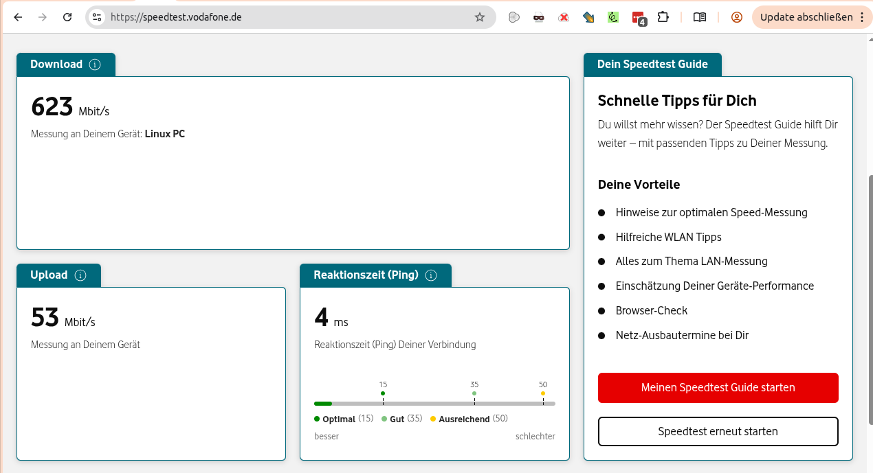

    aber jetzt habe ich gleichbleibend schnelle 550 Mbit/s im Down und 54,5 Mbit/s im Up, heute schon fast 10 Tests wieder gemacht
    nur komisch ist das der Speedtest von Vodafone 622 Mbit/s im Down und 53 Mbit/s im Up gibt

    BlackMage2 EDIT: Dein Verteiler sorgt für -8db Pegel daher ist dein Anschluss auch so katastrophal. Nutzt denn alle 3 Ports des Verteilers oder sind da welche frei? Auf die freien sollten auf jeden Fall Anschlusswiderstände geschraubt werden.
    Wie ich dir geschrieben habe hier im Thread brauchst du für deine 550 Mbit/s nur um die 10 funktionierende Kanäle, daher merkst du nichts. Ich würds halt bei den Pegeln definitiv melden und korrigieren lassen oder wenn du darauf keine Lust hast zumindest mal eim Bild ohne den 3er Splitter reinschicken.

    BlackMage2 Warum du keine unterschiede merkst habe ich ja schon 2 mal geschrieben, es reicht bei deinem kleinem Tarif halt aus wenn 15% der Kanäle okay funktionieren, da würde selbst der OFDM im Downstream alleine komplett reichen. Du sorgst mit deinem Anschluss halt für ungleiches Loadbalancing in deinem Segment, weil dein Router nur die störunanfälligen Kanäle im unteren Frequenzraster nutzen kann.
    Kabel ist nicht wie DSL wo die Leitung maximal 290 Mbit/s hergibt und du davon 270 Mbit/d brauchst um deinen 250 Mbit/s Traif auch voll zu bekommen.
    Bei Kabel hat das Netz >3,7 Gigabit Kapazität da reicht es wie bereits mehrfach geschrieben aus wenn 15% der Kanäle einigermaßen okay laufen damit du deinen Speed bekommst.
    Deine Kanäle laufen so arg am Limit dass du bei höherer Last im Segment sehr schnell in Probleme kommst.
    Mal davon abgesehen dass du den Techniker selbst zahlen darfst wenn der deinen tollen Verteiler sieht. Es gab bis dato ja immer noch keinen Screenshot ohne Verteiler.

    Vodafone Speedtest hat jetzt
    623 Mbit/s Download
    und 53 Mbit/s Upload
    sowie
    Ping: 4 ms
    ergeben
    so und bezüglich Power Level im Router:
    Das Power Level bei Download ist -3 bis -9 dBmV und bei Upload 43 bis 45 dBmV
    sind das Werte die okay sind?
    wie bereits geschrieben verteiler ist jetzt nicht mehr dran, besser wird es nicht
    6 Mal editiert, zuletzt von BlackMage2 (31. März 2026 um 20:04)

    Zitat von BlackMage2
    Ping: 4 ms
    unmöglich?!
    wie ist der Ping bei Speedtest.net mit LWLCom in Bremen?
    Wie ist ein Ping z.b. zu 1.1.1.1 oder 8.8.8.8 und 9.9.9.9?
    muss ein Fehler von Vodafone sein? xD
    ich hab dir schon geglaubt, dass da dort steht.
    Ist aber für DOCSIS unmöglich mit der verwendeten Technik.
