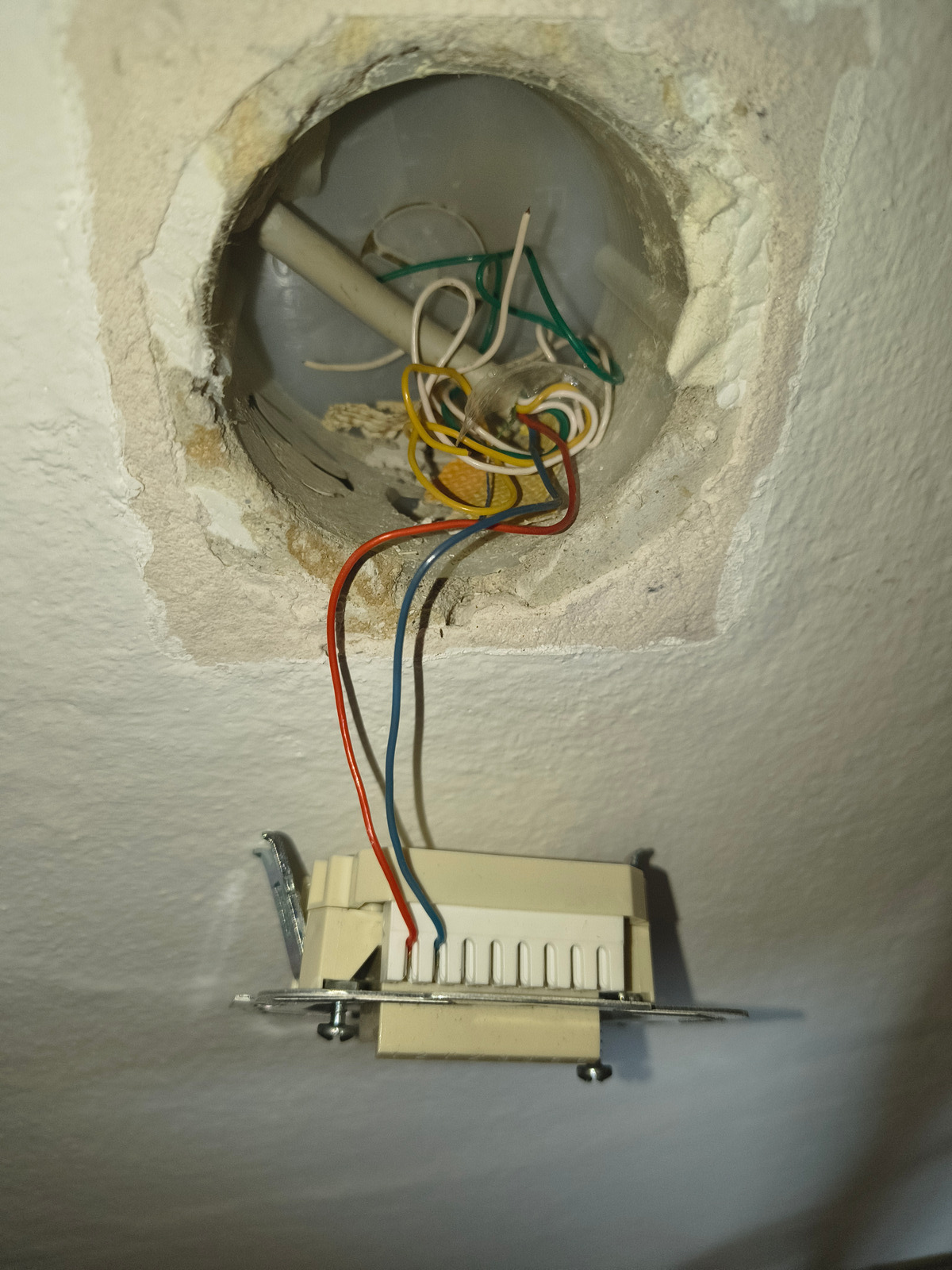

    Im Moment tendiere ich zu einer g.hn. Lösung. Hier mal ein Bild der TAE-Dose aus dem 1. Stock.
    Daher nochmal für Noobs: Ich müsste dann, von der alten Postleitung einfach die Kabel in einen RJ11 Anschluss bekommen (Bonusfrage: Nur die 2 angeschlossenen, also Blau/Rot oder alle)?

    OK, das ist kein Fernmelde-Kabel, das ist Elektriker-Kabel, das ist weder fuer G.hn/G.fast noch fuer Ethernet wirklich gut geeignet (keine Verseilung/Verdrillung). Ausprobieren kann man das natuerlich schon... aber das ist immer nur eine Not-/Bruecken-Loesung.
    Andererseits, vielleicht ist ja Huaweis durchsichtige, selbst-klebende Glasfaser eine Option ONT und Hauptrouter in den ersten Stock zu bringen:
    https://amzn.to/4ss2isM [Anzeige]
    Das laesst sich vielleicht unauffaellig im Treppenhaus verlegen...
    Oha...aber zumindest war's bisher für meine DSL-Leitung geeignet. Die Kabel kommen direkt vom "Postkasten"...
    Habe auf YT mir auch ein paar Erklärvideos angeschaut und ich würde das einfach mal mit dieser Gerätekombi testen wollen.
    Dann schau Dir mal diesen Beitrag an. Dort wird die Qualität des Kabels beurteilt.
    Von dem Huawei GF-Kabel habe ich noch keines verbaut, habe aber 10m und 20m hier liegen. Sehen ganz gut aus.
    3.080
    • 20. März 2026 um 09:19
    Ups. An den "Postkasten" darfst nicht ran. Die Leitung bis zum TAE Dose gehört dem Netzbetreiber (Telekom) ;)
    Dein verlinktes Produkt würde ich nicht nehmen. Eher die Version, die nur den Ethernet Ausgang vom ONT im Kellergeschoss direkt nach oben bringt. Dort dann die FB anschließen.
    Hintergrund ist, dass du sonst Probleme im WLAN bekommst bei 2 verschiedenen Herstellern im selben Netz.
