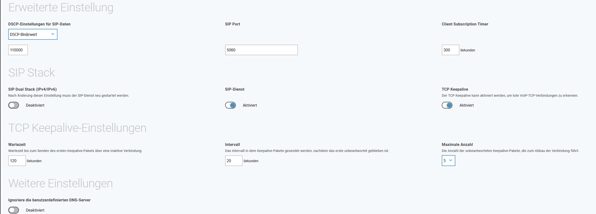

    Eventuell hier am Standort was anpassen?
