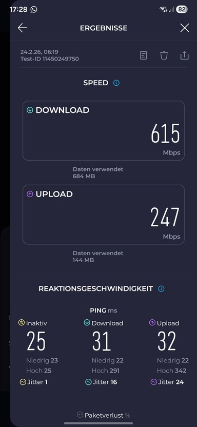

    Hallo zusammen, gestern wurde mein Leonet Anschluss geschaltet, mehr oder weniger mit Erfolg. Tarif gebucht 600/300, ankommend 615/250. Läuft ganz gut, leider funktioniert die Telefonie noch nicht, ich denke beim Umsprung der Telekom auf Leonet hat nicht geklappt denn, der DSL Anschluss läuft immernoch obwohl gestern die Kündigung quasi war. Mir wurde auf eine Ticketerstellung verwiesen, die Techniker arbeiten wohl dran. X/ Leider mit dem Ping bin ich nicht zufrieden, vorher hatten wir einen Ping von ca 8-10ms, jetzt mindestens 19ms. Warum der erste Hop allgemein so weit ist verstehe ich auch nicht, sieht für mich so aus als würde er nach München gehen, ich wohne aber im Süden NRWs, in 51545 Waldbröl. Mal schauen wie es weiter läuft. Der Tracert ging über LAN, der Speedtest übers WLAN.

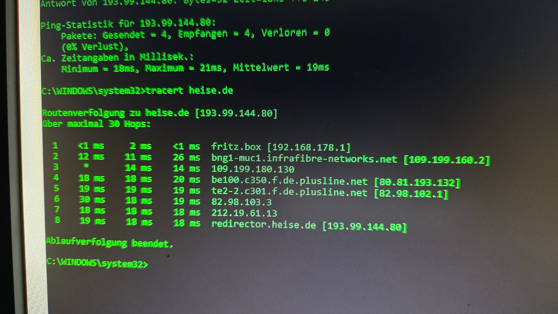

    Glückwunsch zum UGG-Anschluss, ein echter Gewinn gegenüber dem Schrott, den Glasfaserplus bei euch verzapft.
    Leonet hat hier in der Ecke keine Technik, Internet-Anbindung konzentriert sich auf Bayern und Frankfurt. Da wärst du mit o2 besser dran gewesen, routet über Düsseldorf mit knapp 10 ms in PLZ 53...
    Hast du die tarifliche Uploadrate in der Fritz!Box eingetragen? Da würde ich mal 340 oder so reinschreiben.
    Ja, anfangs gab es nur bei uns o2, die waren mir aber dann noch zu teuer, in 24 Monaten werd ich vllt. wechseln.
    In meiner Fritzbox ist eingetragen 600/300. Könnte natürlich das auch hochsetzen..

    Also 300 im Upload einzutragen ist auf jeden Fall falsch, da das ein Bruttowert ist. Mindestens 320 musst du eintragen, damit der Speedtest eine Chance hat, auf 300 zu kommen und das wird er wahrscheinlich auch schaffen.
    Du solltest 10% zusätzlich eintragen. Also 660/330. Das wird zumindest von westconnect empfohlen.

    Kommt immer aufs Netz an. Ich habe schon 590 Mbit/s Upload im Gigabit-Tarif auf dem UGG-Netz gesehen, da müssten in der Fritz!Box dann schon knapp 630 eingetragen werden.

    ja, setz mal den Upload 50 Mbit nach oben. - Ich habe an meinmen Stiegeler UGG Anschluss auch 300/170 eingetragen. - Wenn ich nur 150 Mbit Upload eintrage bekomme ich statt 150 Mbit nur 135 in allen Speedtests. Ist scheinbar ein typisches "GPON Problem".

    Nein, das hat nix mit GPON zu tun. Der Wert für den Shaper ist brutto, das was der Speedtest misst, irgendeine Form von netto. Das kannst du an jedem Internetanschluss, AON, VDSL, hinter einem Kabelmodem so einstellen, es ist immer ungefähr "gleich" falsch.
