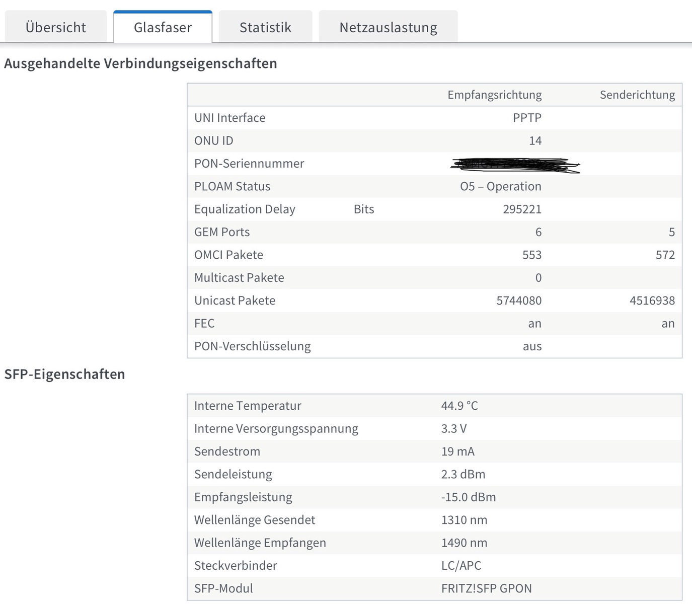

    Unterschiedliche Endgeräte, oder nur eins ? wie sieht es denn z.B. mit dem Handy aus, also über Wlan, idR schaffen die ja auch deutlich ü100MBit/s heutzutage in der Nähe des Routers und z.B. Speedtest von Ookla gibt es zumindest auch für Android ? vielleicht auch mal testen nach dem Abklemmen von LAN ? Was zeigt die Fritzbox unter Internet > Glasfaser-Informationen an Empfangsqualität und Sendeleistung ? (also denk ich das es so heisst, im englischen Menü heisst es Fiber Optic Information + Transmitter power und Reception quality)

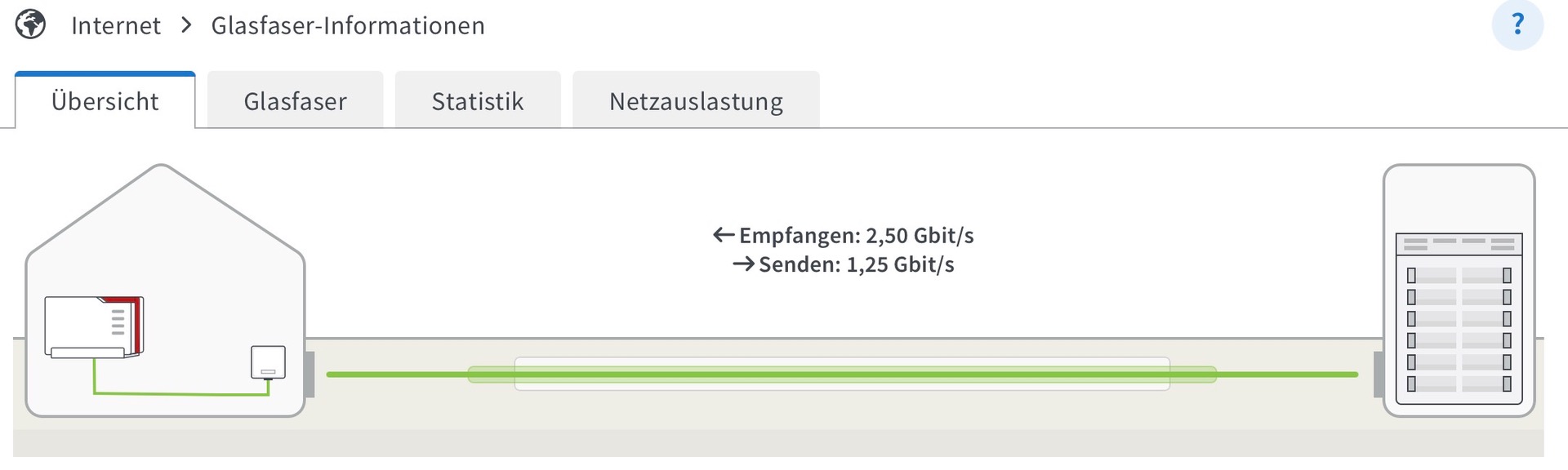

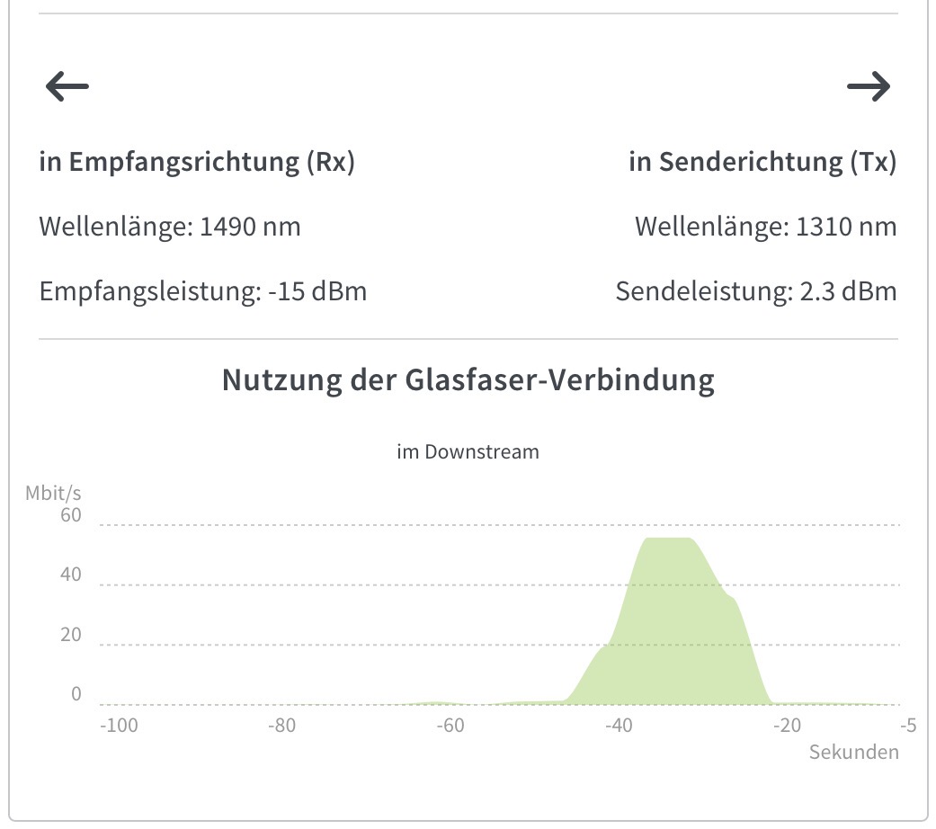

    Hier ein paar Screenshot, die Leitung könnte doch viel mehr als 50/25:

    die Leitungskapazität (2,5/1,25GBit/s) ist nicht so entscheidend, wichtig ist was in der Übersicht steht, oder beim Online-Monitor > Verbindungsdetails. Ich denke da sind es die von dir angegebenen 330/165MBit/s. Die Dämpfung ist soweit auch in Ordnung, bei mir sind es 13.8 bzw. 2.6, das liegt völlig im möglichen Bereich (siehe z.B. https://www.open-end-music.com/forum/audiotec…ge-alternativen).

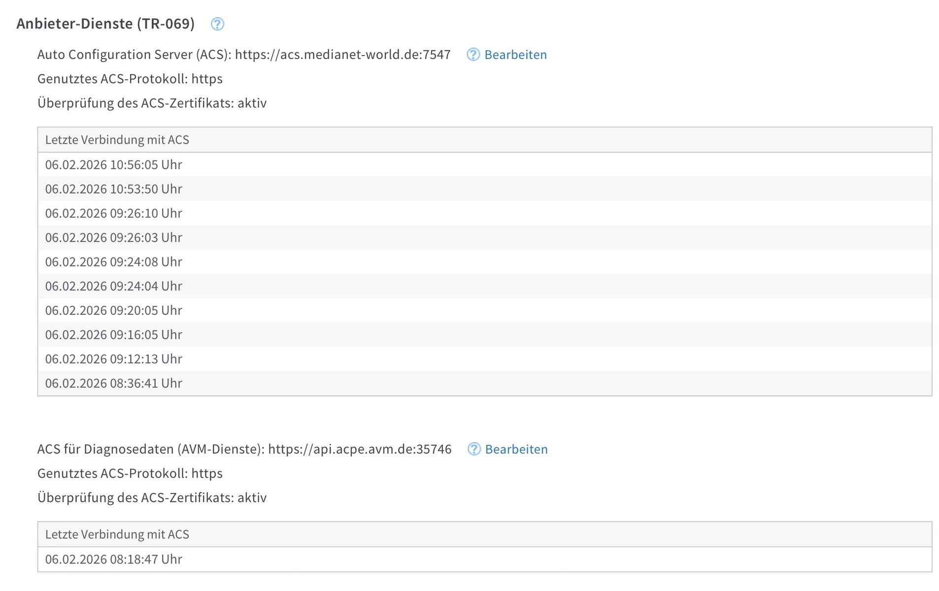

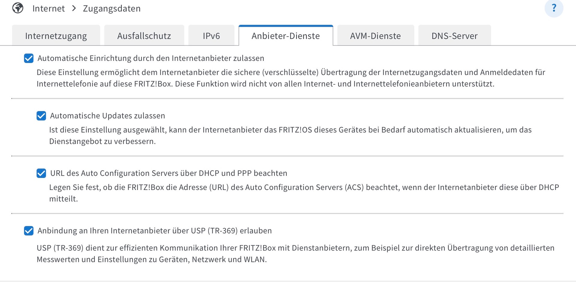

    Ist bei dir der Reiter "Anbieter-Dienste" bei Internet > Zugangsdaten sichtbar und sind die dort aufgeführten Punkte aktiv?
    Bei Diagnose > Sicherheit findest Du einen aktivierten ACS Eintrag?

    Es sind alle Punkte aktiv:
    Zu ACS finde ich das, was bedeutet das?
