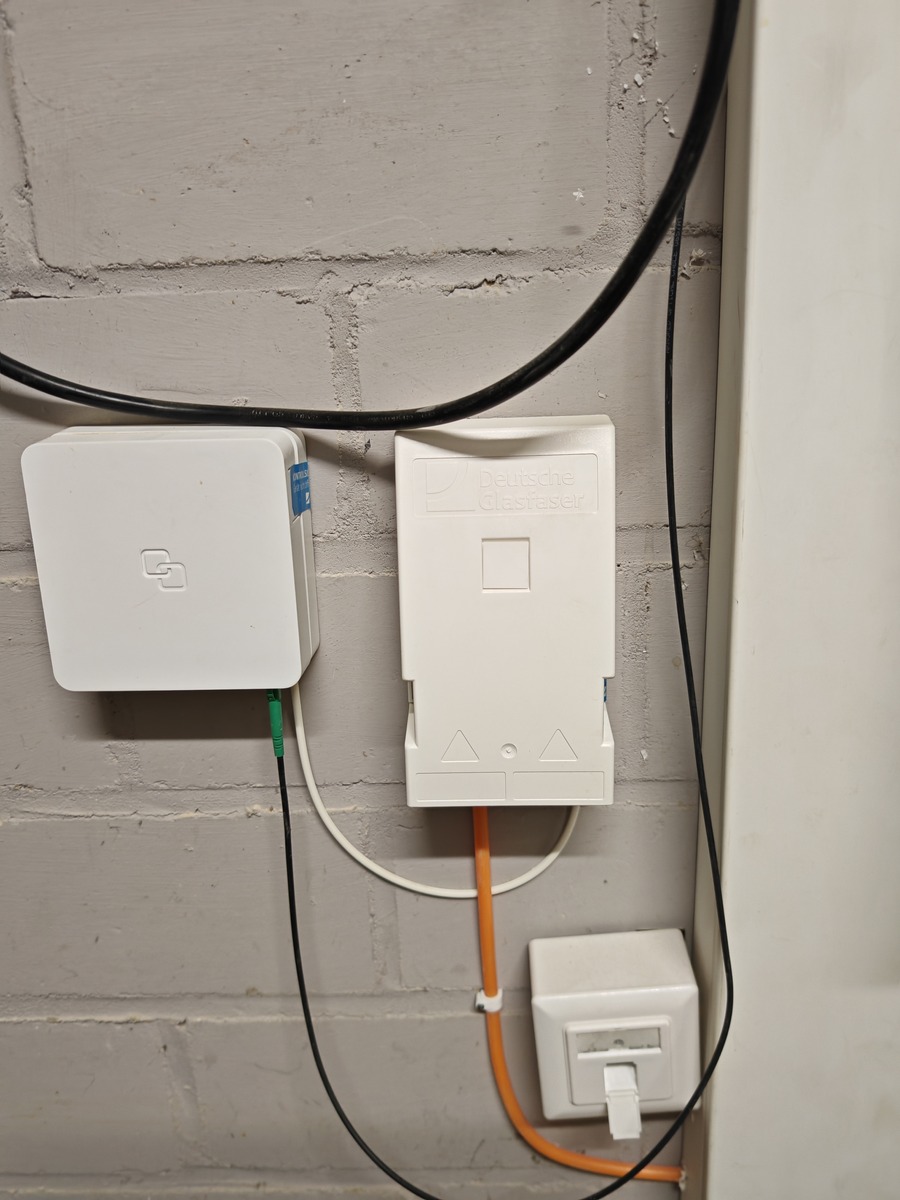

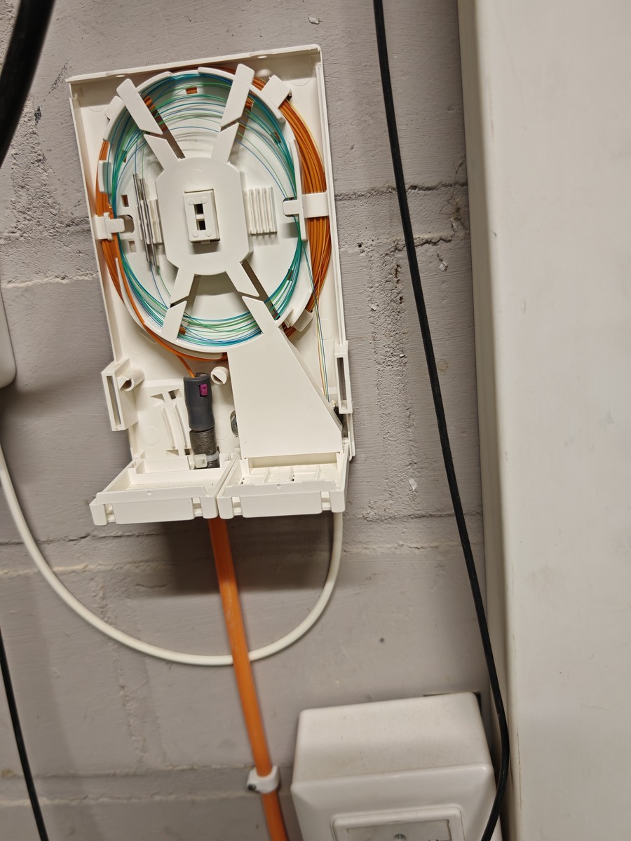

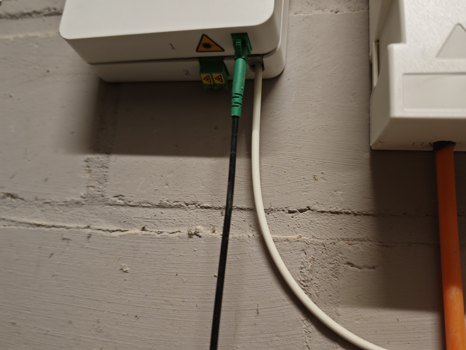

    So kurzer Nachtrag, habe noch Bilder von der damaligen Montage gefunden.
    Dort sieht man eindeutig, dass schon mehrere Fasern eingeblasen wurden. Habe der DG jetzt noch einmal mit den Bildern geschrieben und hoffe, dass sie jetzt vielleicht verstehen, dass keine Erdarbeiten mehr nötig sind...

    Wenn das aber ein MFH ist, dann ist die gezeigte Installation schon grenzwertig, da die GfTA neben dem HüP montiert ist. Das ist an sich so nicht korrekt da die GfTA als passiver Netzabschlußpunkt in die Wohnräume des jeweiligen Kunden gehört.
  • flamy
    47
    • 21. Januar 2026 um 20:48
    ich habe in die Wohnungen vorher schon Glasfaser verlegt mit Dosen, beim renovieren.
    Deswegen wurde der einfach da gesetzt. Der ont ist in der Wohnung
    • 22. Januar 2026 um 11:38
    Er hat doch ein EFH mit Einliegerwohnung für den Vater. So habe ich den Eingangstext verstanden.
