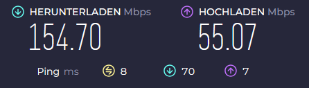

  • Mineralwasser
    • 25. Dezember 2025 um 13:51
    Das sieht schon besser aus.
    Frohe FTTH Weihnachten :)
