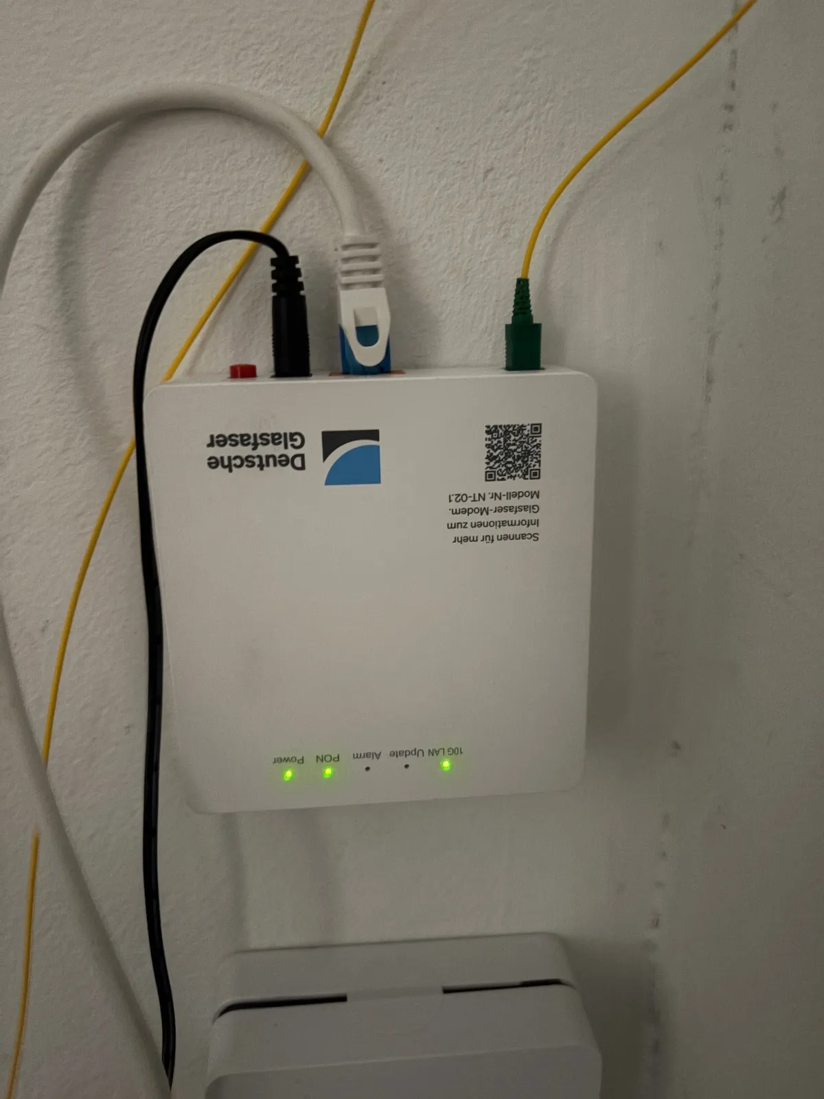

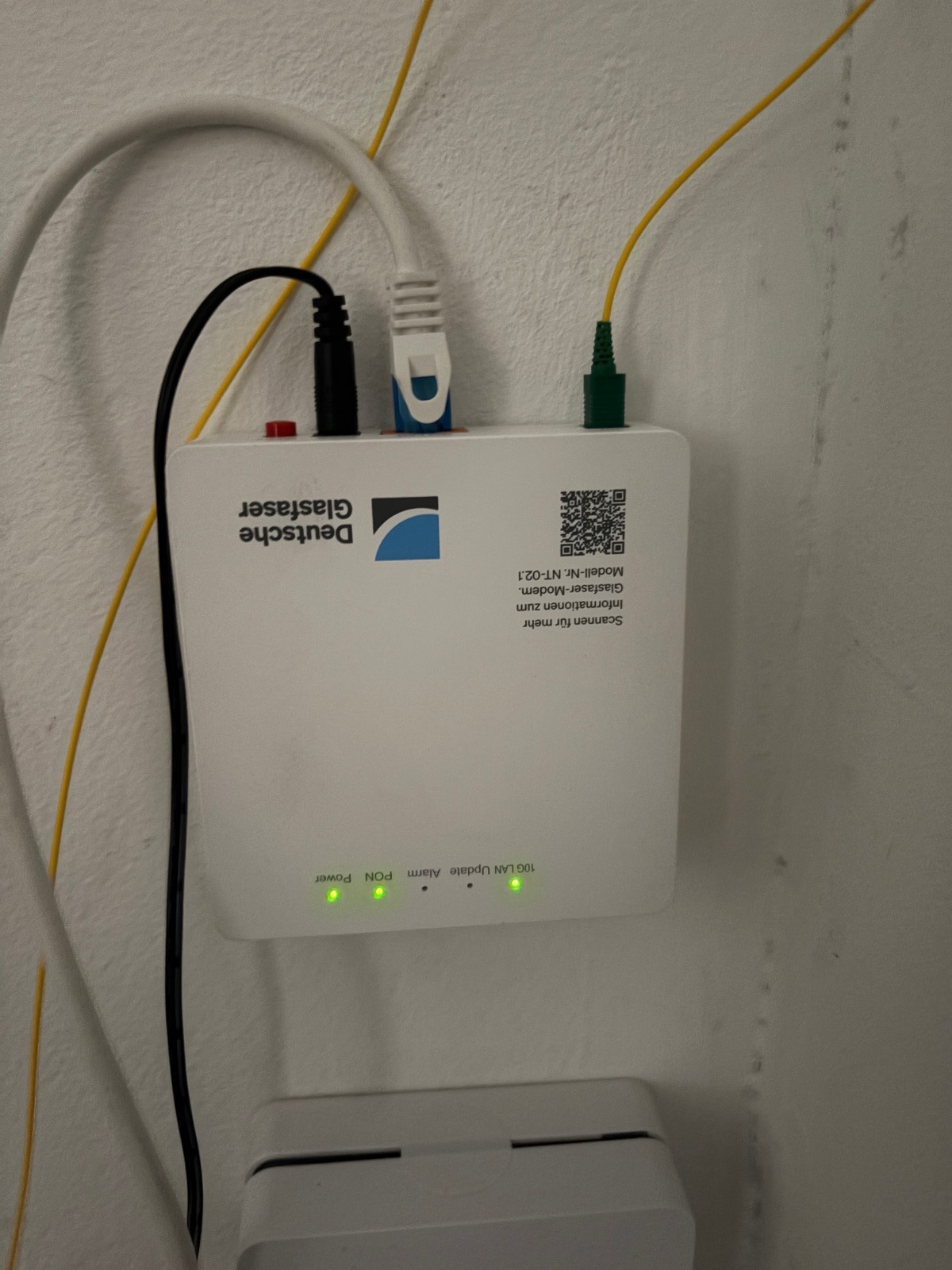

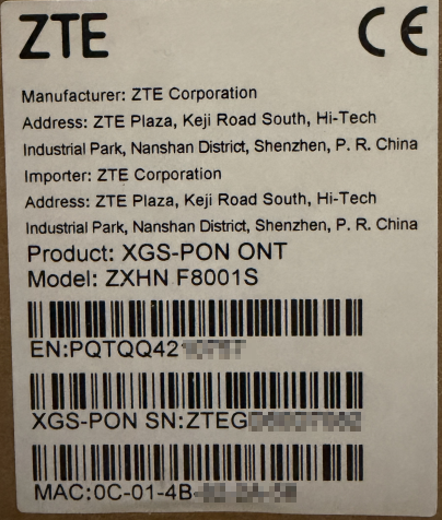

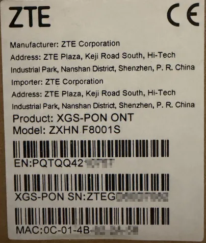

    Dan Stelle doch bitte hier Mal ein Foto des Typenschildes ein, das Modell F8001S scheint es gar nicht zu geben.
  • taha
    • 18. Dezember 2025 um 13:31
    Bitte schön
    • 18. Dezember 2025 um 13:51
    Danke, im offiziellen Katalog gibt es diesen ONT nicht. Evtl. ist das eine Auftragsfertigung von ZTE für DG.
    Wie dem auch sei, es ist ein XGS-PON ONT, darf ich fragen, welche Bandbreite Du gebucht hast?
    Es gibt natürlich auf dem freien Markt auch SFP+ (mit Plus) Module für diese Technologie, z.B. bei FS.com (XGS-ONU-25-20NI). Diese sind jedoch preislich nicht unbedingt ein Schnapper (ca. 250€). Nach meinen Infos funktioniert das FS.com Modul prinzipiell in einer UDM Pro, sofern es in einem SFP+ (mit Plus) Slot steckt.
    Da wäre jedoch ein beibehalt des ZTE XGS-PON ONTs und ggf. ein 10 Gbps Ethernet SFP+ (mit Plus) Modul die günstigere Variante.
    Welche Bandbreiten liefert denn der RJ-45 Port des ZTE? Prinzipiell sind ja bei XGS-PON bis zu 10 Gbps Up und Down (Full Duplex) möglich.

    • 18. Dezember 2025 um 16:16
    Im Bild oben leuchtet eine LED bei 10G LAN. Würde annehmen, dass das dann auch so ist ;)

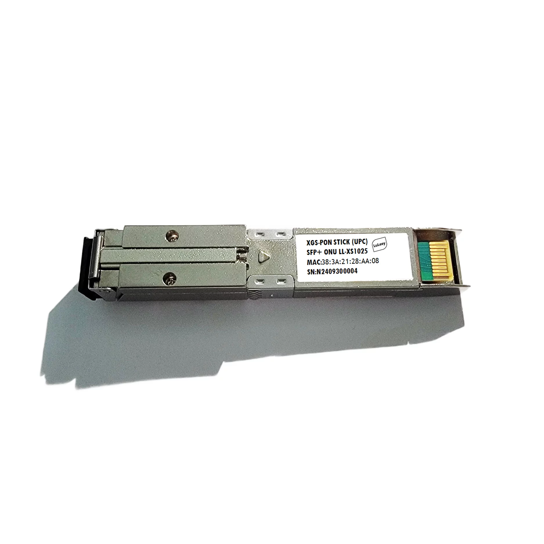

    Wäre es mit dies SFP+ Modul möglich:
    XGSPON STICK ONU SFP+ Transceiver, XGPON ONU, LL-XS1025 - LuLeey.com | One-stop Optical Fiber Product Supplier
    XGSPON STICK ONU SFP+ Transceiver unterstützt 20 km Übertragungsdistanz mit SMF SFP-Gehäuse mit SC APC/UPC-Buchse Unterstützung von XGPON/XGS-PON XGSPON STICK…
    www.luleey.com
  • Marvin911
    32
    281
    • 18. Dezember 2025 um 20:03
    Ich weiß zumindest das, das GPON SFP Modul von Luleey in Dream Machines funktioniert. Laut der Beschreibung soll auch das XGS-PON von Luleey auch in Dream Machines funktionieren. Allerdings habe ich noch nichts gelesen das es jemand schon getestet hat in Verbindung mit einem deutschen Provider.
