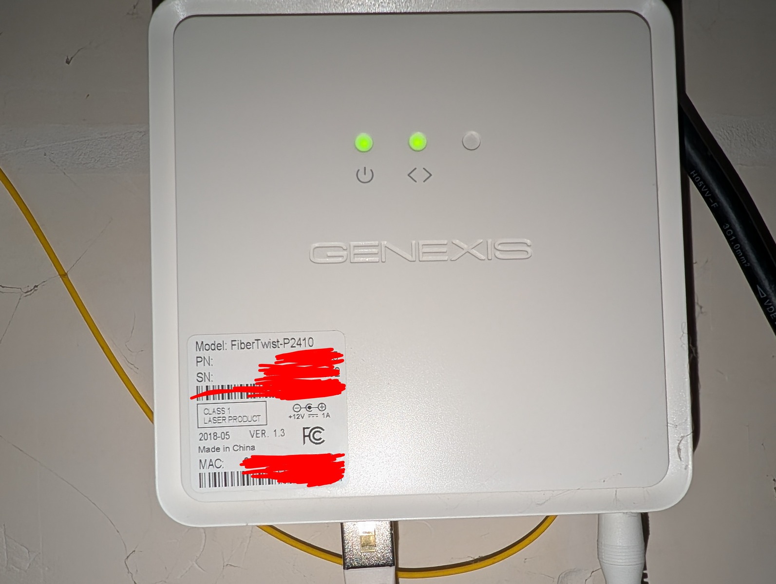

    Naja nur die 60 Minuten passte wirklich kein Stück ich denke ich habs 90 gewartet euch dann geschrieben. Aber die Nacht war lang hab uher 7 Stunden geschlafen bin dafür aber mit WLAN Empfang aufgewacht 😊😊😊 danke euch rechtherzlich. Der ONT ist ein Genixis ob G Oder P? Ich hänge mal ein Bild an.

  • Marvin911
    36
    293
    • 13. Dezember 2025 um 08:53
    Da das ONT-Modell mit P anfängt (also in Genexis P2410) ist es ja doch ein AON Anschluss.
    Einmal editiert, zuletzt von Marvin911 (13. Dezember 2025 um 09:09)
    • 13. Dezember 2025 um 09:23
    Bisher war es so, dass hinter einem AON ONT die VLAN-ID 362 für den Internetaccess notwendig war, so wie es Marvin911 geschrieben hat.
    dennis46419 Du hast diese VLAN-ID nicht in dem GL-MT6000/Flint 2 eingegeben?
