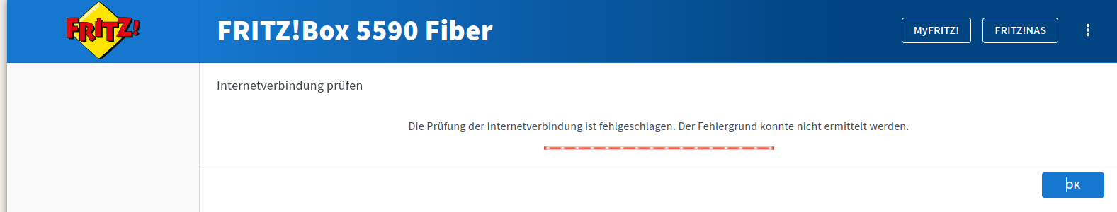

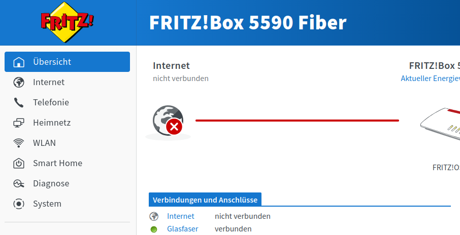

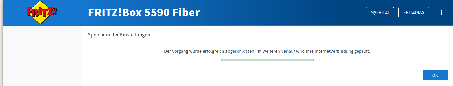

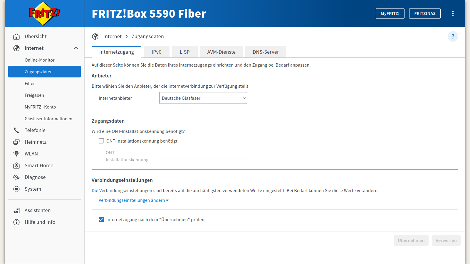

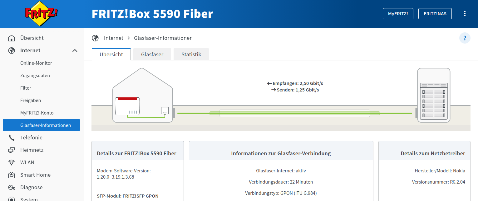

    ich habe meine FB5590 aktuell über das ONT (g2110c) von DG über WAN angeschlossen und das funktioniert auch soweit. Allerdings wollte ich eigentlich nie ein ONT und will nun die 5590 direkt an die Glasfaser anschließen. Dazu habe ich von DG dann endlich einen anderen FiberTwist (F-2115-2) erhalten. Zusätzlich habe ich der DG-Hotline kürzlich die ModemId von meiner FB durchgegeben, so dass diese bei der DG bekannt ist.
    Nun habe ich heute versucht das Ganze umzustellen:
    1. Den FiberTwist getauscht und die FB direkt über das LC/APC angeschlossen und etwas gewartet
    2. Die fritz.box im Browser aufgerufen und den Zugang von WAN auf Glasfaser umgestellt.
    3. Ich sehe dann, dass FB prinzipiell mit der Glasfaserverbindung einverstanden ist. Ich versuche dann die Zugangsdaten entsprechend anzupassen, aber von hier komme ich nicht weiter.
    Ich hätte eigentlich erwartet, dass ich ab hier dann http://activation.deutsche-glasfaser.de aufrufen kann, aber das geht nicht und auch bei der Fritz!Box geht es nicht weiter (siehe Screenshots)
    Ich muss irgendetwas übersehen haben, aber was? Kann mit jemand einen Tip geben was ich falsch mache?

    • 6. Dezember 2025 um 10:55
    Das war nicht erforderlich. Das Onboarding erfolgt ausschließlich über das Online Portal.
    Da liegt der Fehler. Um das Onboarding erfolgreich durchzuführen, muss man die Box zwangsläufig auf Werkseinstellungen zurücksetzen. Selbst zwei Onboarding Versuche hintereinander funktionieren nicht, ohne Werksreset dazwischen. Dringender Hinweis: Keine alte gespeicherte Konfiguration importieren, auch nicht in Teilen, und auch nicht nach der erfolgreichen Inbetriebnahme. Das Telefonbuch solltest du ggf. mit einem Online Speicher synchronisieren.

    • 6. Dezember 2025 um 15:07
    Etwas warten reicht nicht. Man muss eine Stunde bis ein neues Modem/Router am DG-Anschluss aktiviert werden kann.
