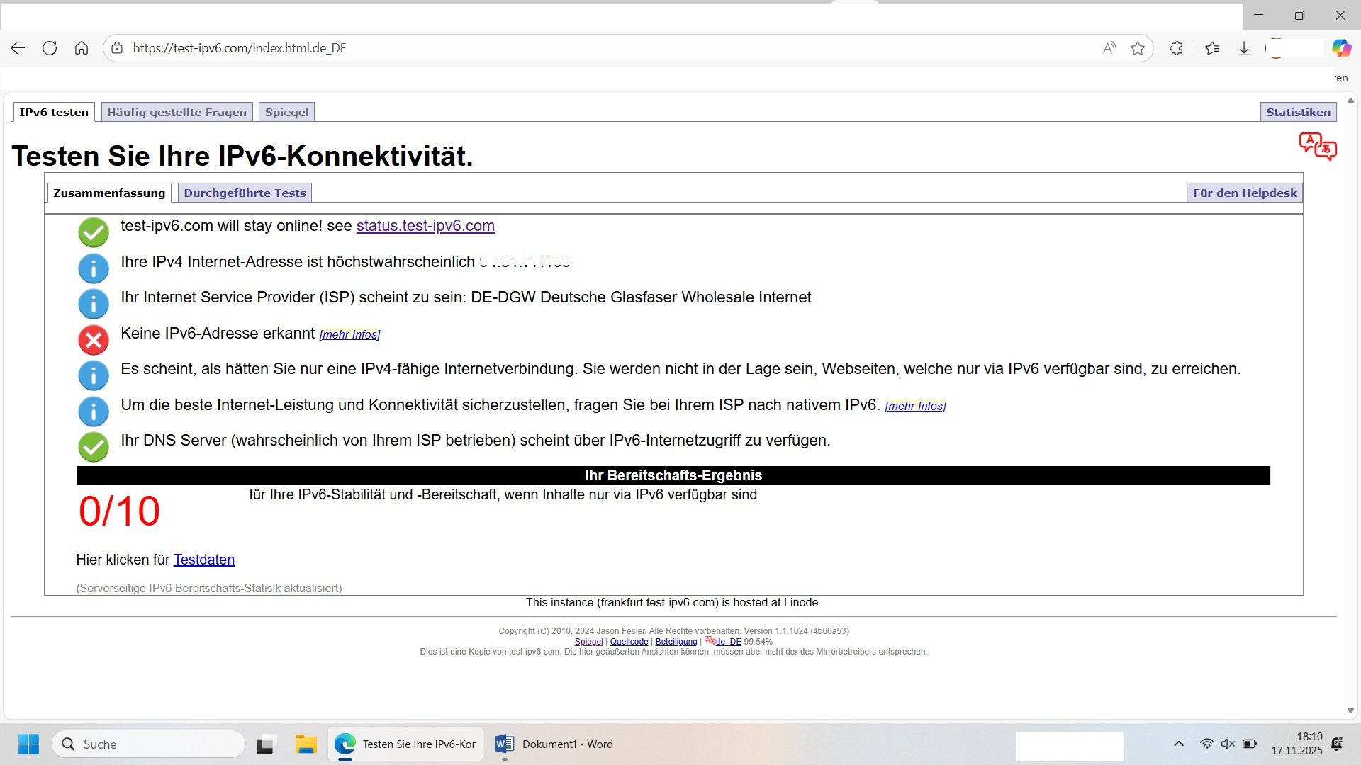

  • Schaki123
    • 16. November 2025 um 17:20
    Klingt nach defekter IPv6 Konfiguration.
    Bitte in einer Konsole mal
    ping -6 www.heise.de
    ausführen.
    Oder https://test-ipv6.com/ aufrufen.
    Test mit IPv4 DNS-Eintrag Okay (0.521s) verwende ipv4
    Test mit IPv6 DNS-Eintrag schlecht (0.070s)
    Test mit Dual Stack DNS-Eintrag Okay (0.482s) verwende ipv4
    Prüfung auf Dual-Stack-DNS und große Pakete Okay (0.474s) verwende ipv4
    Großes IPv6-Paket testen schlecht (0.049s)
    Prüfen, ob der DNS-Server Ihres ISPs IPv6 unterstützt Okay (0.488s) verwende ipv4
    IPv4-Dienstleister finden Okay (0.110s) verwende ipv4 ASN 60294
    IPv6-Dienstleister finden schlecht (0.041s)
  • Schaki123 16. November 2025 um 17:41

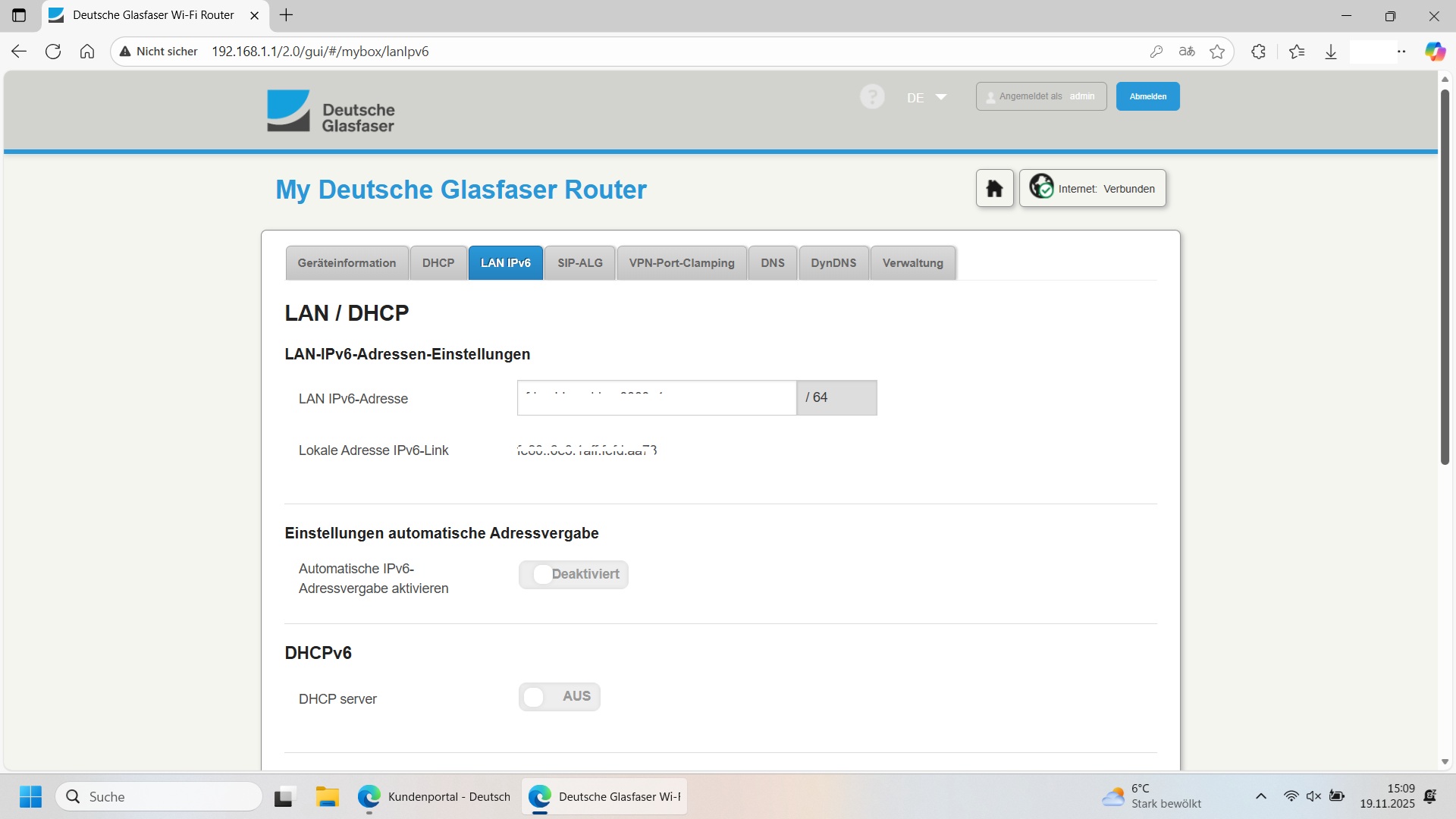

  • Schaki123
    • 17. November 2025 um 16:44
    Habe DG Router auf Werkseinstellungen gesetzt. Keine Veränderung.
    Habe dann IPv6 deaktiviert. Keine Veränderung.
    TV, FireTV und Router neu gestartet. Keine Veränderung.
    auch nicht nach 4 Stunden
  • Schaki123
    • 17. November 2025 um 16:45
    Wie immer haben wir überhaupt noch nicht gesehen, ob die Heimnetzkonfiguration korrekt ist. Im Parallelthread wars auch die lokale Konfiguration und nicht der Provider.
    Welchen Teil genau meinst du mit Heimkonfi? Ich kann gerne einen Screenshot machen

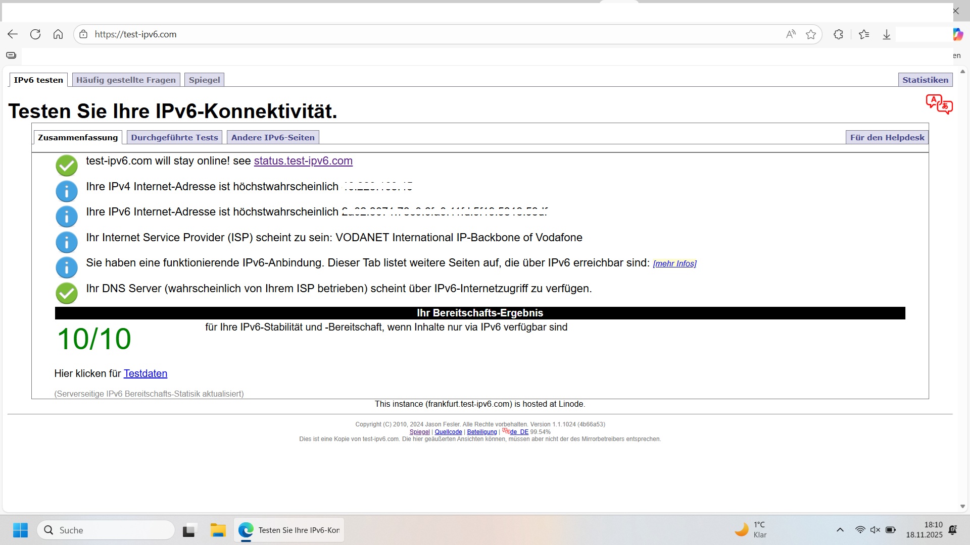

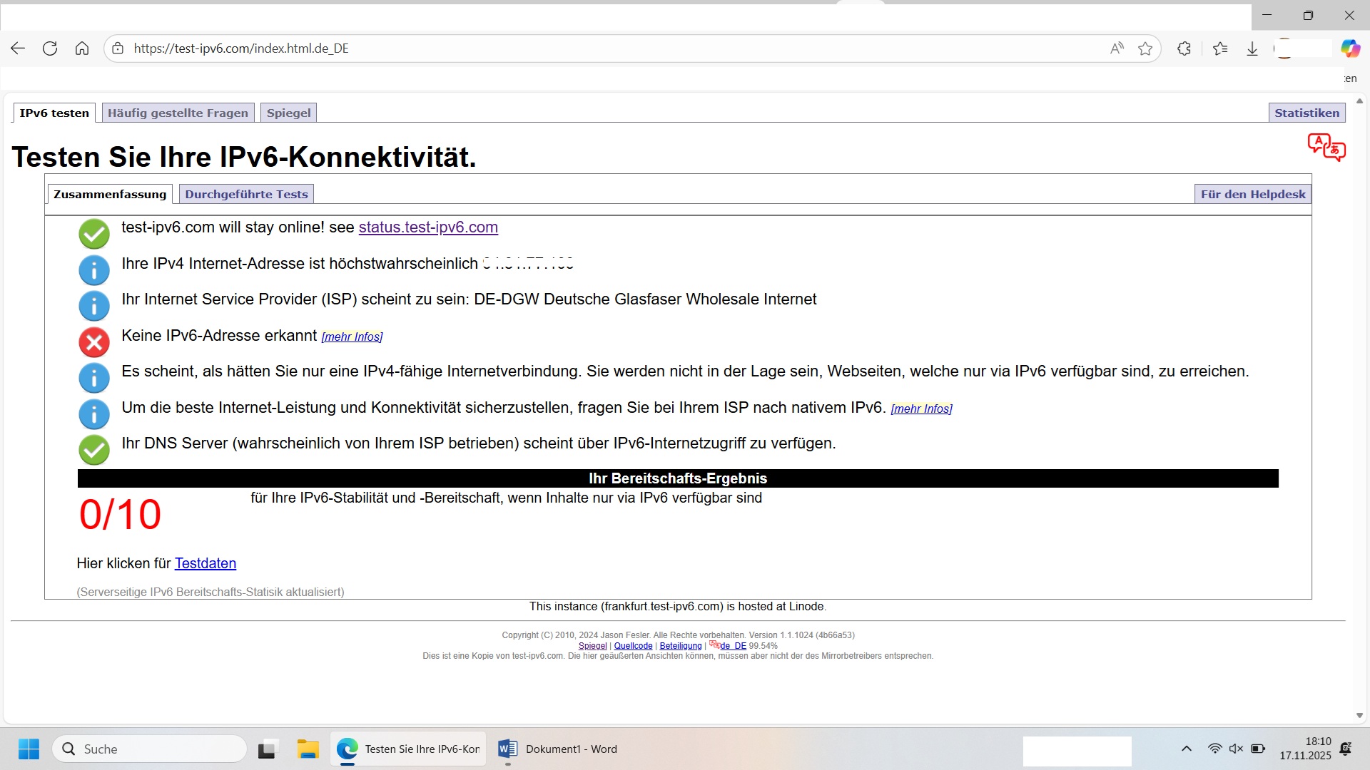

  • Schaki123
    • 18. November 2025 um 18:14
    Falls hier noch jemand ist...hab mal den ipv6 Test über wlan über die noch bestehende Leitung von Vodafone mit Fritte gemacht und siehe da, alle läuft. Sogar ipv6 ist da. also ist definitiv Deutsche Glasfaser schuld an dem Sch... nur hab ich keine Lösung. Auch ein VPN hat nichts bewirkt.
