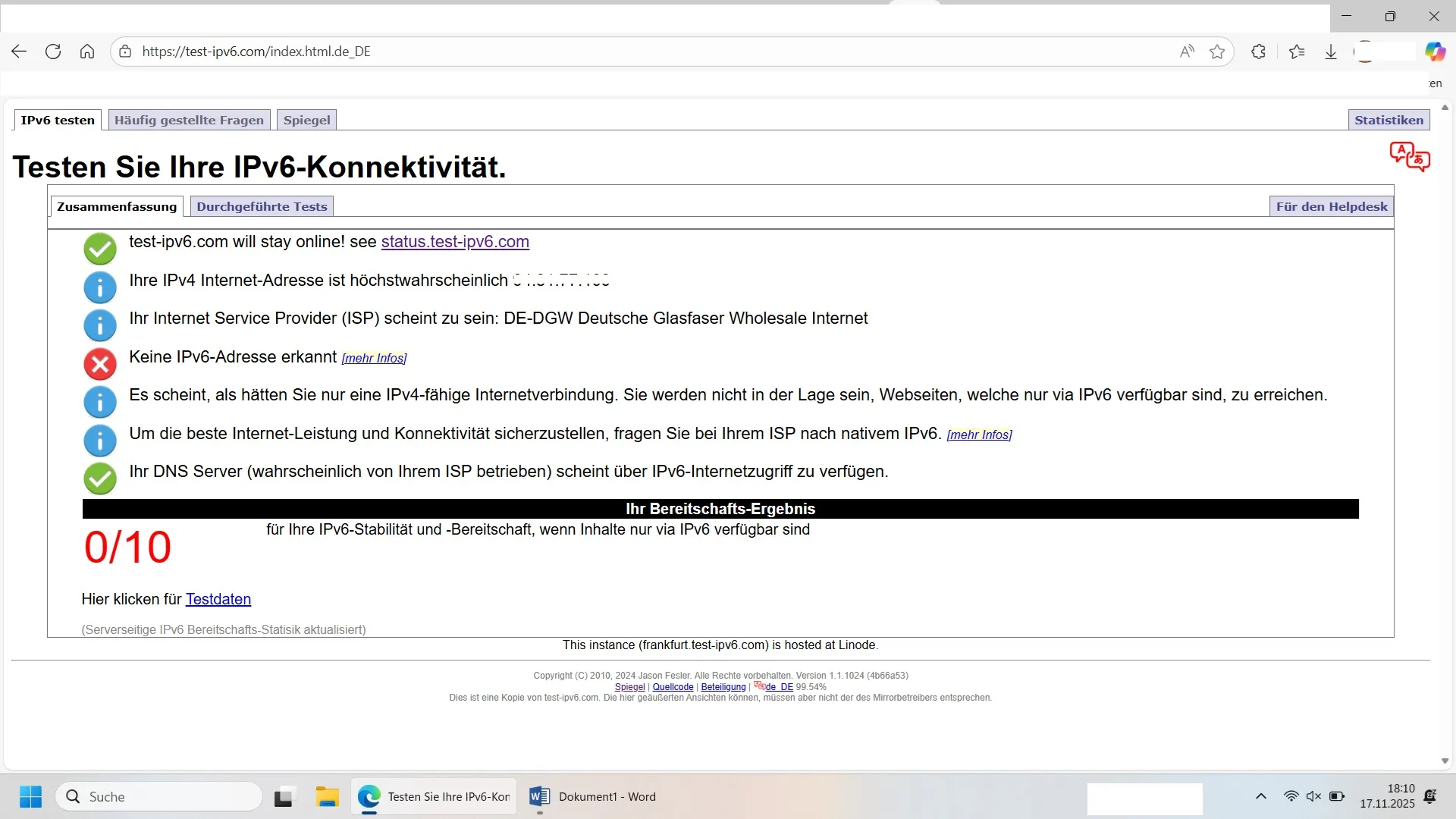

    Falls hier noch jemand ist...hab mal den ipv6 Test über wlan über die noch bestehende Leitung von Vodafone mit Fritte gemacht und siehe da, alle läuft. Sogar ipv6 ist da. also ist definitiv Deutsche Glasfaser schuld an dem Sch... nur hab ich keine Lösung. Auch ein VPN hat nichts bewirkt.

    Wie immer haben wir überhaupt noch nicht gesehen, ob die Heimnetzkonfiguration korrekt ist. Im Parallelthread wars auch die lokale Konfiguration und nicht der Provider.
    Welchen Teil genau meinst du mit Heimkonfi? Ich kann gerne einen Screenshot machen
