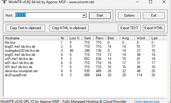

    • #90

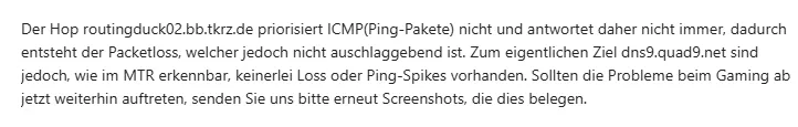

    Provider meint ist behoben, WINMTR sagt was anderes. :/

    Das ist voll OK, ausser, dass 19 Samples zu wenig ist. Zwischenhops arbeiten oft mit ICMP Ratenlimits und verwerfen ein paar bis alle Deiner Probes (hier Hop 3 und 8 ) auf die sie selber Antwortpakete generieren muessten, das ist ganz normal. Ein echtes Problem zeigt sich wenn ab Hop N alle weiteren Hops aehnlich hohen Pakezverlust zeigen. Aber hier ist der Verlust am Endziel 0%, also alles OK. Aber mach doch noch mal einen Test mit 1000 samples, weil bei 0.1-0.2% Verkustrate ist die Wahrscheinlichkeit das mit 19 Samples zu sehen recht gering.
    Einmal editiert, zuletzt von pufferueberlauf (20. November 2025 um 06:52)

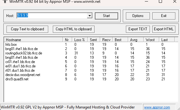

    • #92
    Das ist voll OK, ausser, dass 19 Samples zu wenig ist. Zwischenhops arbeiten oft mir ICMP Ratenlimits und verwerfen ein paar bis alle Deiner Probes (hier Hop 3 und 8) auf die seie selber Antwortpakete generieren muessten, das ist ganz normal. Ein echtes Problem zeigt sich wenn ab Hop N alle weiteren Hops aehnlich hohen Pakezverlust zeigen. Aber hier ist der Verkust am Endziel 0%, also alles OK. Aber mach doch noch mal einen Test mit 1000 samples, weil bei 0.1-0.2% Verkustrate ist die Wahrscheinlichkeit das mit 19 Samples zu sehen recht gering.
    Die gleiche Antwort habe ich auch vom ISP bekommen. Ich teste mal beim gamen.

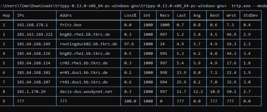

    • #93
    Zwar nicht ganz 1000 Samples, aber trotzdem:
    Kann man das Problem als gefixed ansehen?

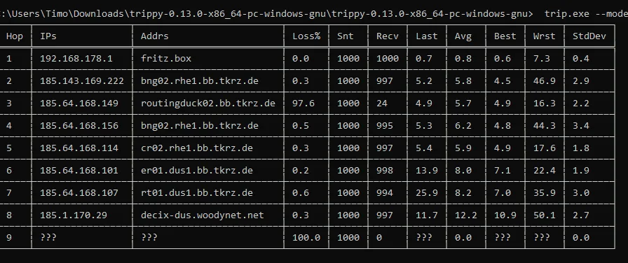

    3% schätze ich nicht als gut ein.
    • 19. November 2025 um 19:52
    • #97
    Da die Verluste aber erst hinterm Netz des Providers auftreten, können sie auch ein Server Problem sein. Man bräuchte mehrere Vergleichsmessungen zu anderen Zielen, um beurteilen zu können, wo das Problem auftritt.

    Hatte heute Nachmittag mal die cloudflare DNS Server reingepackt. Hat leider nichts gebracht. Habe jetzt nochmal 3 Screenshots an den ISP geschickt.
