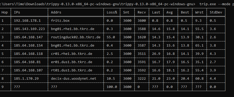

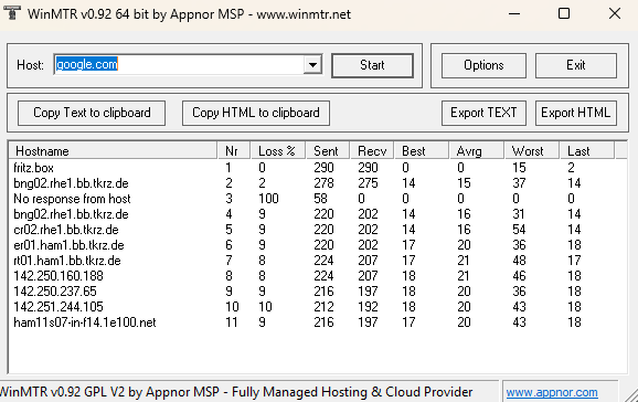

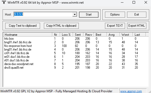

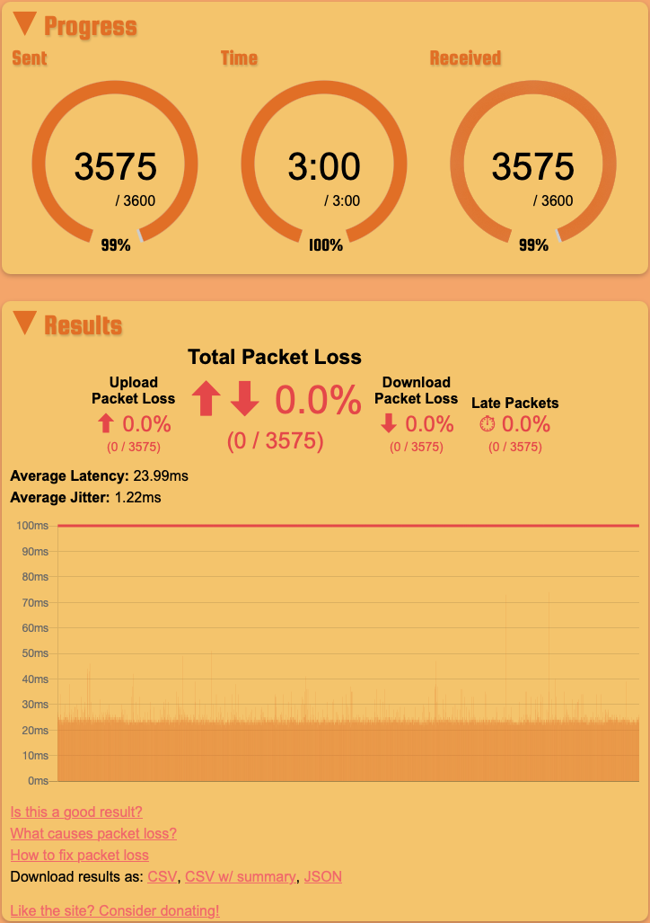

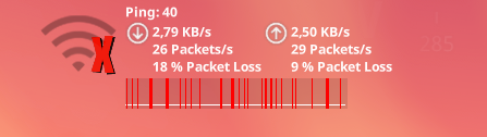

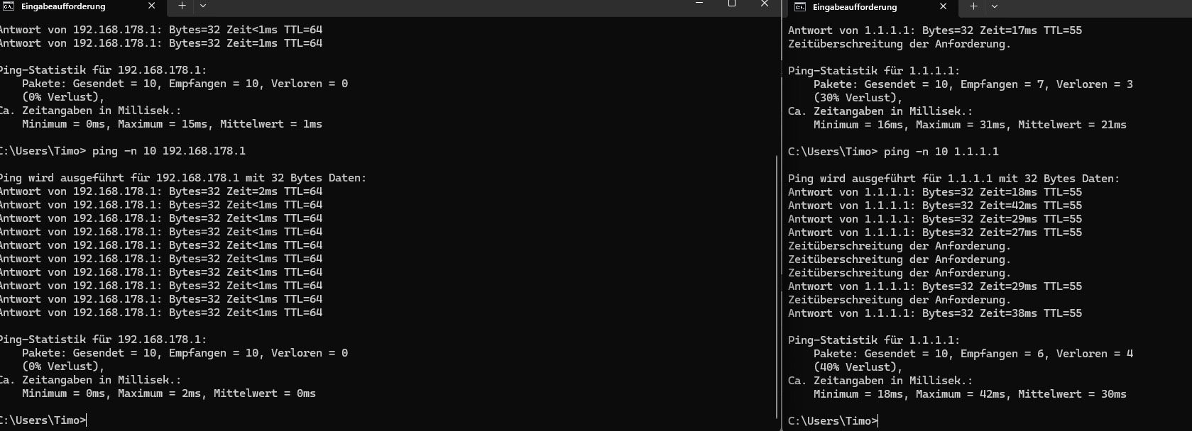

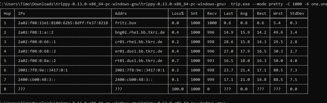

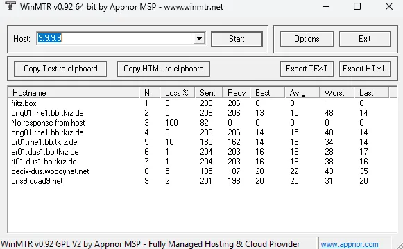

    ich habe seit einer Woche das Problem, dass ich unregelmäßigen Packet Loss beim zocken habe. Down und Up sind nicht betroffen. Bin mit Lan verbunden und habe kein DLAN im Einsatz. Leitung ist VDSL 75/25.
    Folgendes habe ich gemacht:
    -Werkseinstellungen
    -Neustart
    -Kabel getauscht
    ISP ist bereits informiert, hat aber bislang noch keine Antwort gegeben.

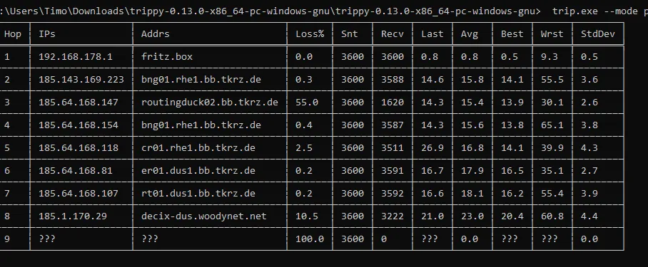

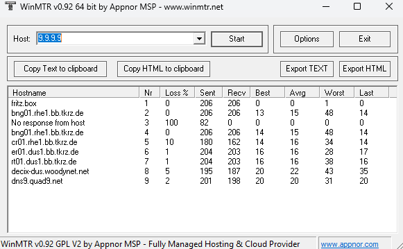

    Anbei einmal der PL Ingame bei Fortnite und dann währenddessen gemachte pings an die FritzBox und nach außen. Außerdem ein MTR an Google.
    Über jede Hilfe würde ich mich freuen.
    Timo :)

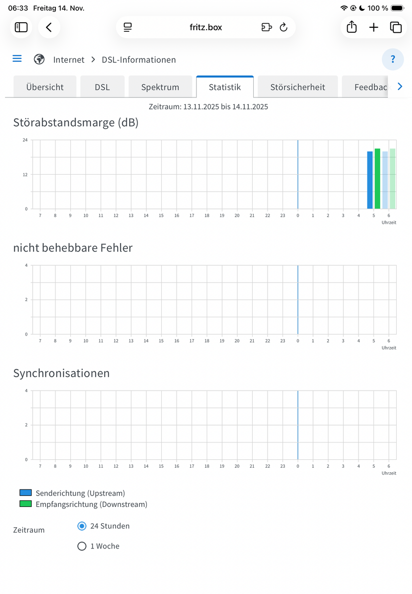

  • maik6849
    306
    • 14. November 2025 um 00:19

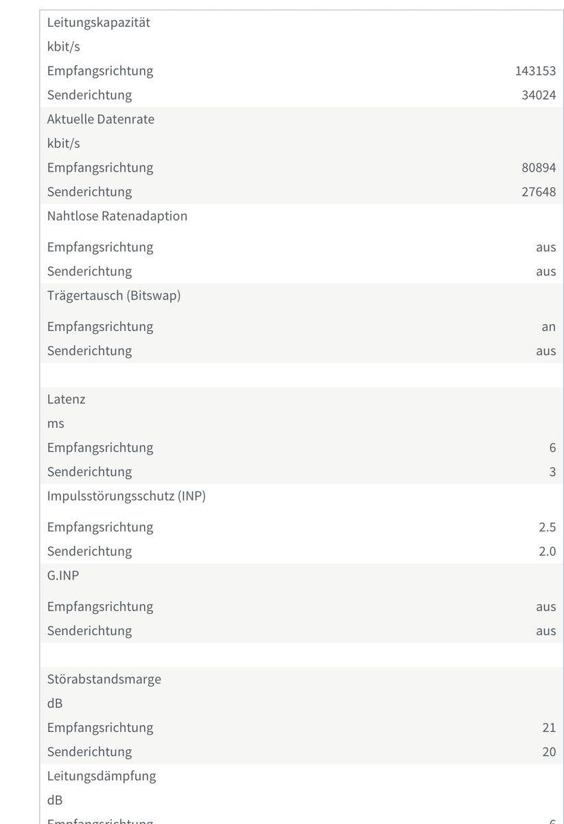

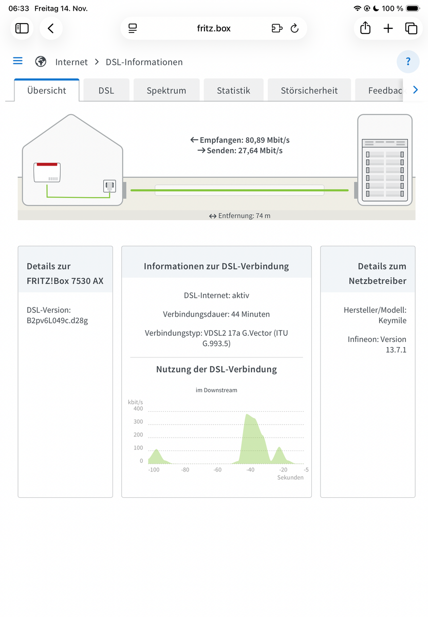

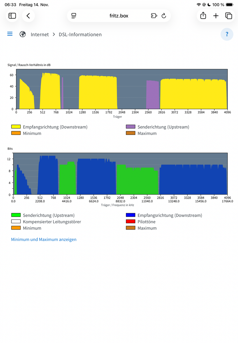

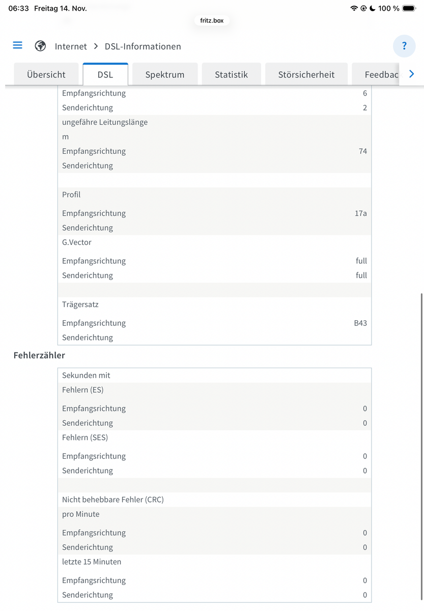

    Welche FritzBox genau?
    Aus diesem die DSL Informationen, SNR, Dämpfung, Fehlerrate, Spektrum, ...
    auslesen und als Screenshot hochladen.
    (Internet - DSL Informationen in der FritzBox, am besten alle Tabs dort in dem Menü "DSL-Informationen")
    Dazu die Zeit seit der die DSL Verbindung im Sync besteht.
    FB 7530 AX. DSL Sync seit heute Morgen, da ich über Nacht getrennt hatte.

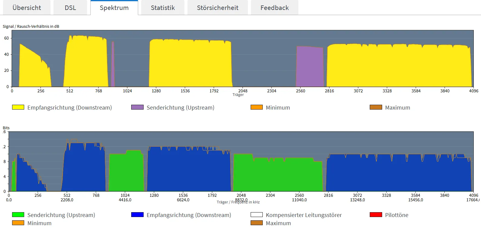

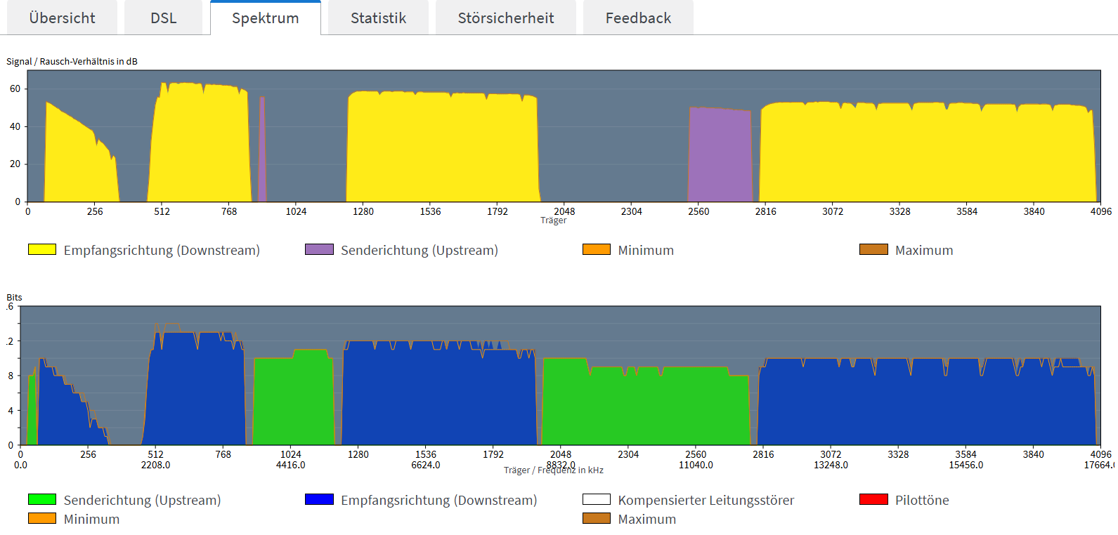

    Sieht nicht nach Telekomvorleistung aus...
    Mach doch bitte die Screenshots nochmal nach laengerer Sync-Dauer und klicke im Spektrum Tab erst auf "Minimum und Maximum anzeigen".

    Moin,
    mir fällt die hohe Differenz zwischen Leitungskapazität und aktueller Datenrate in den ausgehandelten Verbindungseigenschaften auf.
    Evtl. ein Leitungs- und/oder Kontaktproblem an der DSL-Leitung. Auch könnte der testweise Tausch der Fritzbox, wenn vorhanden, Aufschluß über den Zustand der aktuellen Fritzbox geben.
    In der Fritzbox-Übersicht und in den Verbindungsdetails unter Online Monitor ist der aktuelle Tarif zu sehen.
    Wie schon von @pufferüberlauf gewünscht, wäre ein Screenshot des Spektrums mit aktiviertem Min.- und Max interessant.

    Das ist nicht so ungewöhnlich, einige Anbieter reduzieren den DSL Sync, wenn der Kunde kleine Verträge kauft. Die Sync-Rate passt zum gewählten Tarif. EWE macht das auch so. Der Vorteil ist, dass es den SNR deutlich erhöht und die Leitung damit stabiler arbeitet, außerdem wird die Störung in den Nachbarkabeln reduziert.

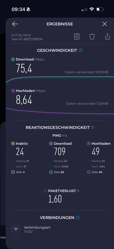

    Da ist ein 75/25er Produkt bestellt, dementsprechend ist die erlaubte Datenrate vollkommen normal.
    Es ist keine Telekom-Vorleistung, vom Screenshot her wahrscheinlich auch kein Vectoring.

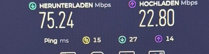

    Was mich interessieren würde, ist, ob der Speedtest wirklich seine 75/25 bringt. Wir hatten in der Vergangenheit die Symptomatik bei anderen Anbietern, wo der Shaper vom DSL-Sync ausging, obwohl das Internet tatsächlich langsamer ist, als der DSL-Sync vermuten lässt und komischen Fehler auftreten.
    Auch mit stabilem Zugangsnetz kommen so seltsame Sachen bei den Anbietern hoch, wo die Fritz!Box denkt, der Anschluss sei schneller als er tatsächlich ist. Vgl. 1, 2, 3, 4.

    Das war ein Speedtest heute Morgen mit WLAN, mit LAN könnte ich gegen Mittag nachliefern.
    Eine Zweite FRITZ!box zum testen habe ich leider nicht parat.

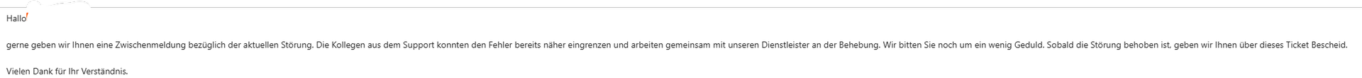

    Außerdem habe ich eben nochmal mit meinem ISP geredet. Dieser meinte, dass es aktuell Probleme mit der Telefonie gäbe und diese sich auch auf den Paket Loss auswirken würden. Sie wären bereits bei der Lösungsfindung.
    Wirklich glaubhaft fande ich das nicht.

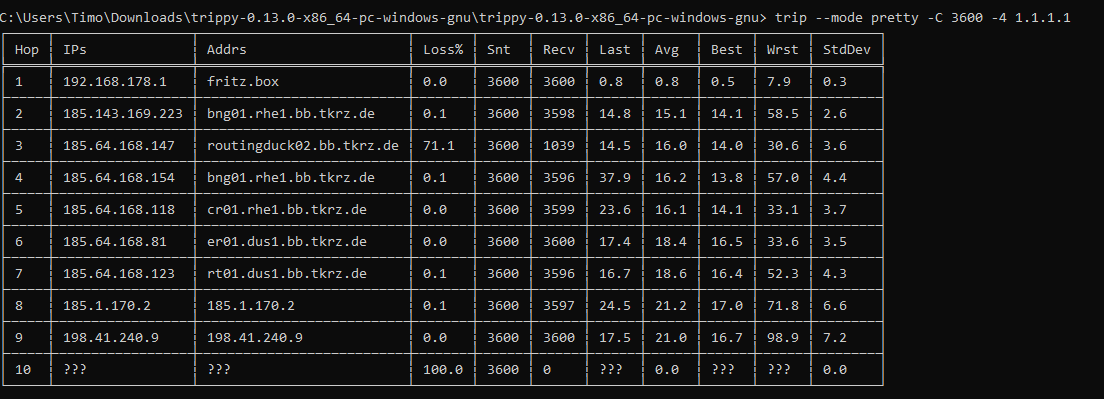

    Versuch mal eine laengere Uebweachung (am besten zu einer Zeit in der die Probleme auftauchen) mit go-dsl und paste dann Screenshot:
    Es wäre schön, wenn Du go-dsl installieren könntest (https://github.com/janh/go-dsl , Binaries gibt es dort unter https://github.com/janh/go-dsl/releases) und einen Screenshot machen könntest, dabei bitte go-dsl mit dem folgenden Befehl ausführen:
    Linux/Macos/BSD:
    ./dsl-gui -d fritzbox -o LoadSupportData=1 fritz.box
    Bei go-dsl bitte die beiden Checkboxen: "Show minimum/maximum" und "Auto-scale graphs" anklicken.
    Wenn man das laufen lässt, dann zeigen die X per 5 minutes Graphen die Änderung bestimmter Fehler- und Proto-Fehler-Zaehler in 5 Minuten Blöcken an. Das kann hilfreich sein um Störer zu entdecken die nur zu bestimmten Zeiten aktiv sind, allerdings gibt es bei Fritzboxen das Problem, dass zumindest wenn man "-o LoadSupportData=1" verwendet die Fritzbox nach wenigen Stunden abstürzt... (vermutlich weil die Menge an erzeugten Supportdatenarchiven zu gross wird).

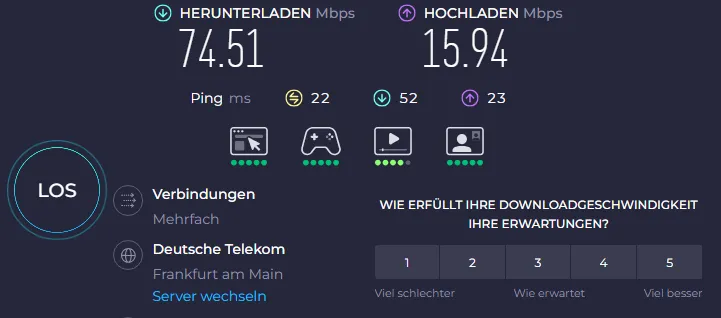

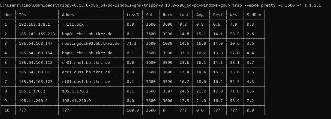

  • TimoN
    21
    116
    • 14. November 2025 um 13:09
    Zitat von maik6849
    TimoN
    dein Upload ist ja viel zu niedrig, bleibt das auch bei mehreren Tests so?
    Die Leitung an sich aber fehlerfrei, es wird also wohl etwas aus deiner Sicht gesehen nach dem DSLAM sein.

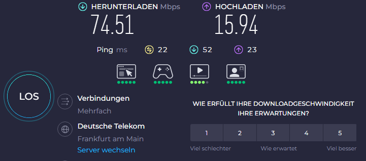

    Hier nochmal mit LAN.
    DLMttH
    2.112
    • 14. November 2025 um 13:55
    Also im Upload trifft meine Theorie schon mal zu, jetzt wäre noch interessant zu wissen, ob du im Download mal 75,X schaffst.
  • TimoN
    21
    116
    • 14. November 2025 um 14:02
    Ich verstehe nicht ganz , was du aus dem Speedtest ableitest. Kannst du das nochmal erklären?
    Habe gerade einen Test mit genau 75,0 gemacht.

    Also es gab mal Fälle wo Paketverluste aufgetreten sind, wenn die Fritz!Box denkt, sie wüsste anhand deiner DSL-Leitungswerte, wie schnell deine Internetverbindung ist und das dann falsch war.
    Wenn du die 75 Mbit/s Download aber schaffst, weiß ich jetzt nicht, ob der langsame Upload allein auch dran schuld sein kann. Es wäre aber trotzdem interessant zu wissen, was der niedrigste Upload ist, den du erreichst, wenn du viele Speedtests machst.
    Edit: Schön dass sich immerhin gekümmert wird und der Anbieter mit sauberen Sätzen irgendwas antwortet ;)
